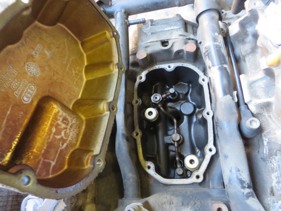

Увиденное в развале блока тоже порадовало.
Система вторичного воздуха демонтирована и с нового мотора, отверстия в ГБЦ заглушены.

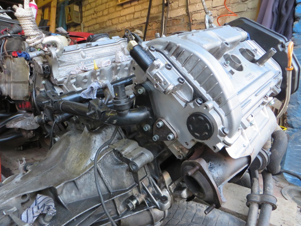

На данный момент двигатель отмыт и выглядит вот так:
Ищутся (и находятся) мелкие различия в моторах. Все лучшее переставляется со старого мотора. Далее демонтаж родной коробки. Кстати, может кто-нибудь может помочь инфой о передаточных числах МКПП?
