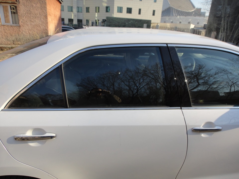

Всем Доброго времени суток!
Поделюсь с вами радостью очередной доработки своей Камрюши: установил ручки дверей от старших комплектаций. Замена прошла без каких либо проблем, демонтаж и монтаж проводится очень просто: на передних дверях снимаются заглушки в торце и выкручиваются ручки, на задних дверях необходимо снимать обшивку и замки дверей после чего снимаются ручки. На все про все потратил часа два времени неспешного труда. Все запчасти заказывал ч/з Exist.
Коды:
Сами ручки (все 4 одинаковы): 69210-33110-A0;
Крышечки на задние двери (2 штуки): 69250-33030-A0;
Крышечка на водительскую дверь с отверстием под замок: 69250-33010-A0;
Крышечка на переднюю правую дверь: 69250-33020-A0.
A0 — это код цвета. У меня это просто белый 040.
Напоминаю, что на старших комплектациях передние ручки с сенсером, поэтому вперед ставим задние. Все отлично подходит.
Удовольствие дороговатое: на все потратил около 19000 рублей. Надеюсь хотя бы часть отбить продажей старых ручек.
Всем удачи на дороге!

у меня вопрос касательно крепления ручек, а именно: задние и передние идентично крепятся? хочу заказать 4 задние, чтобы не переплачивать за сенсорный датчик.
Все верно: сами ручки абсолютно идентичны (передние и задние). Разные только крышечки, которые в конце крепятся.
