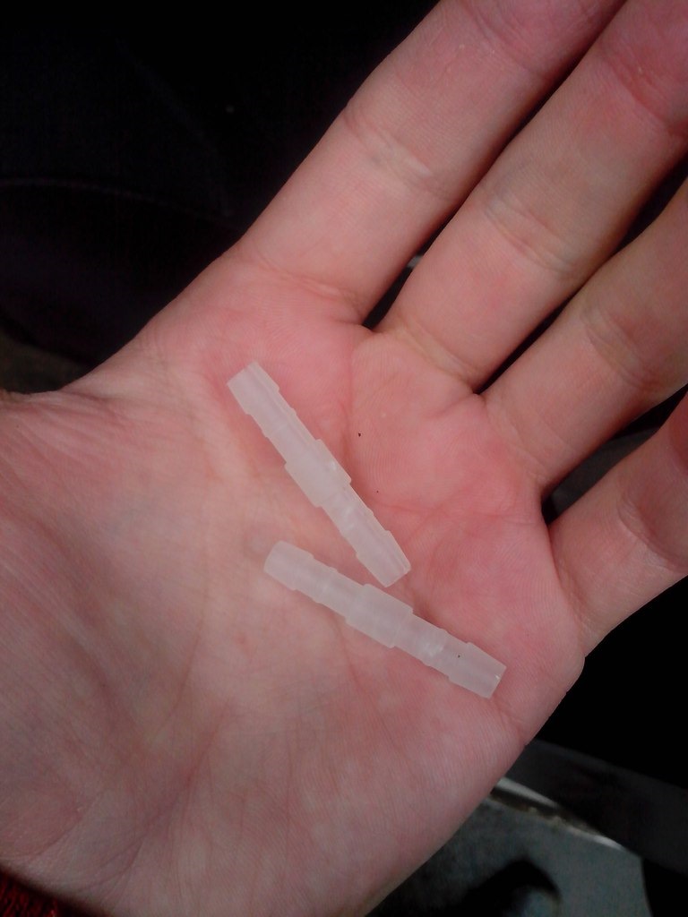

Дня 2 назад сломалась брызгалка на багажнике. Моторчик работает, а брызгать — не брызгает. Обойдя машину нашёл подтёки омывайки на кузове. Пройдя взглядом выше по подтёком, увидел, что они идут из под обшивки. Сначала на всякий случай решил глянуть соединение трубки и распылителя, там всё было впорядке
Снял часть обшивки и прощупал трубку оттуда, там тоже было всё впорядке.
Дальше решил проверить под похожей на гофр трубкой между 5 дверью и кузовом. Бинго) Трубка лопнула именно в этом месте.
Съездил и купил соединительную трубочку (Пардоньте, не помню нормальное её название =D)
Пропустив через гофр, встало как раз в натяг, даже лишнего сантиметра трубочки-омывайки не нашлось…(
Работы на минуту, зато теперь стекло опять будет чистым))
