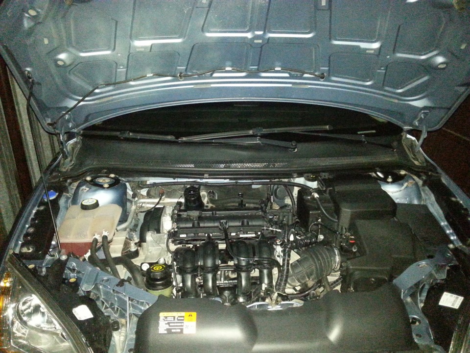

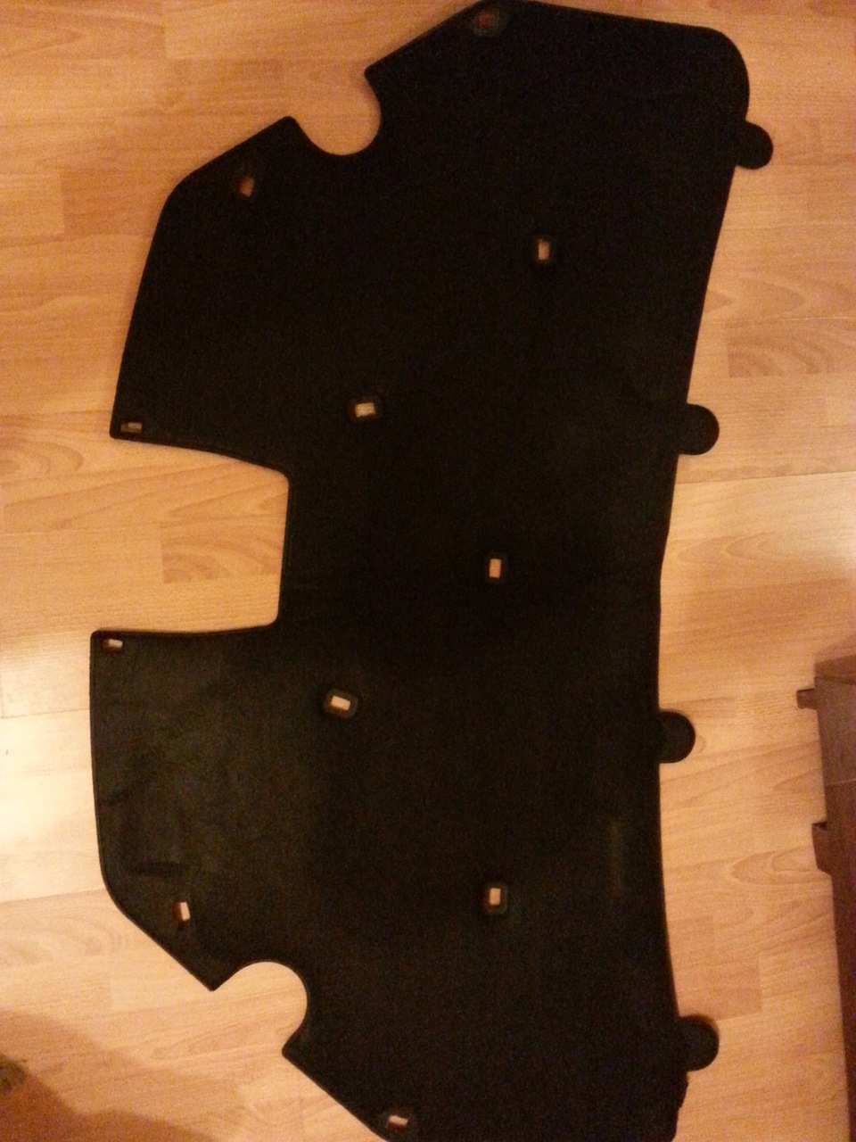

Доделываю то, что по хорошему должно бы обязательно на заводе ставиться, зажали гады… Прикупил я заводскую шумо-теплоизоляцию капота с клипсами. Но под ней решил еще дополнительно добавить шумки. Купил стп 2 мм, приготовил валик для раскатки стп., помыл под капотом, чтобы работать в чистоте.

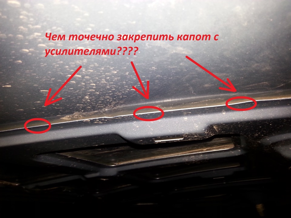

1 Когда на капот слегка надавливаешь при мойке — железо прогибается… Обнаружил что металл капота с ребрами жесткости ни чем не соединён! Вопрос- чем лучше их точечно соединить? Силикон? Жидкие гвозди? Стекольный герметик? Или чем то другим?

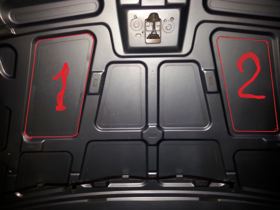

2 Как приклеить стп? Только на металл между ребрами? ( на фото цифра 2)
Наклеить внахлест? ( на фото цифра 1)

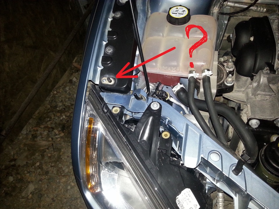

3 Что за кнопка под капотом? Думал что на приборке индикатор при открытом капоте горит — нифига! Подумал что для сигналки — поставил на сигналку, открыл капот с ключа — ноль реакции? Для чего она? А то появилась мысль сделать свет под капотом, проводку провести под черной шумкой и задействовать эту кнопку для включения.

Открути эту кнопку, выкрутив саморез, и посмотри, отходят ли от этой кнопки провода, может их уже там нет, или в салоне к блоку сигналки просто не подключены. У меня стоит такая же и подключена к нештатной сигналке — и работает нормально. Можешь свет к ней и подключить.
Будет время посмотрю, у меня нет штатной сигналки, ключи без кнопок, цз работает только поворотом ключа в личинке. Поэтому старлайн установленна. Как придумаю как свет сделать чтобы было красиво и без колхоза так и полезу к кнопке
www.drive2.ru/l/3553129/ к первому вопросу. если проклеить ребра жесткости, то я не вижу смысла клеить вибру в нахлест. Лично я буду клеить вибру строго между, предварительно проклеив ребра герметиком, так и штатная шумка лучше сядет.
Спасибо, я тоже к стекольному герметику склоняюсь, а если вибра мешает штатной шумке то действительно нет смысла клеить внахлест
мешать то по любому будет, мне так кажется, вопрос только в том, насколько
Кнопка под капотом предполагаю концевик, датчик закрытого капота считай.по типу лягушки над педалью тормоза, пробовал машину зарыть центральным замком/сигналкой при открытом капоте?джетта к примеру когда закрвается издает гудок, но если не закрыт багажник или дверь неплотно закрыта двери вроде закрылись но гудка нет))
Не, Макс, нет такого, я же написал что проверял сигналкой, пофиг …
Но ты пробловал у закрытой открыть капот с ключа, а закрыть авто с открытым капотом пробовал?у тебя штатная сигналка или доп. оборудование?
Макс все пробовал, штатной нет, только цз, у меня старлайн двусторонняя стоит
и у меня глянь

и почему все таки внахлест на ребра жесткости? не сопутствует ли это скоплению там лишнего конденсата?
нэт от мотора тепло.и плюс в ребрах жескости есть отверстия

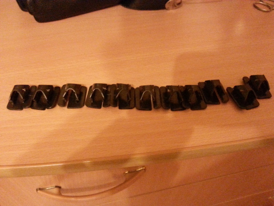

точно, отверстия под клипсы есть, я забыл про них…
