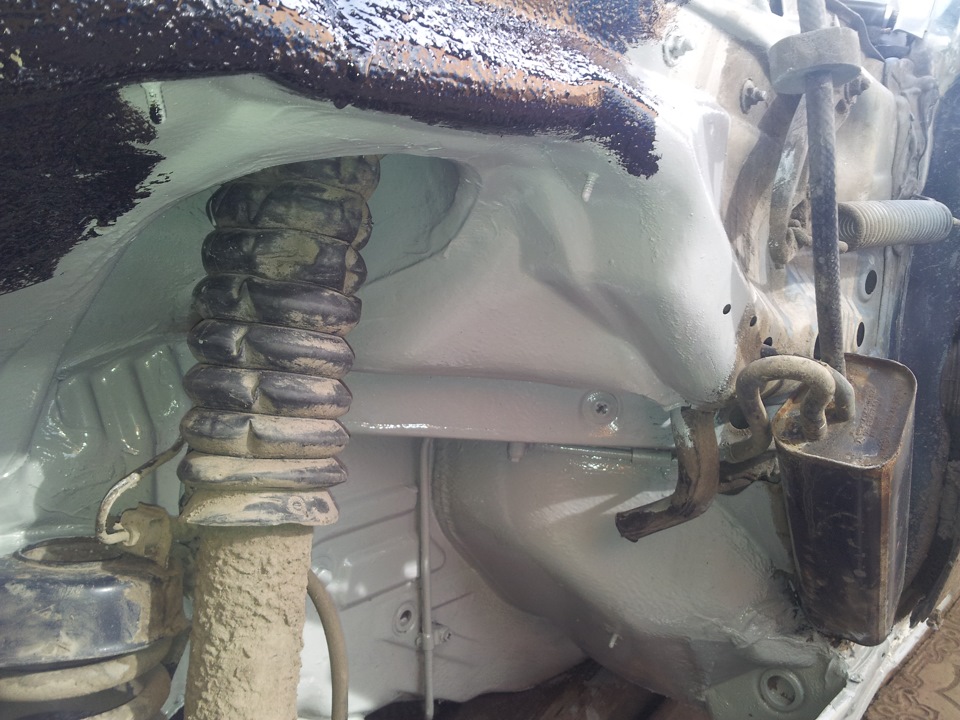

После ДТП решил вплотную заняться ремонтом кузова, устранить проблемные места переварить пороги(поддомкратные отверстия переварил, теперь их нет)устранить очаги коррозии, всё это дело обработать и покрасить.Снял передние крылья, для этого пришлось снять листву с передних дверей т.к. самый нижний болт очень проблемно открутить, В принципе можно попробовать, но я не стал заморачиваться(само собой сломал несколько пистонов).Крылья внутри были подвержены коррозии и арочки пошли цвести.Всё это дело почистил насадочкой под болгарку, прошол преобразователем ржавчины обезжирил и покрасил специальным грунтом называется Короед, по цветам есть разная я взял серую.Поверх грунта после высыхания нанёс битумно-каучуковую мастику, предварительно развёл бензином т.к она была густая.
При разборке пола обнаружил что поролоновая обивка пола была очень мокрая, причиной этого были рваные резиновые заглушки.Из-за этого начала образовываться поверхностная коррозия.Под водительским седение образовалась гниль, пришлось вырезать и кроить заплатку.А в общем состояние днища просто идеальное.Все кто видел были шокированы, говорят типа год 93 а пол как новый.Фото отчёт сделал уже того что вышло.
