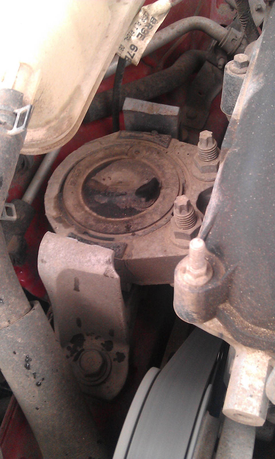

Так вот, когда у меня пошла вибрация, я первым делом начал разглядывать опору, обнаружил на ней множество трещин и разрывов как на верхней части, так и с низу.
Было принято решение искать новую опору. Через пару дней у одноклубника по очень сладкой цене я вырвал почти новую оригинальную опору! И сразу же ее установил!
Теперь ход работы!
1. Открываем капот, смотрим на гидроопору! Лично я оху.л когда увидел!

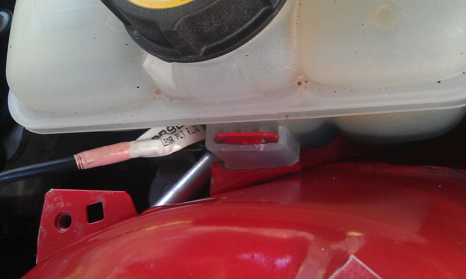

3. После того как мотор поддамкрачен, все зафиксировано идем к опоре. Для того что бы заменить опору, необходимо отодвинуть расширительный бочок иначе не получиться вытащить старую и поставить новую опору!
Бачок крепиться в двух местах: со стороны крыла и на стакане.
Что бы его снять потребуется плоская отвертка, которой необходимо поддевая в пазухи раздвинуть пластиковое крепление и с небольшим усилием дернуть на вверх.
После того как бочок снят с креплений просто отодвиньте его влево, длина шлангов позволяет это сделать.

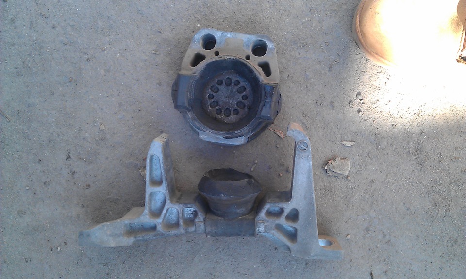

Откручиваем шпильки, затем болты крепления опоры к кузову и вытаскиваем опору! в 95% случаев опора развалится на 2 части и вы станете обладателем кучи мусора))
Смотрим, любуемся и прощаемся со старой опорой
