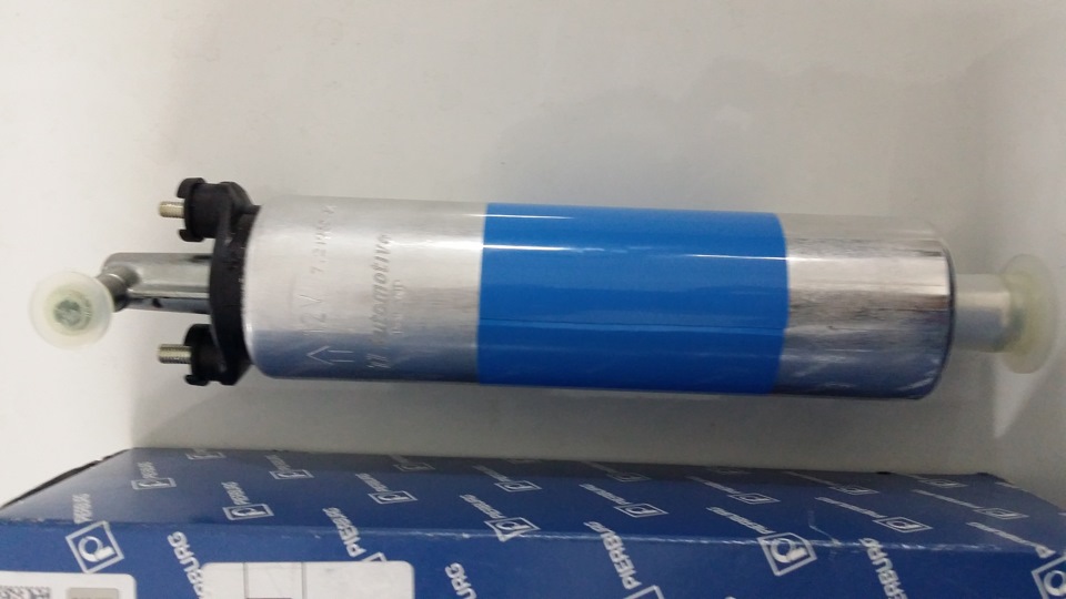

Запчасти на фото: A0024773001
Сегодня с утра начал искать бензонасос, оказалось что у меня от завода стоит насос фирмы Pierburg, решил взять такой же, просмотрев каталоги, цены на оригинал кусаются, где-то 13 штук, а если пробить через фирму то насос стоит 5300, не знаю почему так, наверное те запчасти идут через дилерскую сеть мерседеса, поэтому и цены такие, а так насос один и тот же.
И позавчера получил заказанный свой топливный фильтр с другими фильтрами, заказывал как будто знал что насос выйдет из строя, повезло).
На днях буду менять масло в АКПП и в моторе, менять масляный и воздушный фильтри свечи.
Посоветуйте, какой масло лучше лить в АКПП, какие свечи брать (номер оригинала у кого есть).
Насос — 5300
Топ.фильтр — 2104
за работу — 1500
Запчасти на фото: 1730Q1, 0024773001
Запчасти на фото: 0024773001
Запчасти на фото: 800247
