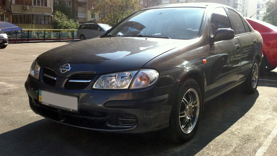

Nissan Almera 2002, двигатель бензиновый 1.6 л, 115 л. с., передний привод, автоматическая коробка передач — своими руками
