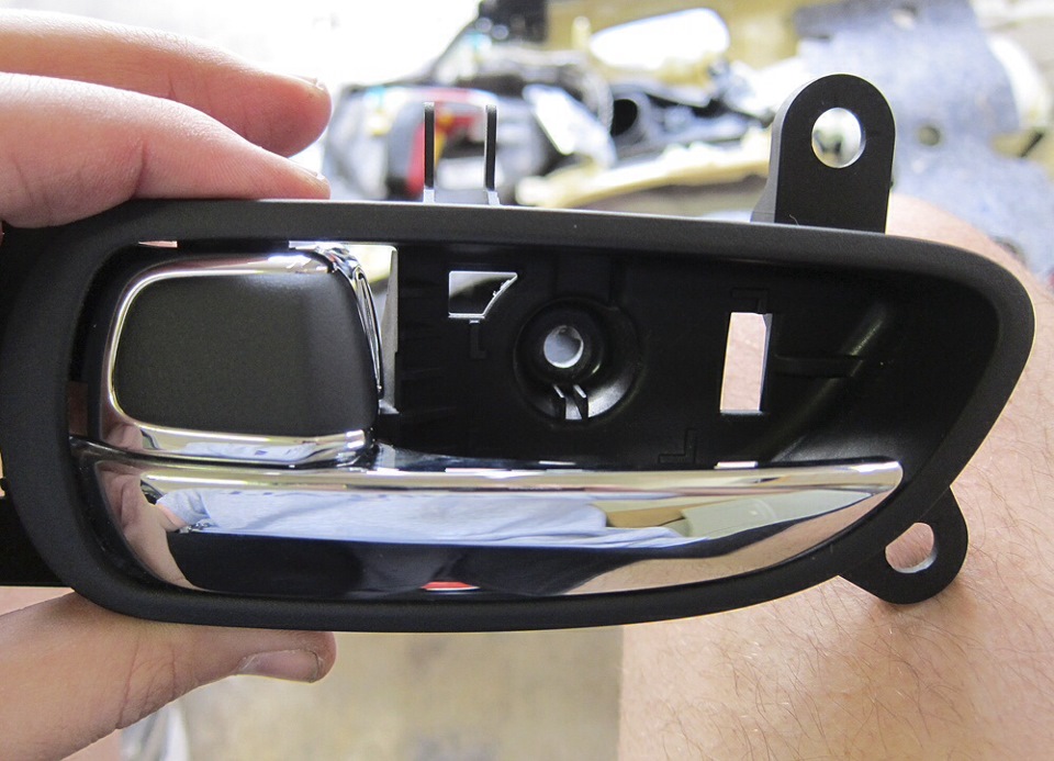

На пендосовском форуме наткнулся на одну интересную статью… И решил прикупить и поставить…

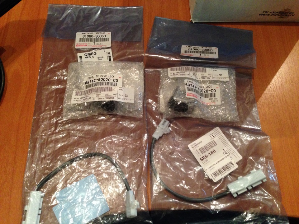

Запчасти на фото: 0002009
Запчасти на фото: 8108030050, SRS180

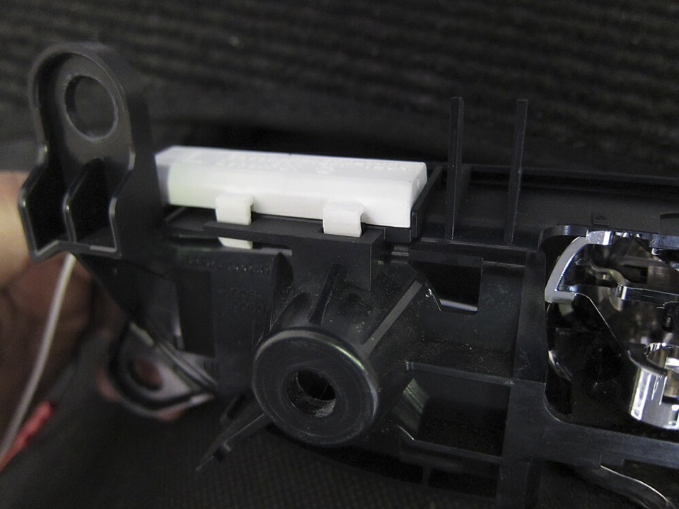

Красиво красиво :-) а там когда обшивку снимаешь есть куда этот белый кабель подключить?
Нет, в проводке вызванивал провод.
и к чему подпитывался? если не секрет))
Искал в разьеме + при включении зажигания
Номерами з/ч поделитесь)
Дак я же выложил фото с номерами з/ч))
81080-30060 2 шт.
81080-30050 2 шт.
69742-50020-C0 2 шт.
69741-50020-C0 2 шт.
74531-0E010 2 шт.
74531-0E020 2 шт.
Пасибо) на фото не всё понятно)
AMG74
81080-30060 2 шт.
81080-30050 2 шт.
74531-0E010 2 шт.
74531-0E020 2 шт.

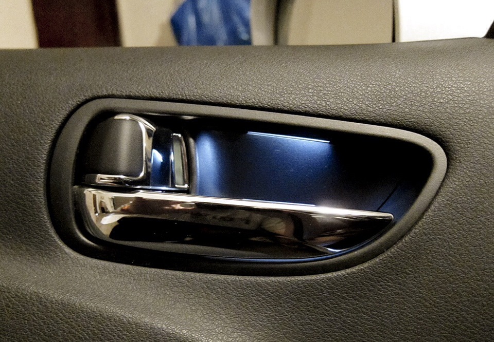

на задних дверях получается тоже есть отверстие для лампочек в ручках?
Нет, в задних нет…
Красиво должно в темноте смотрется)
