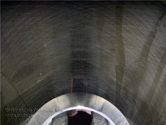

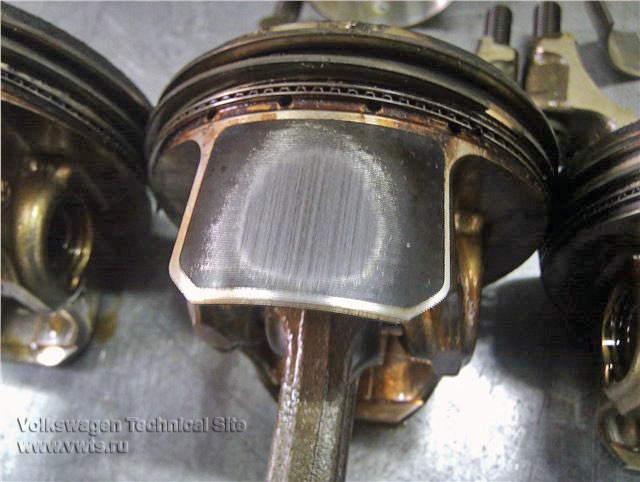

1. Заведите на холодную 100 авто с цепью и вы услышите характерный звук непрогретых успокоителей.
2. То что на картинках, поверьте, — пробитый ГБЦ 400%. Обидно автор эмульсию не сфоткал. Главный показатель это 'хон' — насечки на поршневой группе, перегретые поршня, и самое основное — почерневшие и деформированные сепоратыры маслосьемных колец (потому что было не масло а…)
3. 500% данный полик заправляли 92.

Пробег 55 тыс .км. Стук есть на холодную. Минут 5. Масло не поджирает почти. Зависит от стиля вождения. Машина едет. Хоть стук и не нравится стараюсь не заморачиваться. За уровнем слежу. Вот мне интересно есть люди кто перебирал движок сам или за свой счет. Сколько по деньгам и какие трудности могут возникнуть.
На днях забрал авто у ОД, меняли поршневую. Тоже стучал мотор на холодную 4 минуты, потом по мере прогрева стук пропадал. Проблема давно известная. Сейчас работает как новый. Да и, стук появился на 17000, через 2000 после второго ТО. Если делать за свой счет, то получится дорого, в районе 80000
Пробег 107000, двигатель на холодную постукивает пол минутки и все. Немного поджирает масло, но это из за агрессивного стиля, да и езжу на ГБО. Главное следить за маслом, и пробки нет. А шуметь в этом двигателе и цепь может и навесное оборудование. Да и система газораспределнния у нас какая то удешевленная. Показывал мотористу знакомому, сказал с двигателем все отлично. Все таки проблемы и на более дорогих моделях встречаются
пробег 60000, на холодную чуть громковато, 1,5 минуты и тишина, машина бодрая, 200 едет, тяга не пропала, масло как рекомендовали Castrol 5w30. следите за маслом, немец есть немец — масло берёт почуть…
30 тысяч пока всё нормально лью оригинал масло бензин 95 экто на шел. В 28 тысяч был у дилера замена опры кпп по гарантии спросил у приёмщика про двигатель проблема решена был недороботан тепловой зазор.
В январе сделал у диллера ТО-1, на 13 т.км. пробега, в марте при пробеге 15 т.км. начал очень звонко стучать двигатель на холодную, обратился к диллеру — замена поршневой группы. За 14 месяцев эксплуатации проехал всего-то 15 т.км., езжу спокойно, больше 110 по трассе машина вообще не видела. Вот такие дела. Обидно.
Тоже на днях поменяли поршневую. Застучалана17000. Покак проехал километров 150

35 тысяч пробега, гидрокомпенсаторы всё сильнее и сильнее по утрам стучат. Масло всегда раньше чем положено меняю, работы все у дилера, лью как по книжке 98. Один хрен она дёргается на прогретую. VW обосрался просто и не хочет признать так как попадает автоматом на очень дорогой отзыв автомобилей.
блин, ну у меня на холодныю тоже работает как дизельный мотор грохочет, а когда прогреется то нормально
на холодную начал очень сильно стучать двигатель, точнее он просто звенит.
и у меня звенит! куда пропал, какой итог?
Итог переборка двигателя и продажа машины…

Ну да парень месяц у ОД занимается ремонтом двигателей и уже академик, … голодание маслянное …, конструкция двигателя ему не нравится…, детский сад.

все норм с двигателем будет. а там либо перегрели или гоняли вот и под износился.
да и что стенка царапанья чучуть. выработки там нет. все норм просто поникеры. с таким порезами еще 100000 пройдет !
Как выше писали, сдуру можно и язык сломать. Следы перегрева на лицо, а стучат гидрики, пока маслом не наполнятся.
за маслом следите просто, любите двигатель, а стучит — пока гидрики не наполнились и пока двигатель не прогрелся…
Причина, скорее всего, рваческое насилие двигателя, или такси с перегревами и масленным голоданием на низких оборотах (близкими к холостому ходу)

Движок то сам по себе вроде бы старый и проверенный. Не думаю, что это следствие конструктивных недоработок. Больше похоже на особенности эксплуатации данный машины…
Я тоже так считаю, что то он не договаривает, на с другой стороны все бывает.
Ну да или рваческое насилие двигателя, или такси с перегревами и масленным голоданием на низких оборотах (близкими к холостому ходу)
Дествительности он так и не ответил какое масло заливал, я много тоже слышал что после первого ТО начинает стучать у людей я заливал оригенал на первом ТО у меня в морозы " раза 2 гилрик стуканет и все, больше я не наблюдал ни каких стуков.

ведь есть люди, кто и по 100000 км уже проехал на этом моторе, и полный порядок… все равно настораживает маслянное голодание.
Более того, здесь кто то умудрился 250000 проехать без ремонта.
вот это задиры
Всем привет, журнал Авторевю уже разбирал двигатель поло, и фотки вроде эти же, по-крайней мере очень похоже, задиры такие же, сделали замеры-всё лучше чем даже по допускам vw.А машина уже 170т.км прошла, так что не забивайте себе голову.Статья называется `О чём стучит поло` и ответ представителя VW там же.
