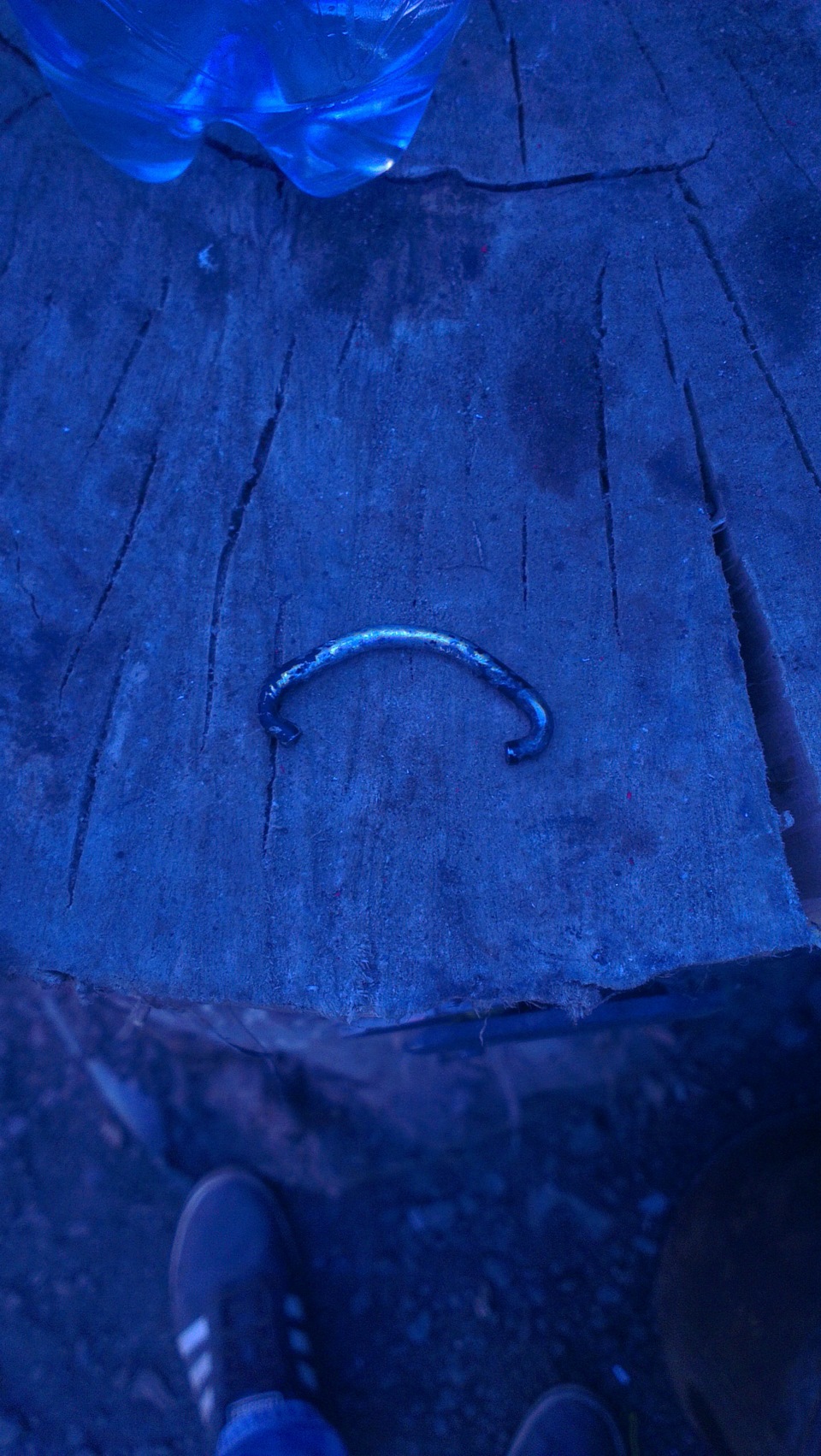

Поменяв несколько дворников, понял что проблема не в них а в поводке…плохо прижимал.смазки не меняли ситуацию…Подглядел где то в инэте и сделал:
В механизме участвуют две детальки, пружина и железячка) Нужно просто эту железячку разогнуть мм на 3. Пружина тугая, поэтому руками не вариант ее обратно натягивать, я ее привязал стальной проволокой к потолку гаража и весом тела натянул на поводок))было порвано 4 проволоки…
Результатом доволен!)

Это у всех!, отгибаешь клепки и нет проблем:)
завтра как встану побегу устранять))
Ну вы монстры, все гораздо проще!, надо немного клепки на поводке разогнуть на 1мм тихонько отверткой и все!
Клепки? Ниче такого не видел) посмотрю
Дворник отгибаешь от стекла, и само это место крепления дворника к трапеции и создает эти проблемы, я про него!

Затюнил так затюнил )) С пружиной опасно — как бы в глаз не прилетела )))
Да ты пружинку эту и на 1см хрен растянешь))
