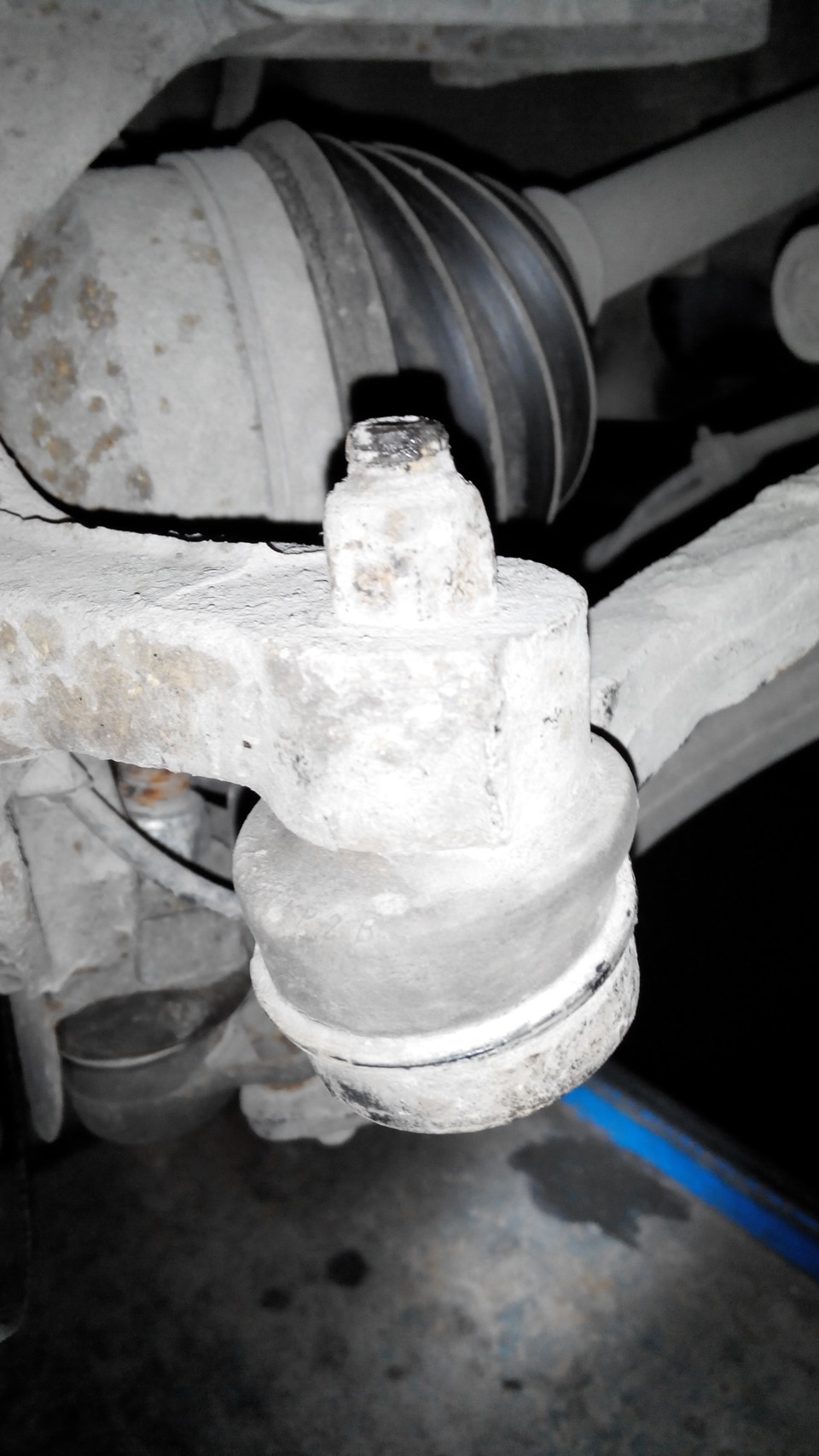

Так как после второго весеннего ремонта ходовой — замены левой шаровой руль повело достаточно сильно вправо, то решил поехать сделать развал-схождение. Мастер спрашивает, сделана ли ходовая, говорю, что да, так как пару дней назад менял левую шаровую. Но, если можно, то ещё раз хорошо проверьте. Он походил пошаманил возле правого колеса, говорит, всё хорошо.
Потом возле левого, и тут снова нежданчик — говорит, надо менять левый наконечник, так как имеет большой люфт уже. А тут уже подходит конец смены в мастерской, мне ещё делать развал-схождения, да и надо поехать за новым левым наконечником. То я быстро еду в автомагазин беру нужную запчасть — выбрал SASIC 4006147 за 235 грн., говорят хорошие, и скоро назад на СТО. Снова заехал на подъемник и мастер поменял левый наконечник (40 грн). Тут для замены он использовал специальный съемник, который мне понравился.
Потом подумал, если бы у меня такой был бы, то я эти наконечники мог бы самостоятельно менять.
Интересно, сколько они стоят и стоит их брать? Ага, а для снятия шаровых он тоже подходит, или как?
Вот так, за третьим разом отремонтировал ходовую. =)
Теперь уже точно можно делать и развал-схождение…

по ходовой нужно сразу менять все комплектом-жизненный опыт
если шаровую- то сразу обе
если наконечник-то оба и т.д.
всегда быстрее выходит из строя правая сторона но не успеешь и 300-400 км проехать и левой пришел конец- так выходит на много дороже чем поменять все комплектом
Да, и я это уже тоже понял! =) После третьего захода ремонта ходовой! Тоже получил жизненный опыт! =)

если машина бегает много, то съемник нужная вещь, а если нет-то… хороший инструмент денег стоит, а покупать за пять копеек не стоит-себе дороже. на своем бусе шаровые поменял 2 года назад(100000км пробега), рулевые еще не трогал(стоят еще с Бельгии), так зачем мне съемник?)))
Да вот приходится после наших дорого ежегодно ремонтировать ходовую. Ещё посмотрю цены на этот съемник, потом и буду решать. =)
мне друг говорил, что на трафике каждые 30000 км менял шаровые.
съемник более менее у нас стоил 250гр
Уже буду знать, как эти служат. Те, которые снял, то вроде родные, или как. Правда пробег их неизвестный… =)

сколько стоит такой съемник не помню, у меня есть, я себе покупал. им работать милое дело. шаровые/рулевые выскакивают на раз!
Вот и тоже про это думаю — надо бы такой себе прикупить!
Тем более, что замена этих шаровые/рулевых наиболее часто у нас делается. Буду искать. Спасибо за отзыв! =)
