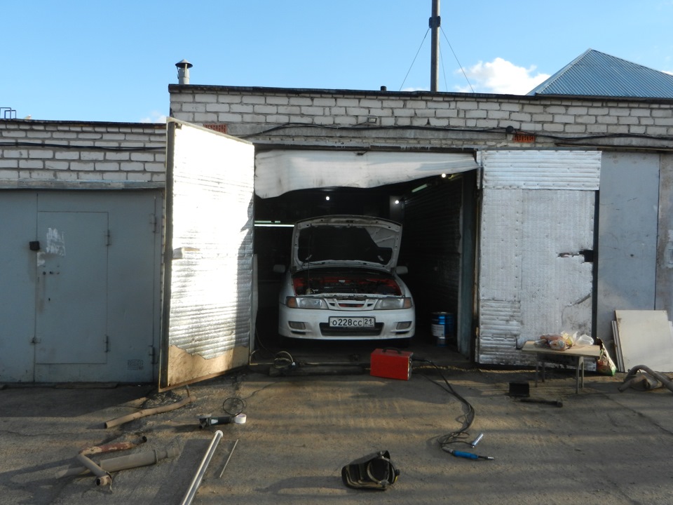

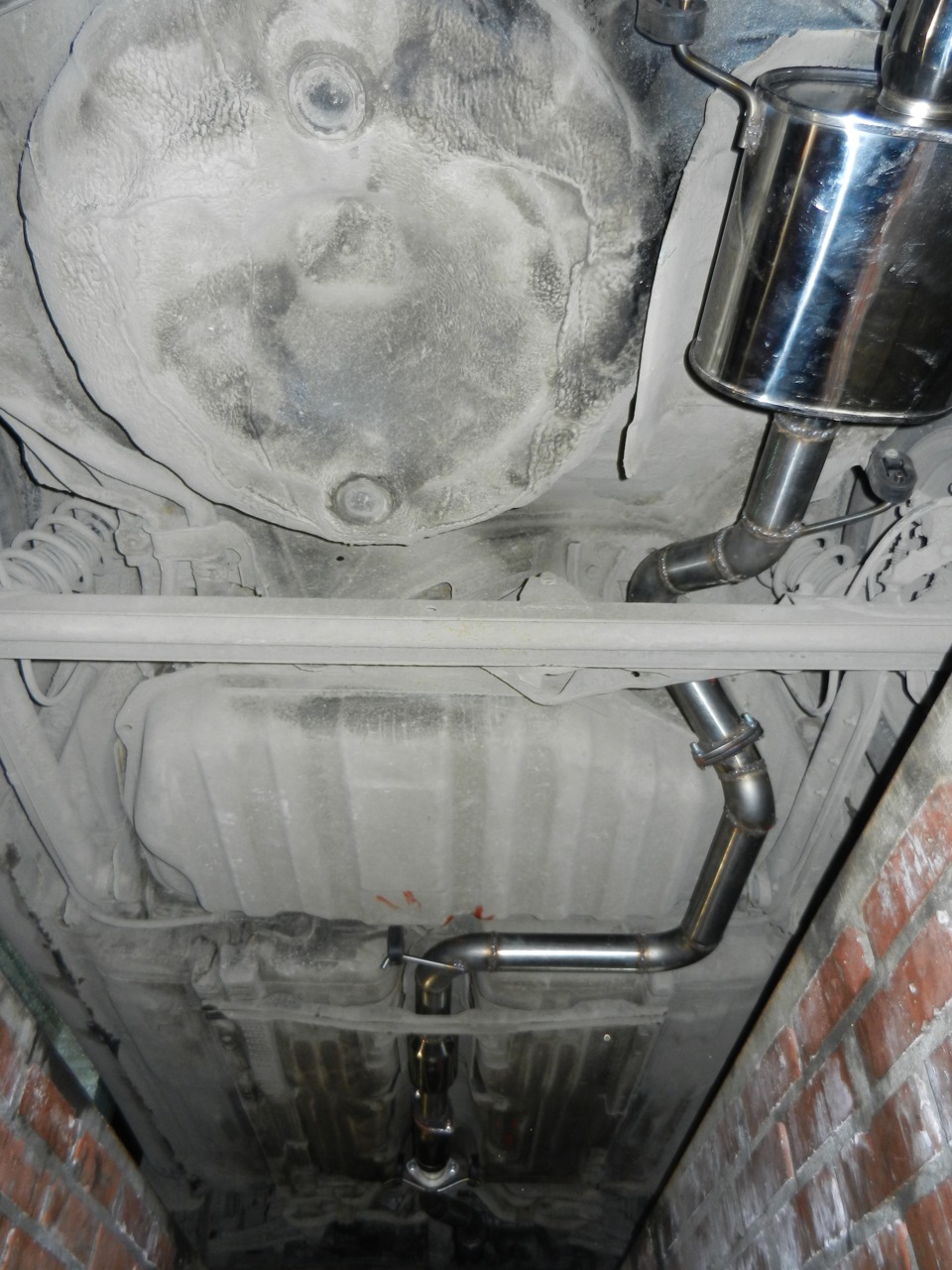

Итак, следующий этап постройки авто завершен! Выхлоп сварен!

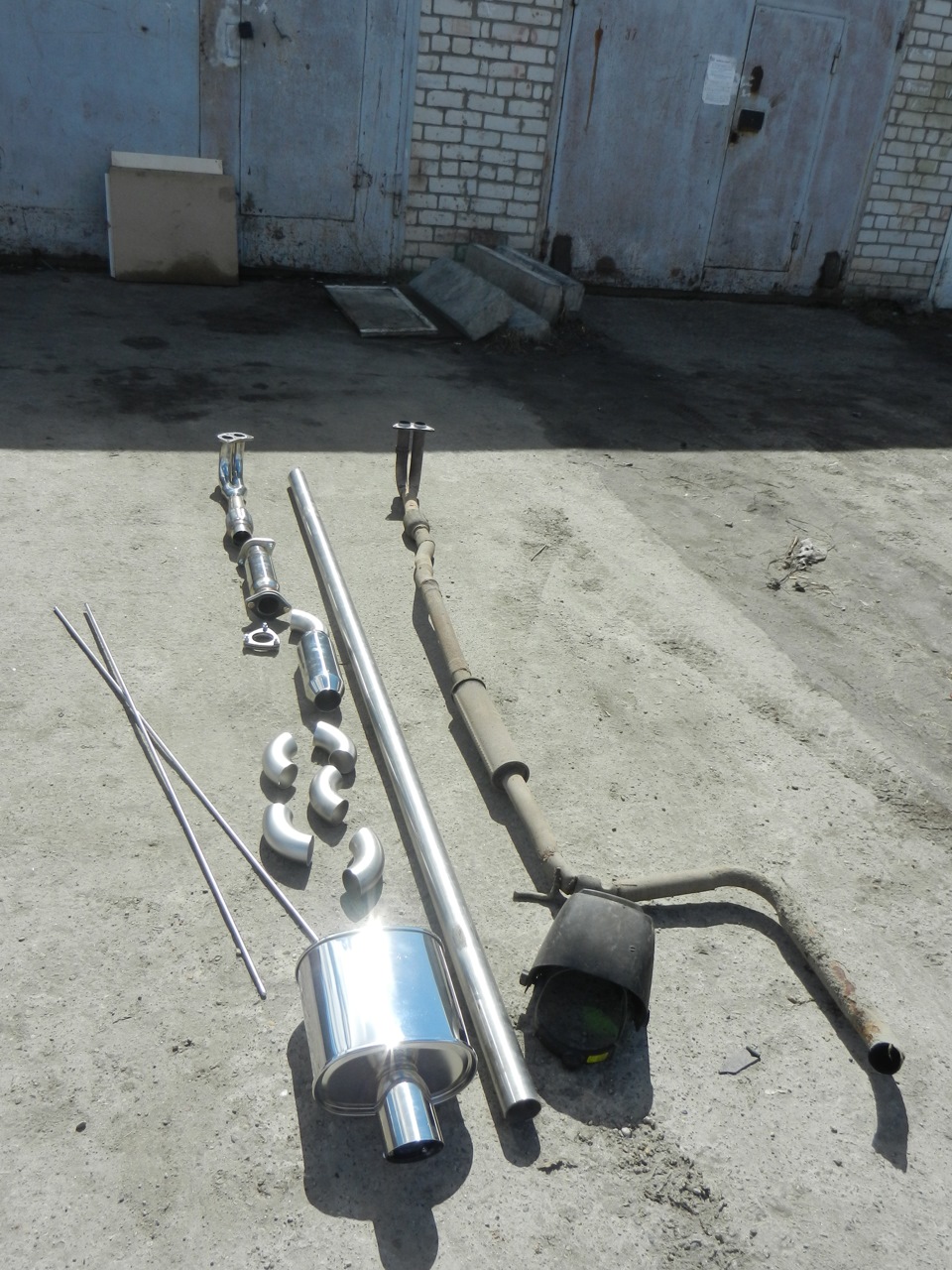

Напомню спек:
Коллектор OBX
Приемная труба OBX переварена на 63,5мм
Пламегаситель RS Type
Резонатор нерж
Банка Megan Racing
Труба 63,5мм 12х18н10т
Отводы AISI304
Арматура для креплений AISI304
Термолента

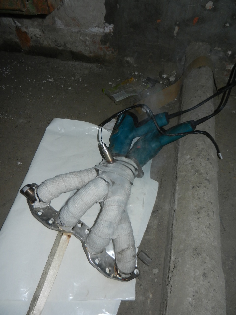

Первым делом обмотал коллектор термолентой. Лента асбестовая, поэтому мотал в перчатках и респираторе. Посушил, потом покрасил термостойкой краской)
Ну и 12 часов в гараже с обедом и ужином из шашлыка и вот он результат))
Варили все полуавтоматом, нержавеющей проволокой. Попутно все резинки подвеса глушителя поставил новые)
Звук получился ад)) Не ожидал что будет так громко, не очень так хотел) Вот первая запись) Потом получше засниму))
