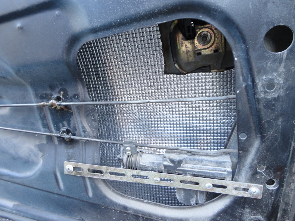

полностью проклеил дверь, кроме места, где находится динамик
к металлу клеиться не очень, но на виброизоляцию пристает быстро и даже с не прогретым клеем.
клеил так же, как и виброизоляцию, прогревал дверь со стороны улицы и раскатывал с внутренней стороны валиком.
в машине стало меньше шума.
