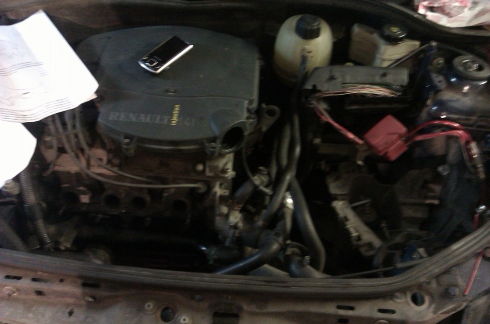

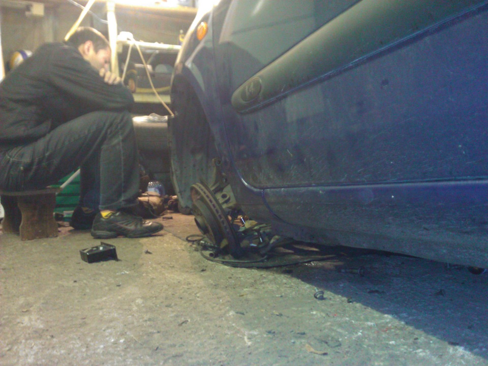

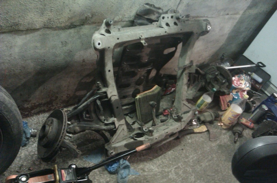

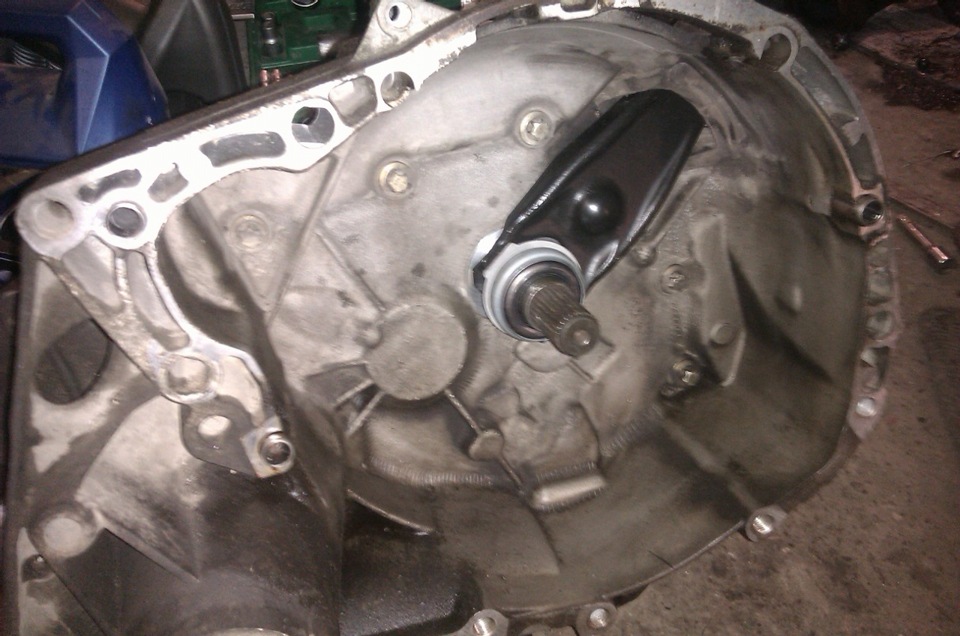

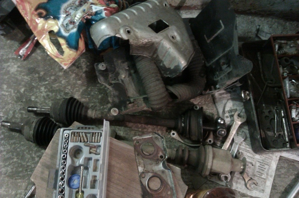

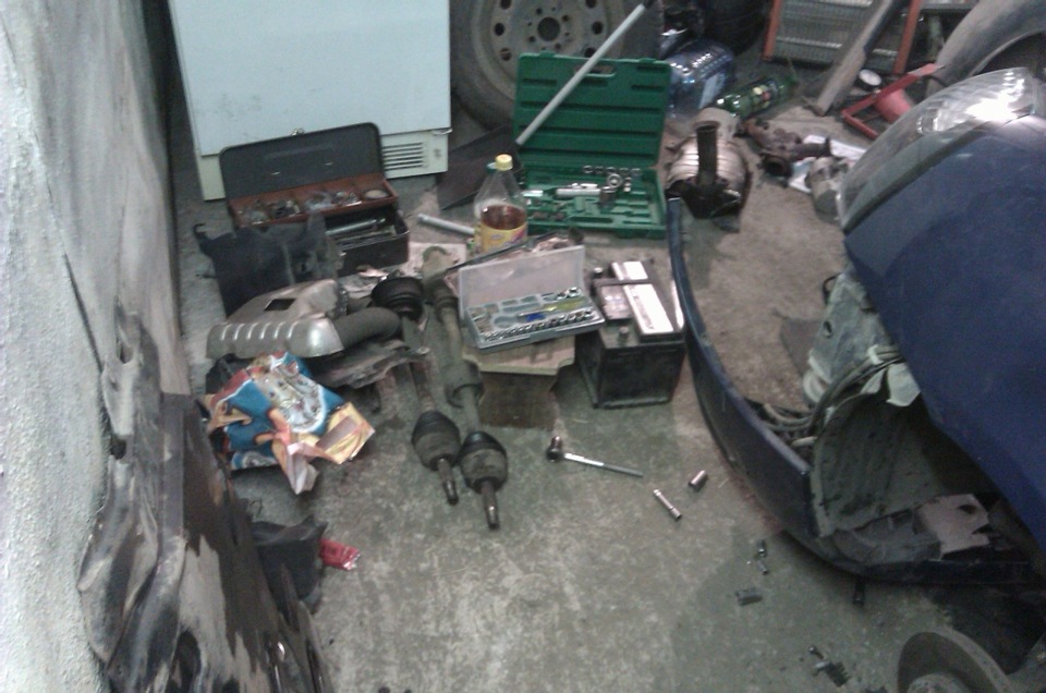

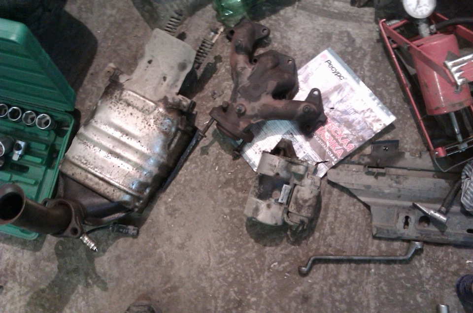

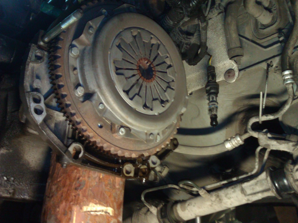

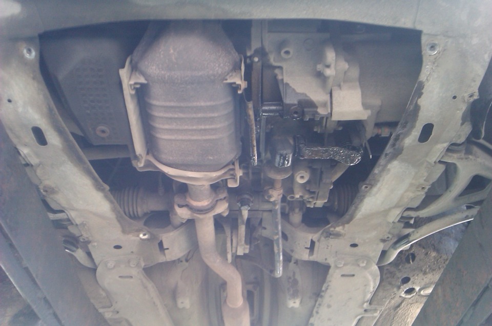

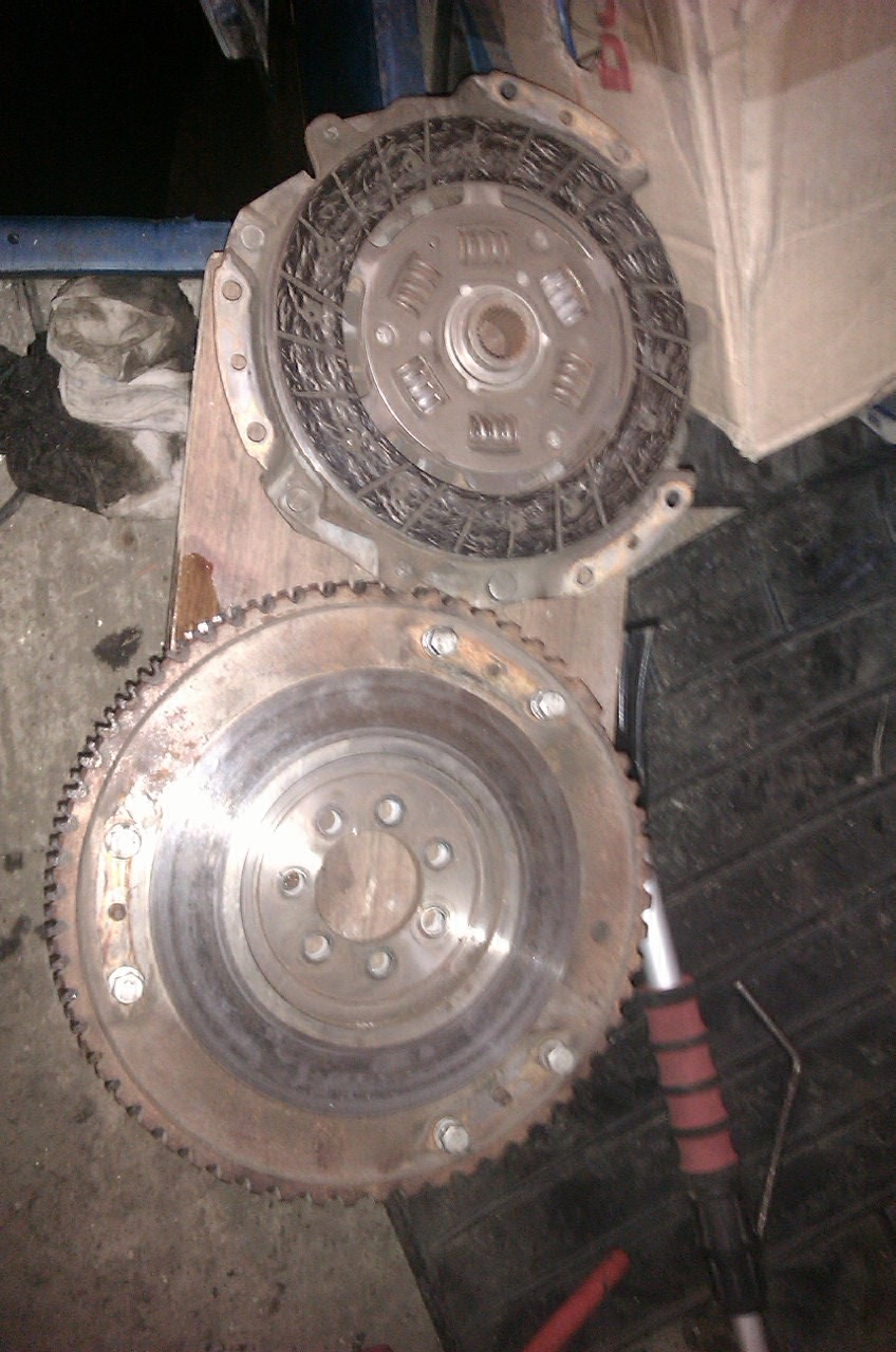

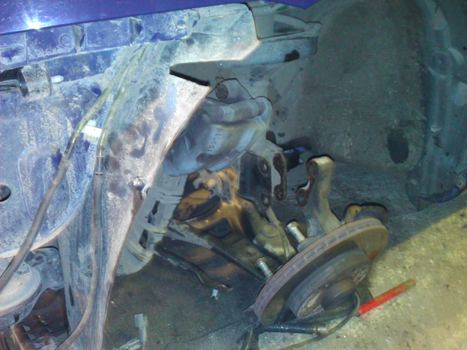

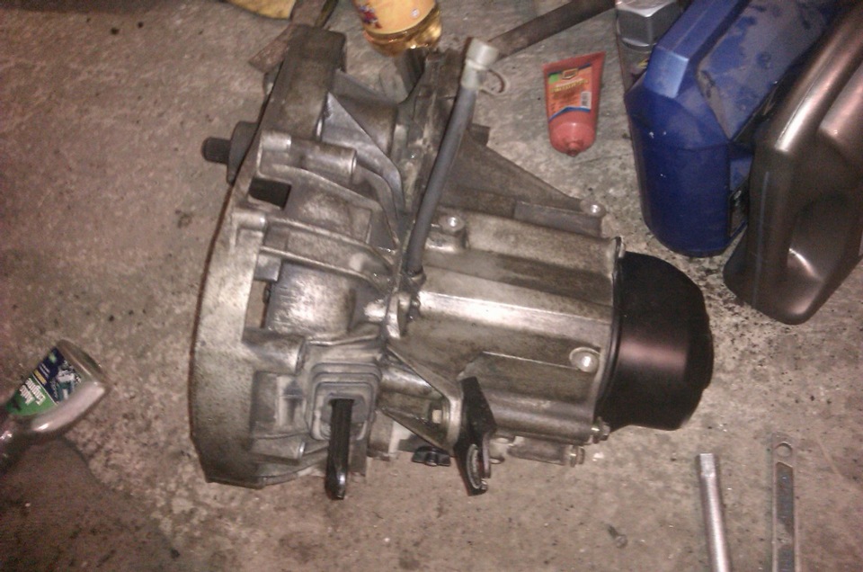

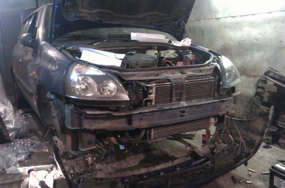

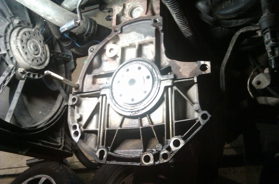

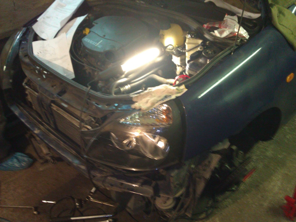

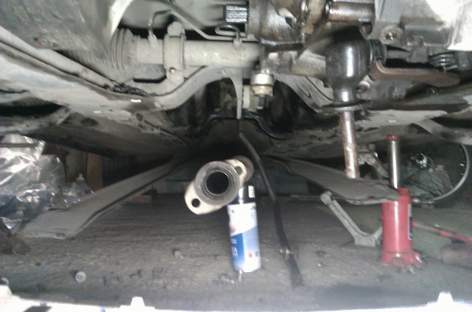

Потек сальник коленвала. Стоимость его ерундовая 200-400 руб, а вот стоимость замены не порадовала. Ну думаю, времени свободного достаточно, авось сам сделаю. Никому не советую страдать такой х****й. Разбирается полмашины. Кратко: снимаешь колеса, тормозные суппорта, защиту двигателя, ступицы, рулевые тяги, аккум, воздушный патрубок, мозги, площадку аккума, стартер, приводные валы, катализатор с выпускной трубой и тепловыми экранами, бампер, рулевую рейку, подрамник целиком, коробку, сцепление, маховик и вуаля, можно заменить сальник! Ну а потом в обратном порядке)
Запастись терпением обязательно — на все ушла неделя!
Поменял сам сальник, диск сцепления, выжимной, тросик сцепления, масло в коробке и двигателе, и антифриз.
Фото без подписей просто для иллюстрации.
Да, и еще машину случайно уронили с домкратов, благо без последствий. Мятый пол водителя не в счет)

Диск сцепления уже до заклепок протерся, да выжимной подшипник внешне уже никаким был. Читал что определяется на 60 кмч включаешь 4ю передачу и на стрелки смотришь, если одновременно поднмаются, то ОК, если обороты быстрее скорости то менять пора. Пробег 85000
