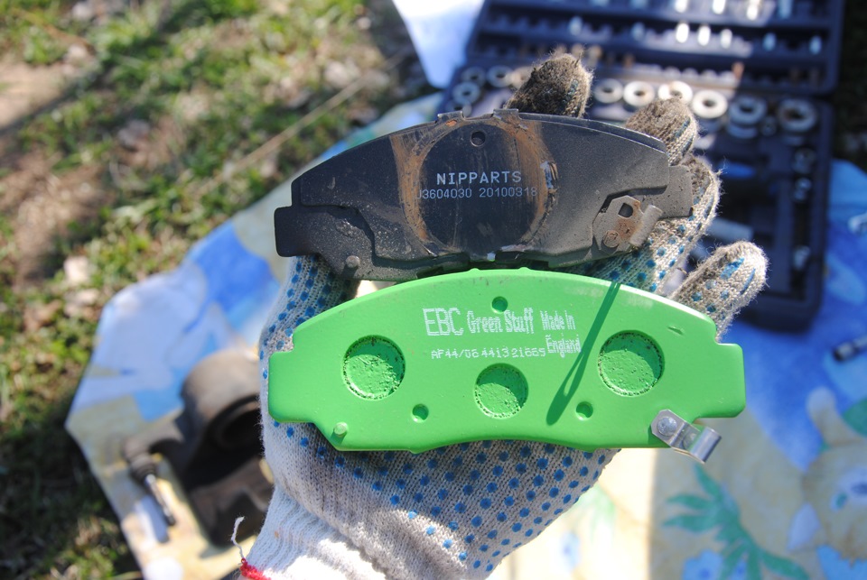

Давно вынашивал мысль о смене тормозов от 4D. Не устраивало и торможение и то, что диски/колодки на купе только под заказ…
Тут случайно подвернулись отличнейшие суппорта. Спасибо огроменное Лиле с клуба!В идеальном состоянии, правда, умельцы, которые красили суппорта, покрасили посадочные поверхности)))))
Выбор пал на EBC GreenStuff (колодки) и EBC Premium (диски). Хотел записаться в сервис на замену, но у них все расписано и времени не было, пришлось ковыряться самому, что я очень люблю).
Единственная сложность-это вставить поршень в суппорт. Поршень должен входить без чрезмерных усилий. Я его полил тормозной и внутреннюю поверхность суппорта.
Еще одна загвоздка. На старом суппорте присутствовало кольцо, которое держало манжету поршня в суппорте благодаря фланцу.
В новом суппорте такого фланца не было O_o
Пришлось просто утопить манжету и распереть кольцом…
Дальше прокачка. Одеваем на штуцер прокачки шланг. Я брал силиконовый прозрачный. Чуть ослабляем штуцер. Заводим и видим, как из системы выходит воздух пузырьками внутри шланга. После того, как пузырьки прошли жмем пару раз медленно на педаль тормоза. Если жидкость идет по шлангу равномерно без воздуха, значит все нормально, если нет, ждем педаль до тех пор, пока воздух не выйдет из системы. Доливаем тормозную и на тест драйв. Даже на не притертых колодках торможение улучшилось! Разница ощутимая. Я доволен)

а чем тормоза от 4д лучше то?)
Как чем? Больше по диаметру диск и колодки. После замены оттормаживается заметно лучше
