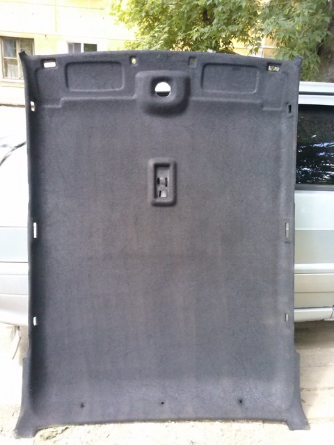

Зря отказываешься от карпета! Краска не смотрится! Карпет черный и клей титан. Мой тебе совет. 3ю машину сейчас клею уже, ни каких проблем. Вопросы будут спрашивай.
Вот так он выглядит. potolokspec.ru/wp-content…otolka-polistirolnaya.jpg Продается в строительных магазинах. Наносил сплошняком, тонким слоем. Поэтапно полосами по 20-30 см. Намазал-наклеил. На двух машинах потолок устанавливал сразу же после поклейки на место. Каждая при мне проехала по два лета и три зимы.
просто не охото по несколько раз его снимать потом
себе клеил черным карпетом, будучи полным нублом в оклейке чего либо. Первый раз клеил, а получилось все отлично. Морозы все выдержал потолок (до -43), ничего не отклеилось и не будет. Тьфу тьфу. Если интересно у меня в БЖ 3 темы есть. Главное — клей правильный выбрать и не торопиться. А краска не будет так смотреться имхо.
Оу, тогда даже и не знаю, у меня пластик был. Тряпичные потолки обычно только если обшивают, краска на них плохо ложится, тоесть ложится нормально но впитывается жуть, толком не прокрасишь его наверно
вот как раз по этому я бы оптянул я просто адин раз видел в живую как из балончика покрашенный потолок выглядит, не очень мне понравилось мягко говоря ну может просто руки не от туда
а такая типа не краска а жидкий материал, она так же в аэрозоле а когда покрасил она типа с ворсинками )) не видел такую ? или ты просто хочешь задуть в другой цвет ? возьми обычную в мат будет не плохо !))

Тоже карпет Титаном клеил и все держится уже год почти
как наносить клей ?) сколько слоев и где купить клей?)
просто полосами залить им?) или как по вертикали полоны по горизонтали решеткой?
a-a.d-cd.net/9796b5u-480.jpg
полосу 20-30 см нанес, наклеил снова нанес. Делал сплошным слоем без пропусков.
Выдавливаешь клей и тонким слоем растераешь, можно шпателем.я одевал и перчатку и рукой растерал.
По идеи можно не сплошным наносить, а как ты говоришь решеткой, но изгибы и переходы нужно промазывать.
Потолок пластмассовый?
нет
Верно!
как я мог написать слово один через а
хахаха пи+ец
я обычной черно матовой красил, ушло 2 болона, мне понравилось ;)
сперва кажется что краска не ровно легла, потом высохнет и норм будет
2 балона значит матовой черной=)
Я красил обычной чёрной. Не понравилось. Затянул в карпет. Вид намного лучше.
я просто чёрной матовой красил h-a.d-cd.net/72d0638s-960.jpg
А почему карпет или алькантару отклоняешь?
если клеить есть варинат что провиснет просто и особо нет желания озадачиваться этим=)
Андрюх, в Ашанах и прочих больших магазинах продается краска для обуви. Есть черная. Она аэрозольная, специально для ткани.
В общем бери её и крась ей! Она лучше чем обычная из магазина запчастей:)
ок учту=)
да думаю просто задуть=)
ну тогда вон salamander покупай для замши )) пару баллонов хватит думаю ))
