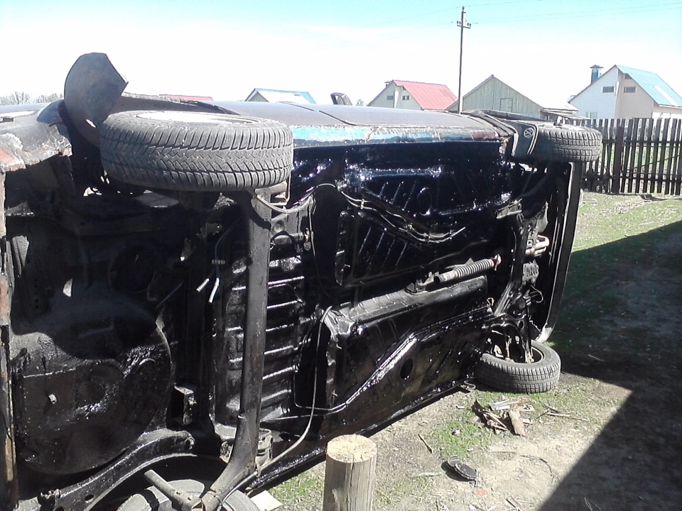

Ещё 24 апреля полностью обработал днище и подварил пороги, может и не красиво но теперь можно поддомкрачивать машину. Так же подварил заднюю юбку. Машина уже на колёсах и может самостоятельно передвигаться.

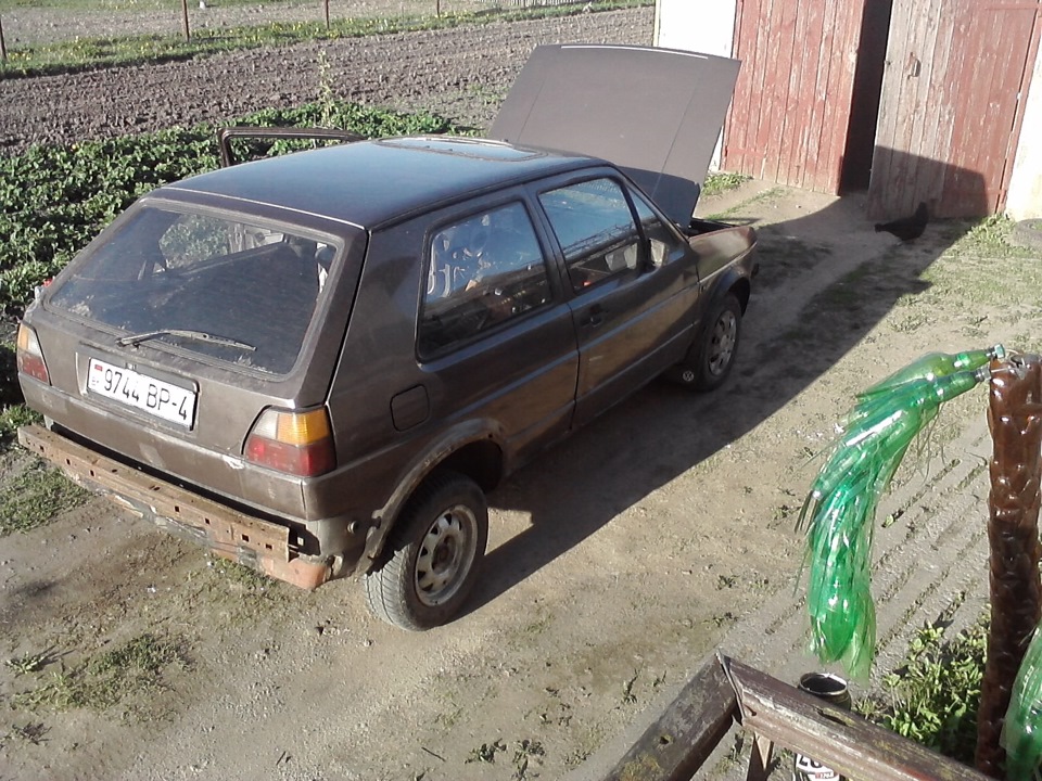

Салон собран, за исключением передней пассажирской карты, водительскую обратно тоже снимать скоро буду.
Так же была куплена шпаклёвка со стекловолокном, рем. комплект бамперов (пускай будет на всякий случай), грунтовка в балончике, наждачка, шпателя, шлифовальные круги на болгарку.
Буду подваривать задние арки, обе двери. Потом нужно будет всё зачистить, за шпаклевать и временно покрыть грунтом, пока не куплю новые крылья и крышку багажника.
В дальнейшем думаю подобрать краску и всё подкрасить, если не подберу, что в полне возможно, буду думать о полной перекраске.

мне и нтересно.как машину клал? и на что?
Открывается форточка со стороны на которую нужно положить машину. Берёшь пару ребят по крепче, и поднимаете машину. Когда машина уже вот-вот на боку, в форточку вставляется колесо и упирается в дверь.
я один положу)))) в форточку или окно?
Опракидывателем если только))) В окно))
NikolaevichVlg
Вот здесь видно www.drive2.ru/l/288230376151760085/#post
спасибо
Сам первый раз делал, боялся. Только ближе к стойке колесо ставь и не сильно спущенное. А то у меня чуть ли не пустое было и вмятина осталась небольшая)
