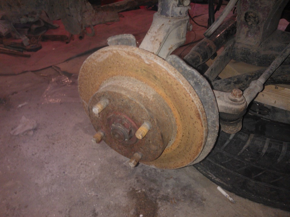

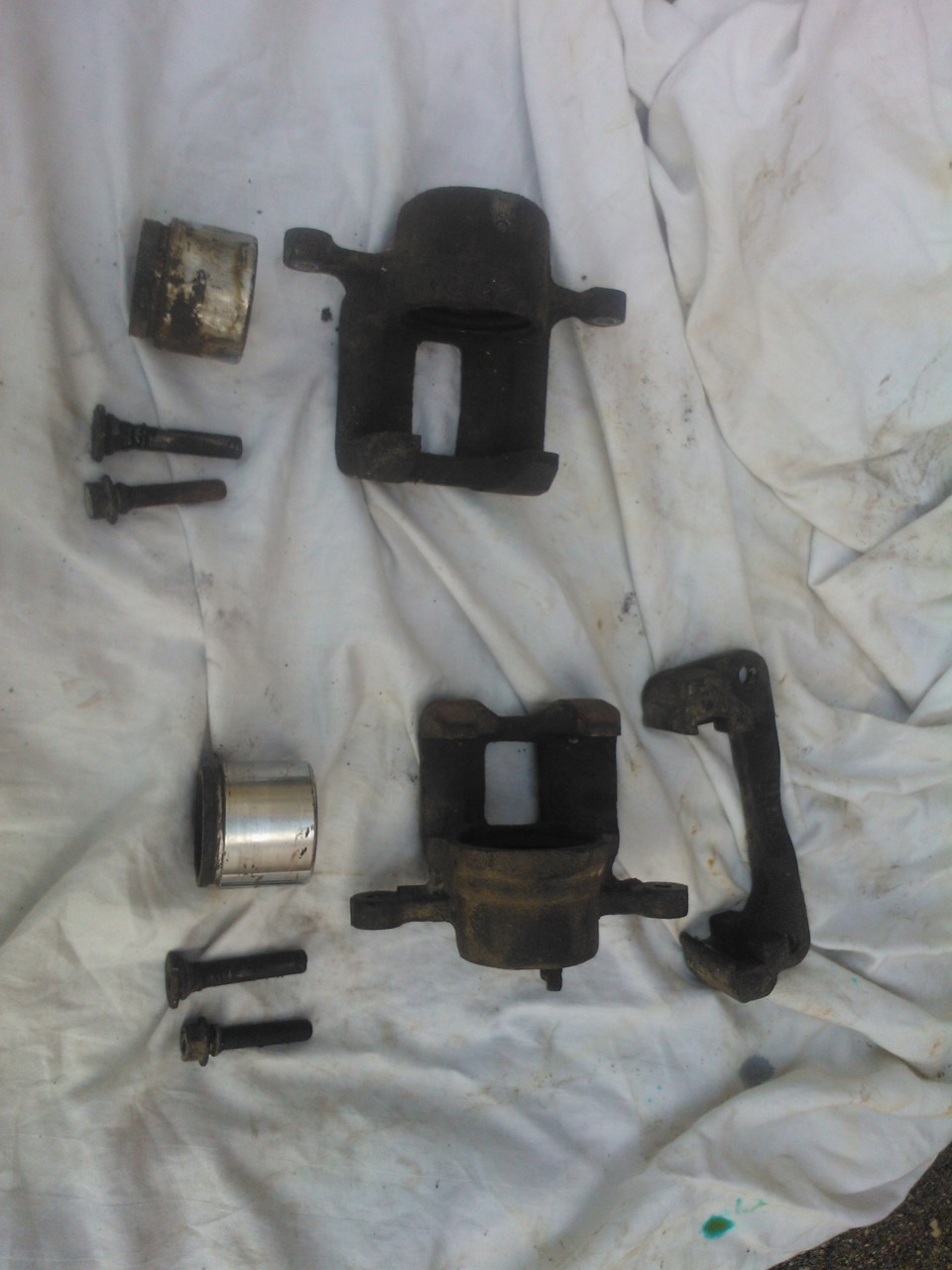

Не, ну вот кто меня дергал туда лезть? Неужели я ожидал, что все будет хорошо, когда полез в тормозную систему?) Как бы то ни было, я уже не удивляюсь состоянию узлов и агрегатов этой машины, хоть и задумываюсь, подписался ли бы я на это занятие, если бы знал, сколько трудностей меня ждет) Ну, вновь продолжается бой, пройдет и это) Заинтересовавшихся — приглашаю под кат)
Естесивенно, тормозными шлангами, категорически не желавшими откручиваться, и порывавшимися порваться при любом прикосновении, пришлось пренебречь)
Как всегда, насколько было бы проще жить, если бы этого не знать? А теперь оставить это в таком состоянии уже нельзя… значит, надо что-то делать… клацание кнопок приветствуется, равно как и соболезнования по поводу безвременно почивших тормозилок)

А что, просто восстановить не получаетса ? Тут же только комплект резинок необходим, остальное всё руками !
Ну с одной стороны руками оно, конечно, хорошо) Но что делать с поршнями, которые ржавчиной побиты вусмерть, направляйками, которые не в лучшем состоянии — не понятно) Разве что заказывать у токаря, куда без этого…
Поршня можно просто шлифануть немного . Направляйки, если у тебя они были покрыты пластиком, немного сточить и зафтулить бронзой или капролоктаном ( только не фторопластом ) Это может сделать любой токарь . Сам так делал 1.5 года назад ( как временное средство, пока не проедут новые запчастюли ) да так и катаюсь ))), а новые запчасти лежат на полке, всё не дождутса своего времени . Seinsa D02572 — поршень около 100грн сейчас Seinsa D4101- ремкомплект супорта около 40 грн .
печальная картина
Ну такое)
от любого цивика и интегры подойдут лишь бы они были 242-е
Стоп) Ну а почему не больше? Все равно родные тормозные диски 231, если не ошибаюсь)
померию, мне почему то казалось что на моём 242
На троечку вроде ставили 242 вентиля и суппорты от них же. С 4-5-6 сивок, они практически совместимы. Какие-то минимальные переделки были и все.

в помойку их! )) у меня еще ужасней все было. даже раскрутить не смог. )) поставил суппорта от EG4 и диски с какого то шаттла EF. я подбирал из того что было, думаю можно и из другого изобразить. только есть один момент, поршни на моих суппортах больше в диаметре. ход педали изменился в большую сторону, надо гтц и вакуумник другие искать. )) ну и рту тоже ))

недавно была запись. с 4го цивика суппорта с дисками болт он встали. если верно помню то 4-5-6 поколения одинаковые тормоза.

Вроде становятся суппорта и диски от 5-6 сивика, практически болт-он.
