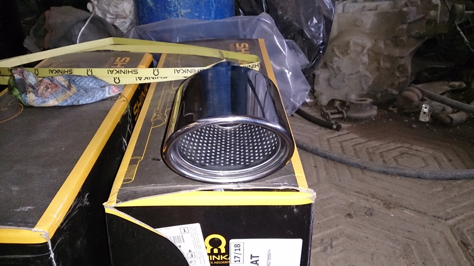

Обзавелся первой тюнинговой запчастью. Не брендовая уонечно (хотя как посмотреть) — но и не китай.

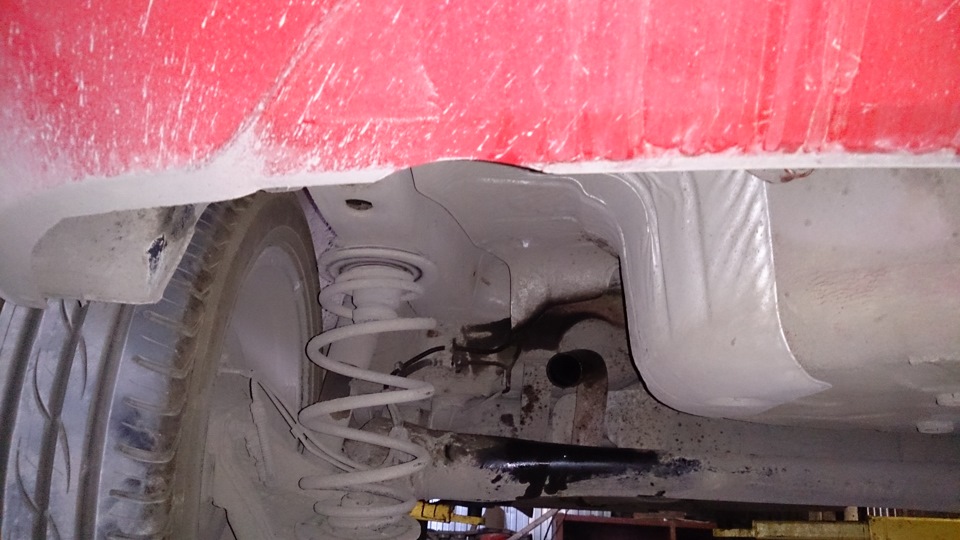

В общем берем авто (грязный… ) Можно чистый.
Загоняем к знакомому товарищу.
Он там снимает штатный глушитель…
И ставит

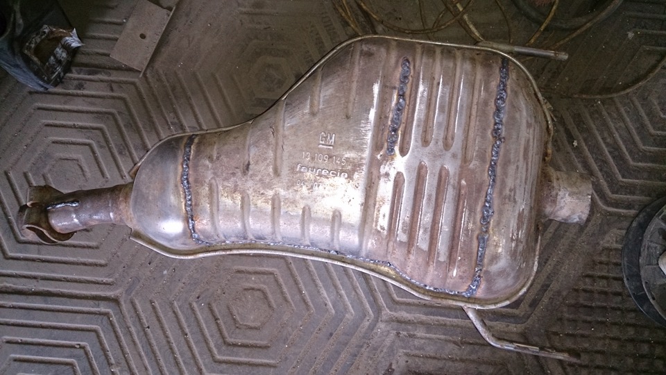

Правильно! И ставит — ШТАТНЫЙ глушитель. Вот только можно заметить несколько дополнительных швов на нем. А все потому, что это прямоток. Очень тихий прямоток.
Аналогичный у меня стоял на Спектре. Только этот получился еще тише.
Запчасти на фото: 13109145
Запчасти на фото: 13109125

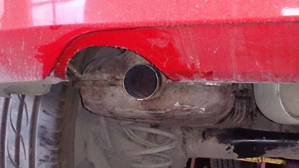

Оставалось дело за малым — выбрать насадку и приварить к глушителю, предварительно резанув бампер.
Все встало отлично, выглядит как будто штатно все и было.
Я доволен, но относительно. Как-то уж очень тихо. Думал, что хоть мурлыкать будет…

Еще бывает черная рамка-окантовка для тех, кто дырку вырезает в бампере. Не помню, у кото-то в БЖ было, поищу…
Было бы неплохо, если найдешь. Скинь потом ссылочку пожалуйста.
www.drive2.ru/l/1997995/
артикул Opel 14 04 866 оригинальная накладка заднего бампера
Спасибо большое!
Интересна схема и начинка прямотока)))
Могу только на словах описать. Вскрываем глушитель, вытряхиваем внутренности. Потом берем перфорированную трубу и спрямляем вход и выход. Далее любую вату Технониколь берем и заполняем. После заварить обратно отверстие. Вроде бы все.

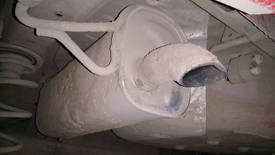

Понял, спасибо за информацию, некое подобие на сонате видел, а глушитель у тебя с завода такой не стандарт стоял, на второй фото?
Это стандарт. Просто мотор 1.6. А поставил с 1.8.
Просто у меня как на 4 фото с завода и двиг 1,6, наверное сборка питера унифицирована
Да, возможно и так. У меня же Бельгийка.
