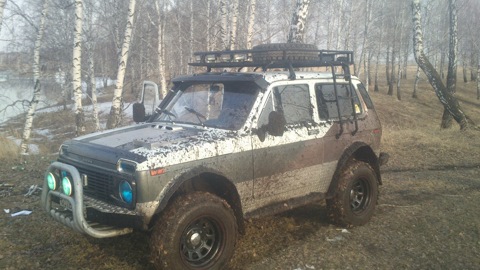

Снова перебрал всю переднею подвеску.А началось всё так!
Дело было в пятницу, решил отдахнуть, попить пивка итд.Еду беру пива, рыбки и возвращаясь дамой машина встаёт колом(заклинело передние тормаза и педаль не нажимается )Подумал… ну и минутное дело, спустил тавотницы на супортах и приехал в гараж ваще без тормазов!Ну я же спец…сразу сделал вывод(заклинил главный тормазной)Купил, поменял, прокачал с другом тормаза, поехал дамой…Проезжаю 2км и таже ситуация…Ну думаю не такой уж я и спец, вернулся в гараж, налил пивка.В итоге поменял все тормазные шланги, трубки, перебрал супорта.поменял калодки, вакумник.Скажем так…одахнул в гараже…Утром поехал на СТО…так как являюсь владельцем небольшого сервиса и магазина авто-звука, так сказать на работу, не поверите таже ситуация(тормаза заклинило снова).На работе поговорил с пацанами(слесарями) все твердят, что ГТЦ или вакум или шланги, или супорта итд ну вобщем я это всё уже поменял!Я в шоке!Опять всё разобрал, сижу, думаю.Надумал…решил передрать обсалютно всё, в итоге поменял ступечные подшипники, рулевую тропецию, шаровые, перебрал и промыл привода, новый маетник(ну вроде и всё)Сегодня немного покатался, всё проблема ушла!В чём всё таки она заключалось так и не узнал.
