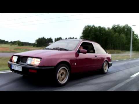

а тут как едет заряженная сиерра
drive2.ru/b/4062246863888189275/
