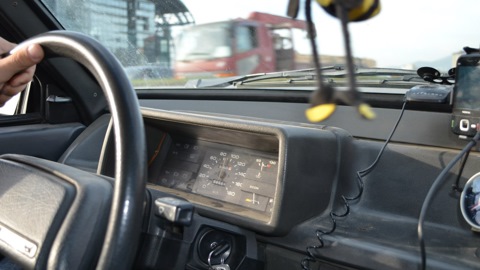

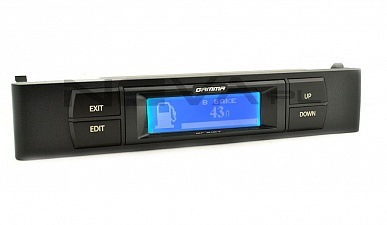

И вот я наконец установил бортовой компьютер, подаренный мне на день рождения моей любимой сестренкой. Бортовой компьютер Gamma GF 215t (Синий).
Сначала несколько сложно было найти схемы в интернете, но в итоге все встало просто замечательно. Мозги — Январь 5.1, проблем с подключением к нему не возникло.

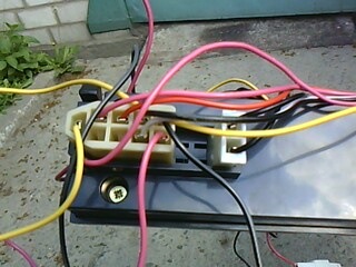

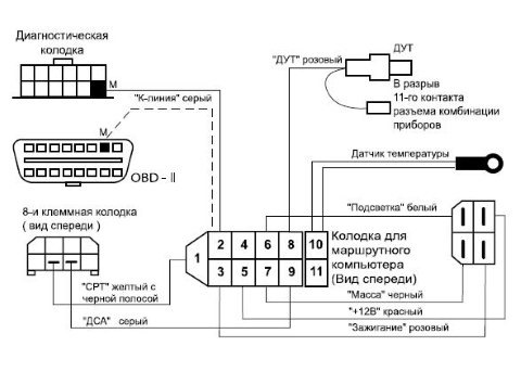

Подключаем все согласно схемам:
Отсоединяем белую колодку от комбинации приборов и ищем розовый провод, у меня он приходился на 11-й контакт. Это сигнал с датчика уровня топлива.
Далее я вывел провода с 8-ми пиновой колодки Января: Желтый с черной полосой — Сигнал расхода топлива в 1-й контакт нашей колодки, Серый — Датчик скорости автомобиля в 9-й контакт колодки.
4-х контактной колодки у меня не нашлось, может потому что низкая панель, может еще почему. 12 вольт у меня уже было выведено для разных нужд, я подключился к нему, взять можно от колодки идущей к замку зажигания, красный провод, его подключаем в 5-й контакт. Минус взял с корпуса автомобиля, его в 7-й. Габариты взял с подсветки прикуривателя и вывел его в 6-й контакт. Зажигание — с замка зажигания, тут я воспользовался мультиметром, его в 3-й контакт.
Остается только К-линия, её берем с диагностического разъема ЭБУ, я взял с 12-ти контактного, его во 2-й контакт. Датчик температуры я подключать не стал.
Итак:
1 — Сигнал расхода топлива
2 — К-линия
3 — Зажигание
4 — ничего
5 — 12 вольт
6 — Габариты
7 — Масса
8 — Датчик уровня топлтива
9 — Датчик скорости автомобиля

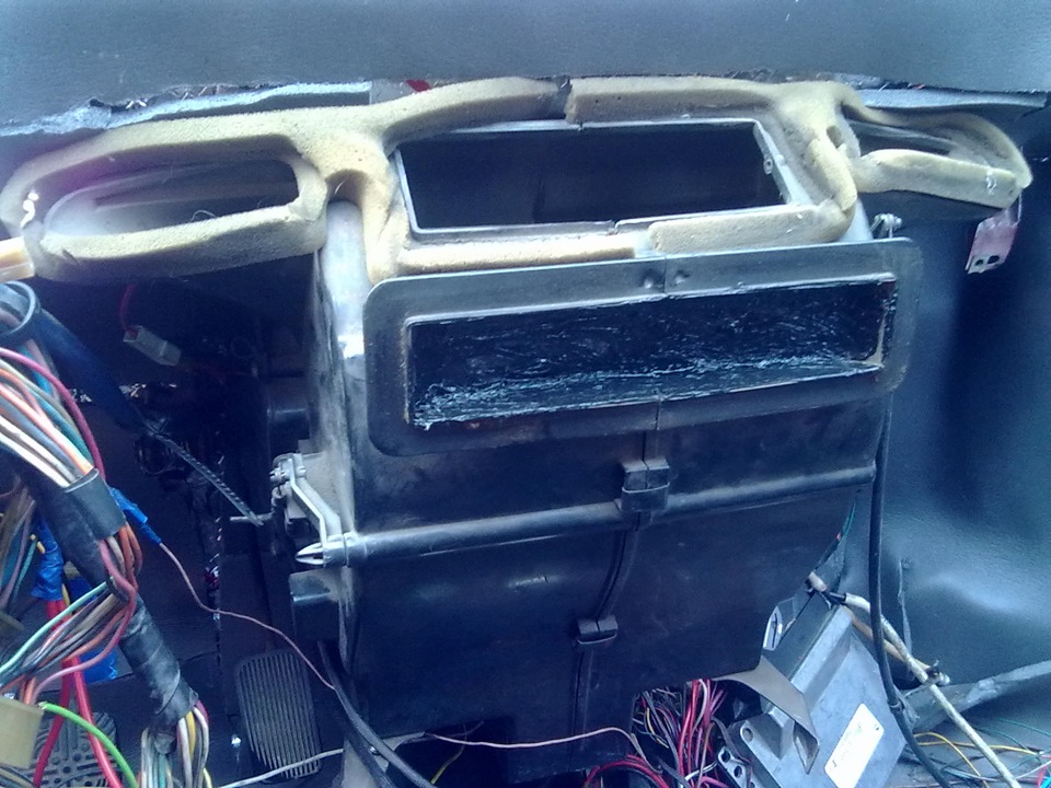

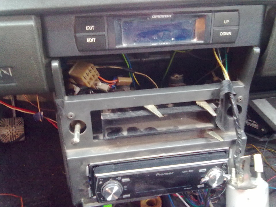

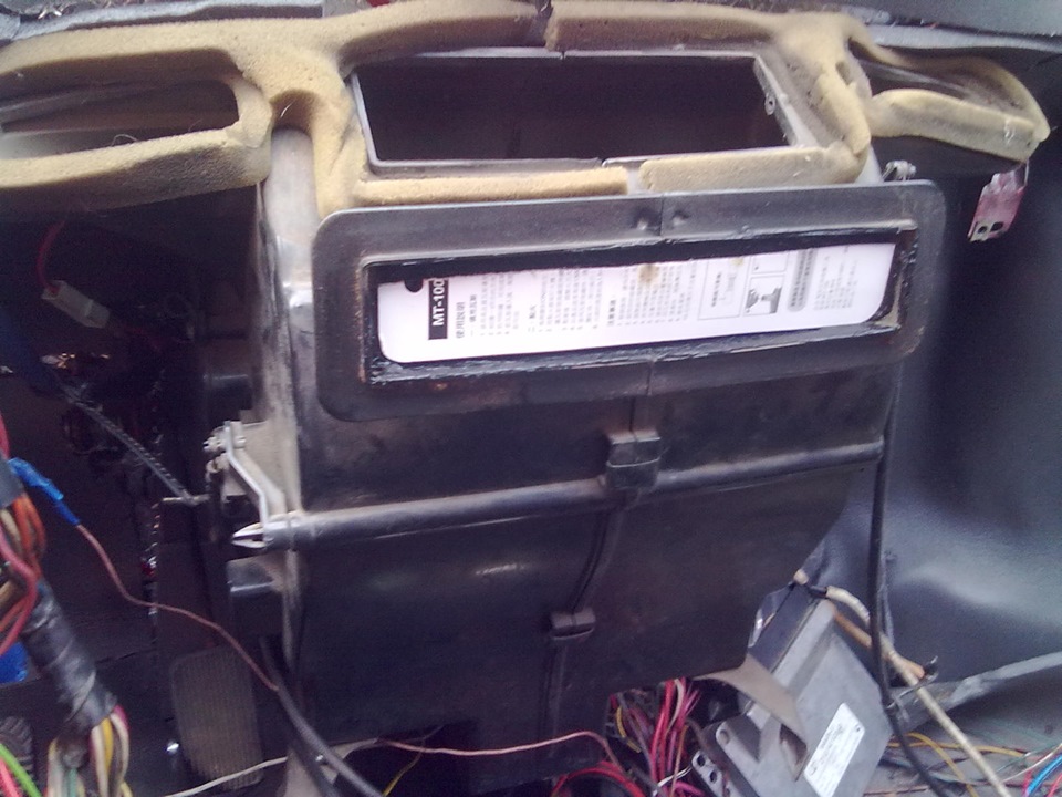

Можно приступать к монтированию самого БК. Так как у меня панель низкая и специального места не предусмотрено я установил его вместо центральных рефлекторов печки. Параллельно я делал шумоизоляцию моторного щита и торпеда у меня уже была снята. Центральный рефлектор держится на двух саморезах закрученных изнутри. А само центральное отверстие на печке я перекрыл, так как оно использоваться уже не будет. Для этого я вставил туда картонку и замазал герметиком. Встал бк неплохо, осталось только придумать крепеж, чтобы держался плотнее.

Приветствую, подскажи какой провод отвечает за температуру двигателя и куда его подключать?

помоему надо зажать кнопку EDIT
