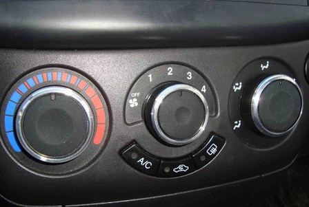

Всем привет!

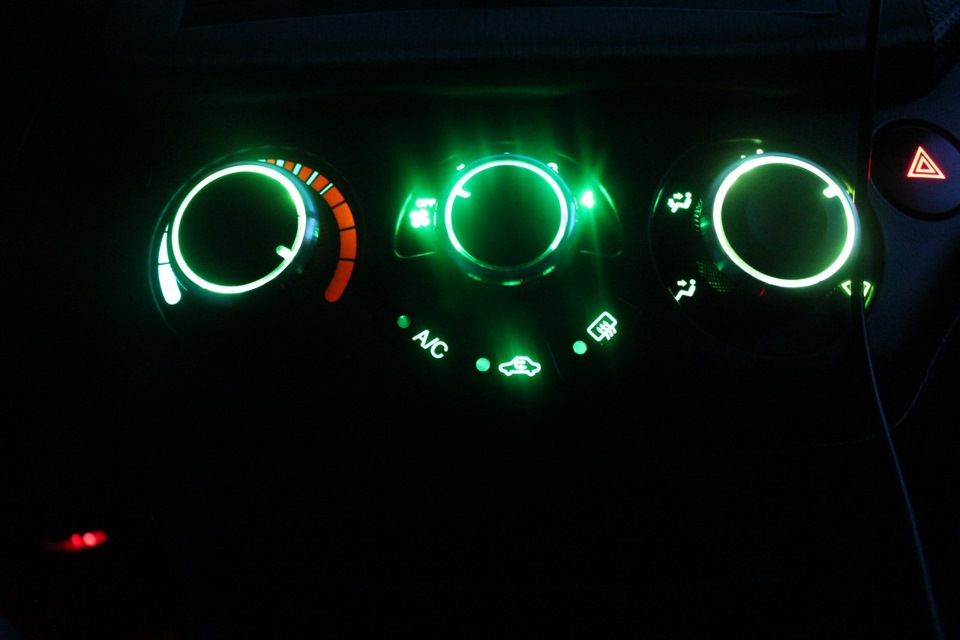

Очень давно на просторах drive2 заметил клевые крутилки на печку вместо родных.
Смотрятся намного круче чем родные да и еще с подсветкой нормальной.
Вид в темноте. Фото не очень получилось но суть видна.
Заказывал с Китая на сайте Aliexpress.com.
Вот ссылка: ru.aliexpress.com/item/Fr…t-control/1121365381.html
Цена вопроса 320 рублей.

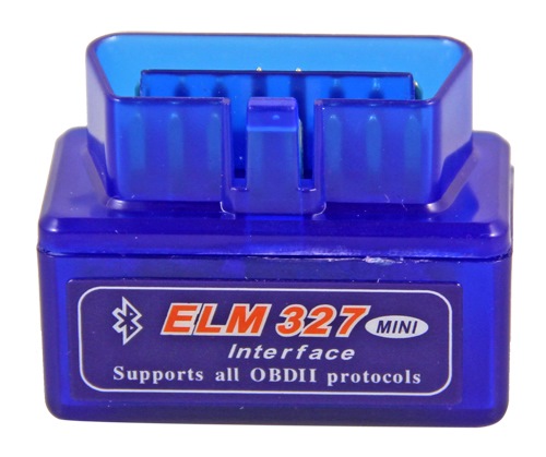

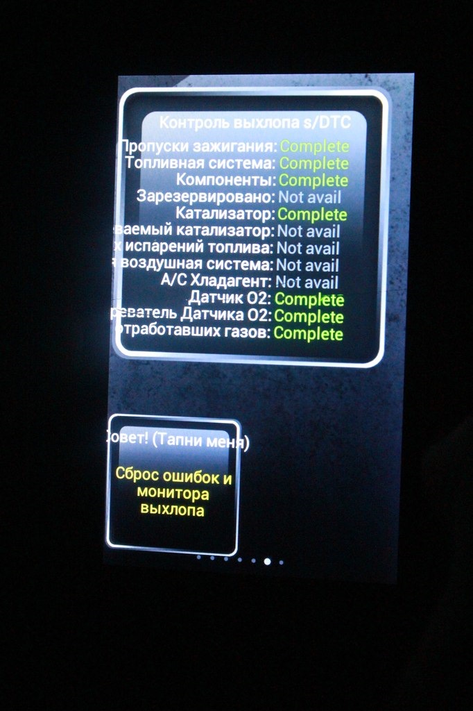

В дополнение был заказан ELM327
Вот ссылка: ru.aliexpress.com/item/Un…oid-Torque/808215388.html
Конечно много не ждал от этого девайса, но все таки для поверхностной диагностики вполне подойдет.

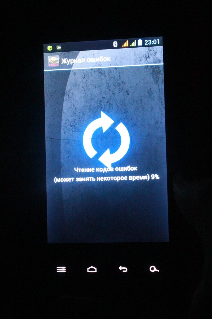

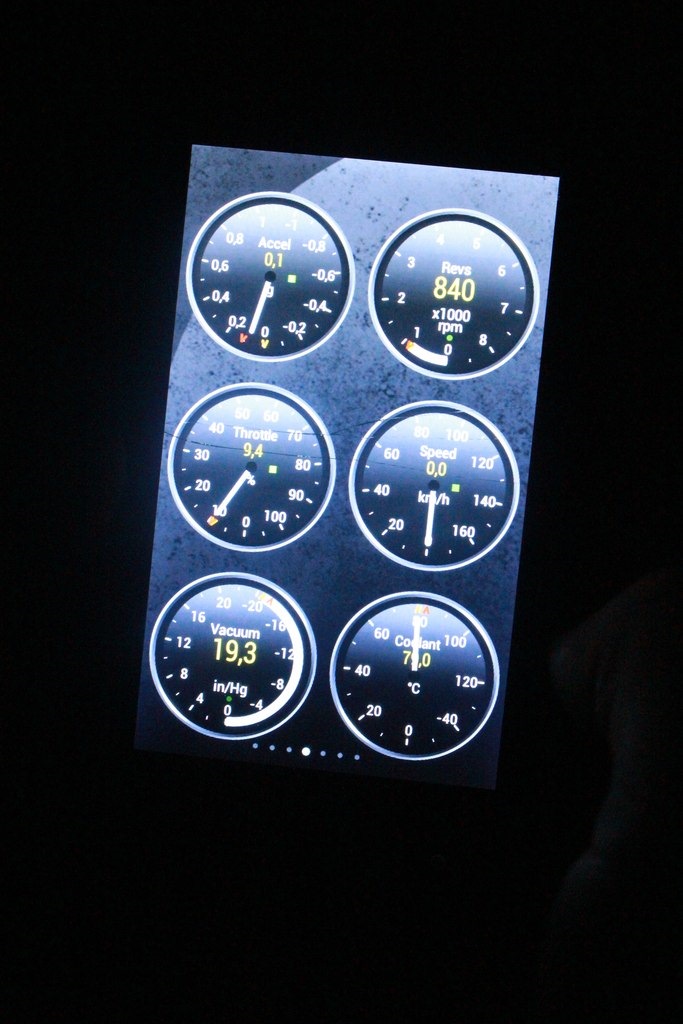

Программа Torque для Android:

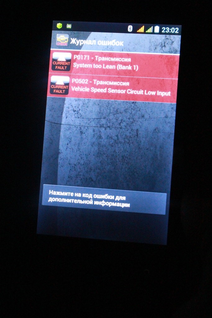

Ошибки показал сразу.
Ошибка P0502 — так как отключен датчик скорости.
Ошибка P0171 — обедненная смесь, это еще предстоит выяснить почему. Скорее всего порвалась гофра на впуске.
Ошибки сбрасывает без вопросов.

А что за прога на андроид?, как называется?
Платная или нет?
Программа называется Torque. Скачивал с инета, а потом закидывал на телефон.
Вот ссылка: pdalife.ru/torque-pro-android-a1129.html
Можно скачать с Play Market, там есть бесплатная, но корявая, и платная, жалко стало денег отдавать за нее.
