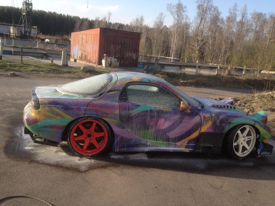

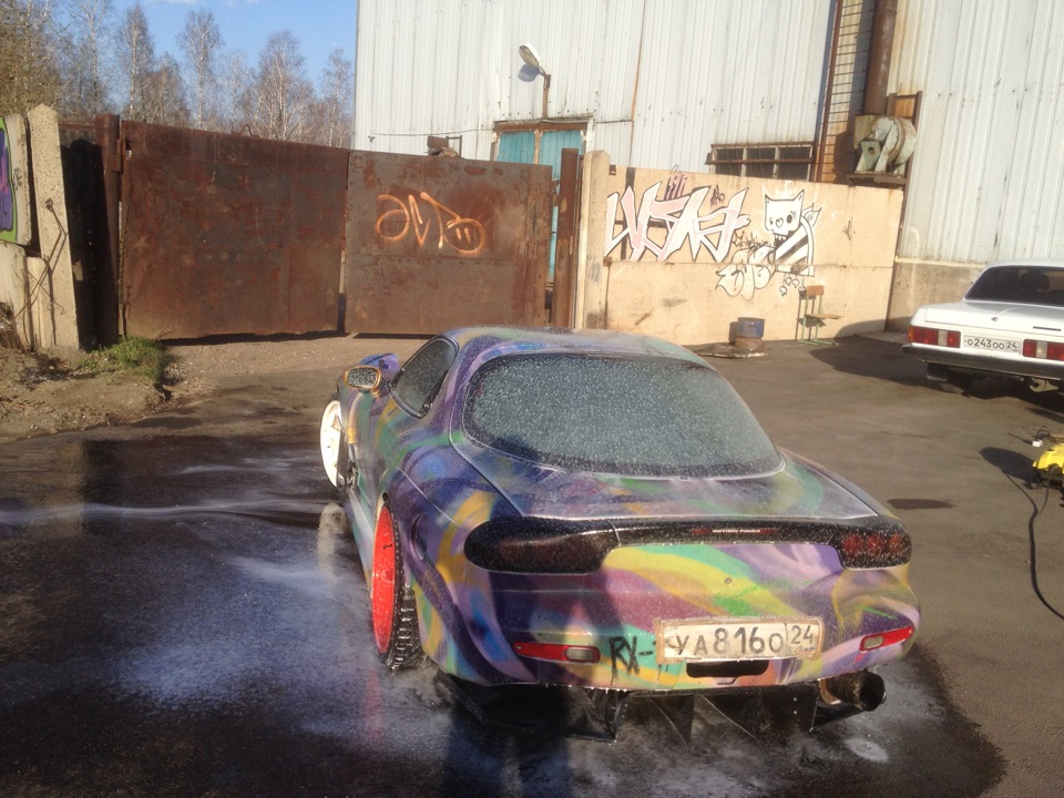

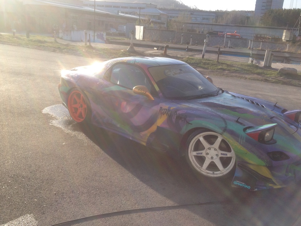

Всем привет, друзья! Наконец-то случилось, это первая мойка в жизни этого автомобиля, когда он на ходу! Я считаю, что это нужно выложить, описать подробнейше, подчеркнуть все "очень качественными" фотографиями на огрызок (он же яблоко). Итак, наслаждаемся контентом ныне модным и читаем мини-инструкцию, которую можно развернуть нажав на надпись.

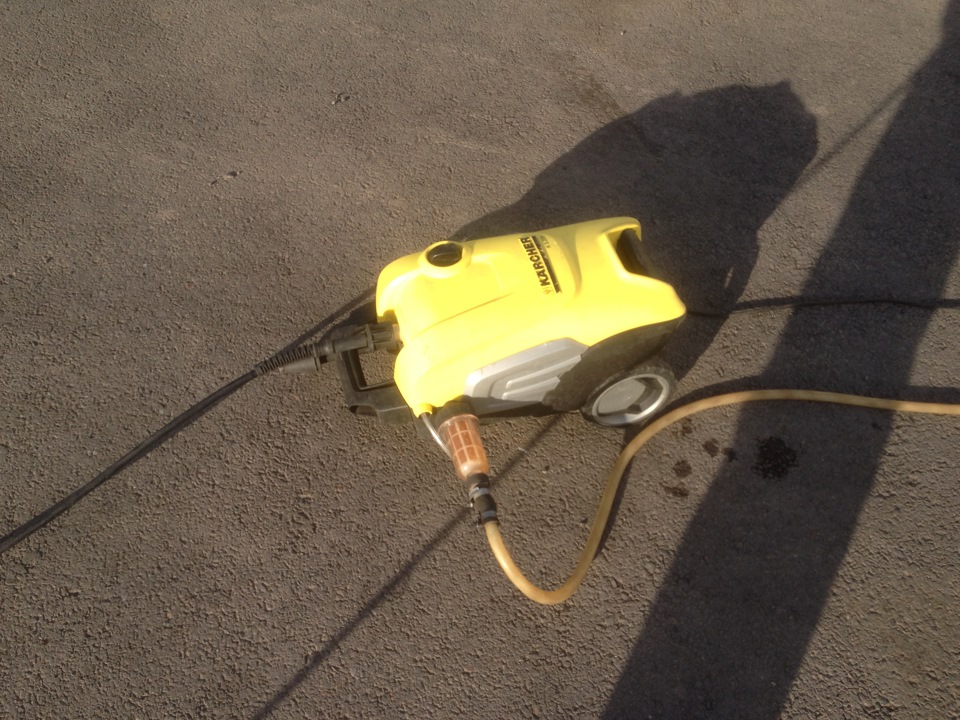

После эксплуатации автомобиля в дождь я поставил его в гараж на несколько дней. В выходные, увидев, в каком он состоянии, я решил отмыть его. Кто-то поедет для этого на мойку, а кто-то с детства самостоятелен. Ну вот в общем вам и фото процесса. Профессиональных фотографов и девочек не звал, решил, что справлюсь в этот день сам.

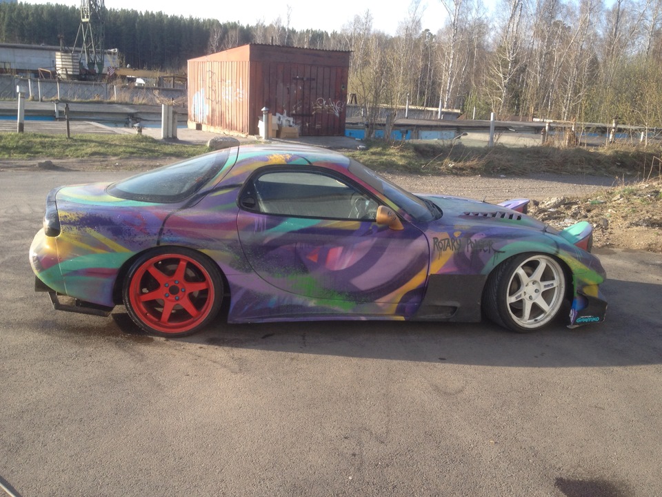

шаг 5й: смываем, протираем Иисусьей тряпкой (она же резинка). Сфотографировать не успел, я настолько сильно был рад результату, что попросту забыл про это. Ну и плюс поднялся шквальный ветер и нужно было быстро эвакуироваться во-внутрь.

Покататься к сожалению на чистой машине не удалось, за день до эпичной мойки хотел это сделать, но мне помешало вот это:
А причина этого пятна вот в чем: поддон плохо проклеен. У роторных моторов этой серии существует такая болячка и кто-то смиряется с тем, что днище у них постоянно в масле. Но не я, так как течь масла в таких масштабах уже не болячка, а упущение. Сегодня еду переклеивать поддон на яму туда, где его изначально приклеивали. Поеду на буксире, так как щуп показывает всегда максимум и сколько масла сейчас в моторе неизвестно.

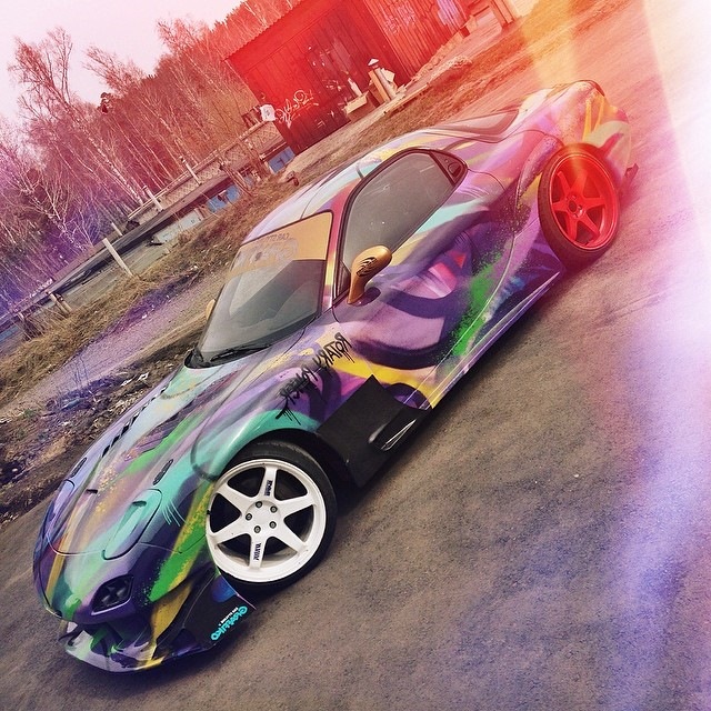

Пока писал, вспомнил, что есть такая все таки фотография чистой машины в солнечную погоду:

Первый раз слышу про проблемы с поддоном, думаю оригинальная прокладка и затяжка нужным моментом решит вопрос с течью, ну и поддон на всякий случай стоит проверить, вдруг он кривой.
А герметик в топку, не должно его там быть.
В чем-то ты прав. Но такая болячка есть. Там еще последовательность важна затяжки. Сначала лапы, потом уже сам поддон. Возможно ее не соблюли. Переклеили, не заводил еще (масла блин не хватило), завтра проверю результат

Да про щуп можно в голову не брать. Масла было 4,5 литра почти, из нужных 5,2-5,5. Но вытекало прилично, это я подливал несколько раз конячими порциями.
А я то думаю чего у меня весь подрамник в масле
Есть такая фигня?
Поддон и подрамник вокруг весь был в масле, сейчас буду мониторить откуда. Еще сальник в коробке подтекает, стекает внутри по колоколу.
Ну тут либо оба варианта, либо сальник только. Скапитонировал очевидное )) удачи в ремонте )
Спасибо, хочется уже кататься, а не ремонтом заниматься )))
Такая же фигня, но мне надоело за два дня масло наливать, уж сильно бежало )
Блин как же вы все таки классно ее покрасили! Я прям тащюсь от этой расцветки! :)) Очень хочется увидеть ее в живую))
вероятно, что увидишь))
