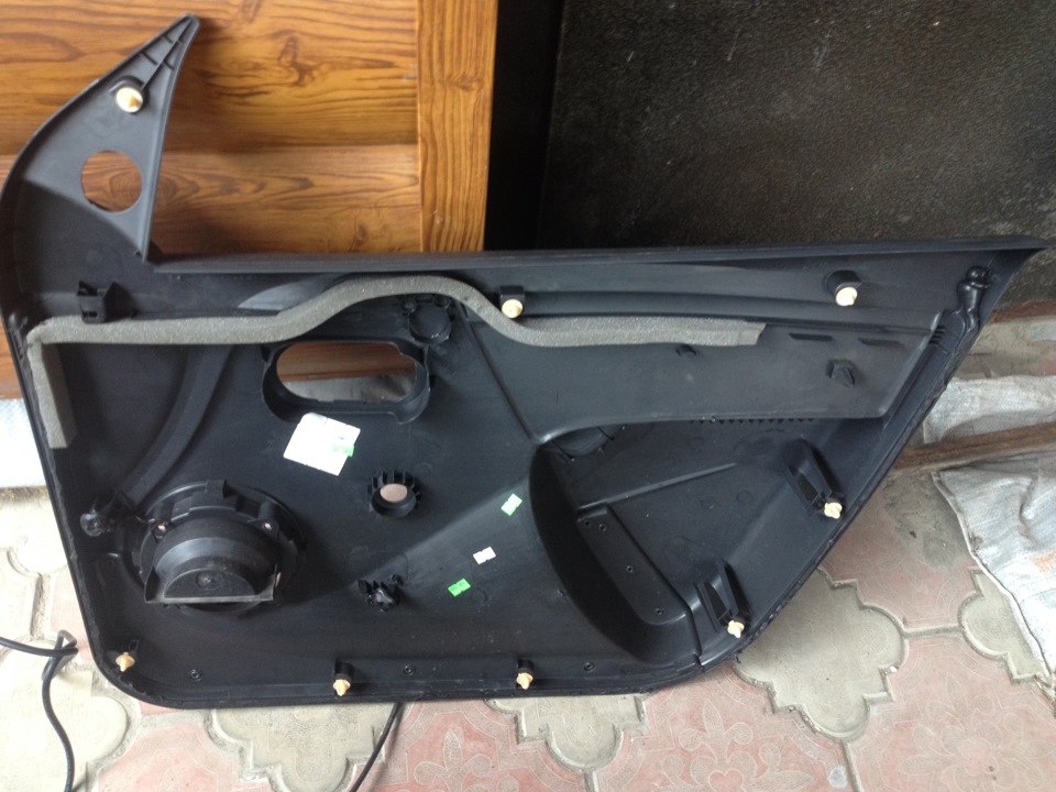

1)при снятии карт(технология описана в многих источниках) обнаружил чёрную "жевачку" вместо пистонов(1-3 штуки стабильно заменены)!Но в итоге понял-что они не нужны в таком большом количестве-на оставшихся дверь и так прекрасно держится!да, пистоны брал калиновские на всякий случай(они одноразовые, но если защелкнул однажды-держат норм, при повторном использовании-не годятся)!
Далее, по материалам:
были закуплены материалы фирмы Шумофф(М2, М3, П4, Герметон А15 и что то типа полоски антискрип по периметру)24 листа М2+8 листов М3+4 листа П4+2 листа Герметон А15!+окантовка(я её не стал делать, т к оставил по периметру обшивки резиновую массу, которая там была изначально!обшивки и так скрипеть не будут)!
ШВИ выполнена в среднебюджетном качественном варианте!
технология вкратце:вначале обрезаем всю черную констстенцию, которая выпирает в некоторых местах из-под ребер жесткости, чтобы удобно было клеить вибру; затем обезжириваем изнутри, сушим феном(можно и так подождать высыхания), клеим М2, а за динамиком и в области наружной ручки открывания авто клеим М3.За динамиком клеил и на ребро жесткости!Короче 2 листа М3 на дверь, остальное М2!
Затем, посоветовавшись со специалистами по Шумофф УФА и Екатеринбург(хотя сам из Брянска, где есть свое представительство), было принято решение П4 ВНУТРЬ НЕ ЛЕПИТЬ, т к он там должным образом не работает, клей не водостойкий(а следы воды-грязные подтеки там присутствовали, особенно в задних дверях)!Поэтому его решил лепить после слоя вибры на внутренней поверхности двери, а не наружной!
Решил заменить активатор на 5 проводной, т к до этого был приобретен комплект цз!Это было ошибкой, т к сам блок цз связать проблематично в связи с управлением активаторами ПЕРЕМЕННОЙ полярности в нашем авто!поэтому после замены были обрезаны оставшиеся 3 провода активатора!но об этом позже!
Пока не залепил все технол. отверстия, установил ЭСП(см. ниже, пункт 2).
Затем всё как у всех-оклеил внутр поверхность виброй, на неё П4!
тут НЮАНС-заранее ВЫМЕРИТЬ И ВЫРЕЗАТЬ отверстия в местах крепления пистонов по периметру с запасом 1-2 см вокруг отверстий, т к потом НЕРЕАЛЬНО насадить карту даже если наклеить только вибру толщиной 2мм всего!Сам с первой дверью пропарился, поэтому вам расписываю дабы это не повторялось!
Далее, берем обшивку-клеим оставшиеся куски вибры после обезжиривания-укатываем валиком, снова обезжириваем и лепим герметон А15!Здесь нюансов нет-всё просто!И собираем обшивку!
с задними всё по аналогии, только клеить наружный слой вибры сложнее ввиду отсутствия достаточно больших технологических отверстий как в передней!и мешает сам ручной стеклоподъемник!
В итоге-двери стали "монолитными", глухимиой и закрываюется с хлопком простым приятным движением!эффект стоит того, поверьте!
