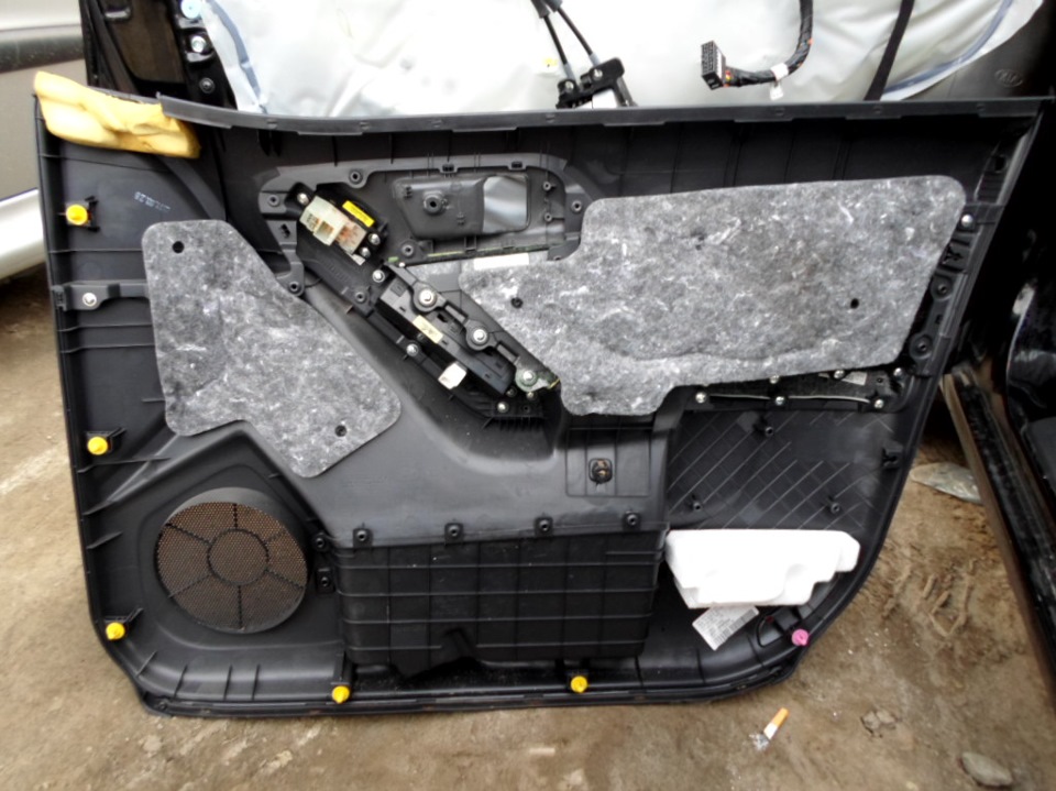

Всё таки решил наконец то заняться шумкой дверей, захотелось подойти к данному процессу основательно =) Основательно в плане музыки, поэтому решил запилить деревянные подиумы под акустику. Купил небольшой листик фанеры 10мм, взял шуруповёрт и отправился выкорчевывать динамик. Краем глаза где то читал, что динамик сидит на клёпках и чтобы его достать, клёпки надо высверлить. На деле всё оказалось проще — прикручен на болты. Откручиваем и идём домой делать шаблон и выпиливать лобзиком.
Собственно результат проделанных работ на слайдах ниже. Занимаюсь такими вещами для авто первый раз, так что строго не судите =) Особо сильно не вышлифовывал, в конце залил краской по дереву из баллона. Один слой краски, так как возможно детальки предстоит еще доработать. А может это и конечный вариант. Установка покажет =)) Готовы пока только 2 подиума для передних дверей, для задних заморочусь позже. Процесс пошёл =)))
В дальнейших планах доделать еще 2 подиума, заменить обивку дверных карт, собственно шумка дверей, замена штатной акустики.

я уже примерял — 2 подиума по 30 см спокойно влазят под обшивку передних дверей. А вод для задних дверей скорее всего нужно будет по 2 колечка — больше вроде не влезут.

хм не плохо для первого раза)) А какой толщины делал проставочные кольца? Под какую акустику?
Делал 3 кольца, 30 мм получилось, почти как родной пластиковый корпус, внутренний диаметр 135 мм, какую акустику ставить — пока не решил) Но делал под колонки диаметра 165 мм.
Фанеру лучше не краской о морилкой обработать, чтоб влагу не тянуло
Морилки под рукой не было, некоторые и вообще некрашеные ставят)
Некоторые прям на металл саморезами крутят ))
В двер влажность частый гость, а так жа если нет морилки то хотяб с балона.
