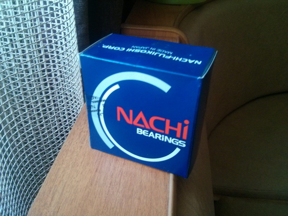

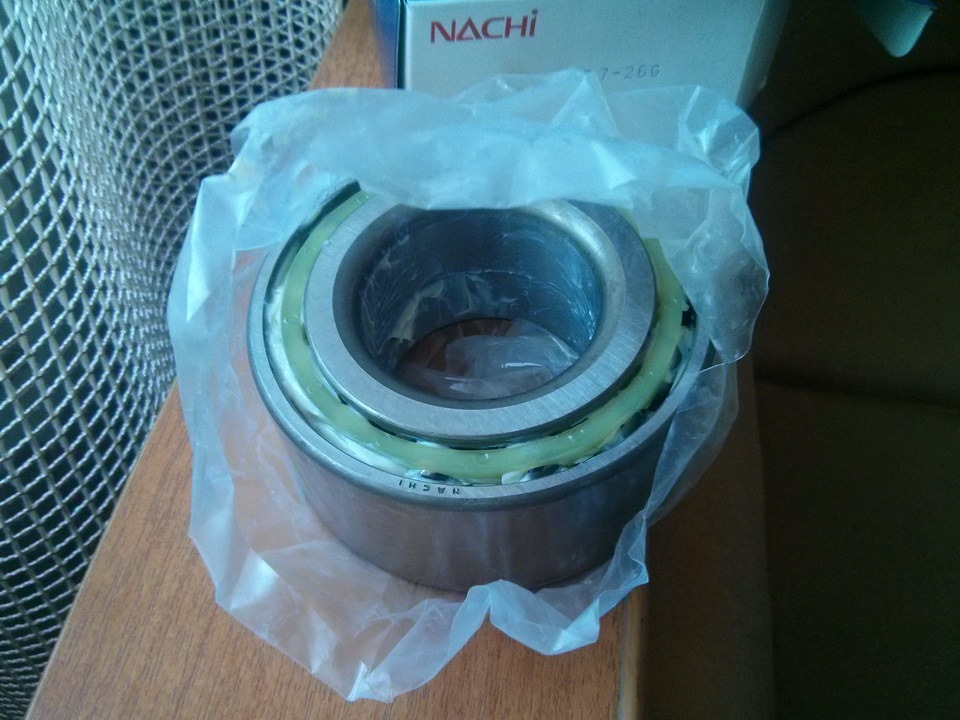

Начну с того что в позапрошлом посте писал о том что ездил на диагностику подвески, нашли люфтящий передний правый подшипник. Поискал у нас в городе Koyo, в наличии не нашел, зато случайно увидел Nachi, потом вспомнил что их подшипники стоят в оригинальных опорах амортизаторов, сразу же купил, ценник был на уровне NSK — 780 руб.,
на экзисте были заказаны сальники Musashi T1221 за 384 руб. и стопорное кольцо Toyota 90521-79002 за 61 руб.
Подшипник с завода уже набит смазкой, белого цвета.
Т.к. приближаются праздники и предстоит много ездить то срочно нужно было поменять от греха подальше )) Очень чесались руки самому поменять, но погода хорошая больше к нам не приходила, сегодня например вообще -2 с утра было, а вчера чуть ли не ураганный ветер. Решил съездить в автосервис, поехал туда где делал диагностику, там мне всё быстро, буквально минут за 25 поменяли, оплатил 800 руб.

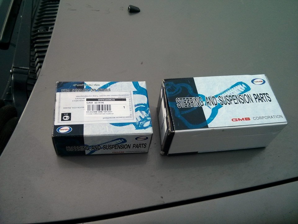

Также на днях до этого пока было более менее тепло поменял передние линки, старые CTR пробежали уже много и хотелось освежить, в принципе этого можно было не делать, состояние у них было ещё хорошее! Ну поменял да и ладно, решил попробовать новые GMB.
GMB 1001-0222 Стойка стабилизатора правая — 307 руб.
GMB 1001-0221 Стойка стабилизатора подвески — 288 руб.
Очень удивил тот факт что вроде как артикул отличается всего на 1 единицу и как бы подразумевает левую и правую стороны, типа как у всех остальных должны быть упаковки одинаковые, нифига, посмотрите на разницу в коробках! :-D
Я сначала подумал ппц…наверно разной длины ещё…)) не, всё нормально, длина одинаковая, только крепления малость отличаются, левый линк был под шестигранник, а правый под гайку на 15. И артикулы поменяны местами, правая оказалась левой и наоборот.
Из положительных эффектов, после замены ступичного подшипника и линков, заметил что в руле стало гораздо меньше вибрации от кочек (раньше видимо колесо от этого люфта болталось) и каждая кочка отдавала в руль, порой такие удары были что казалось всё сейчас машина развалиться, а сейчас подвеска как одно целое, управление четкое.
