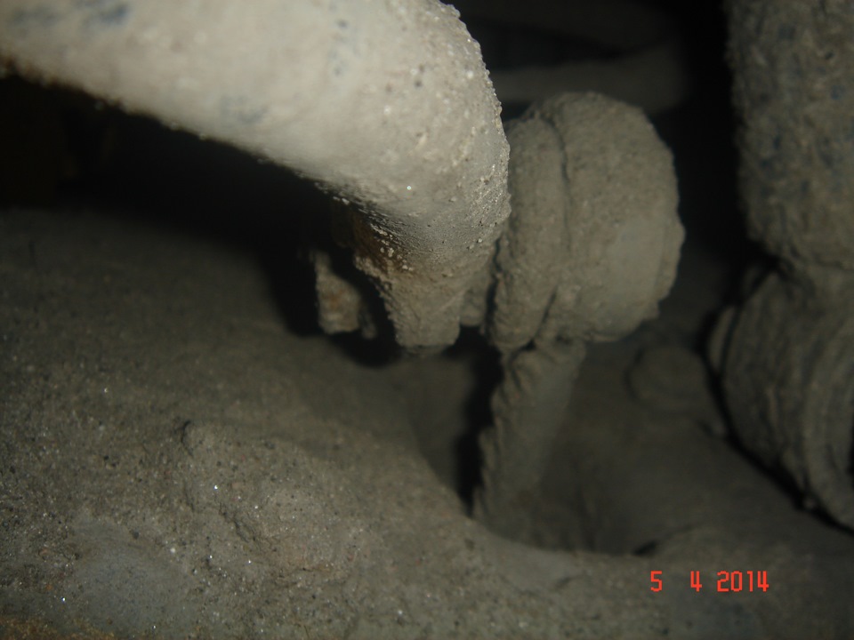

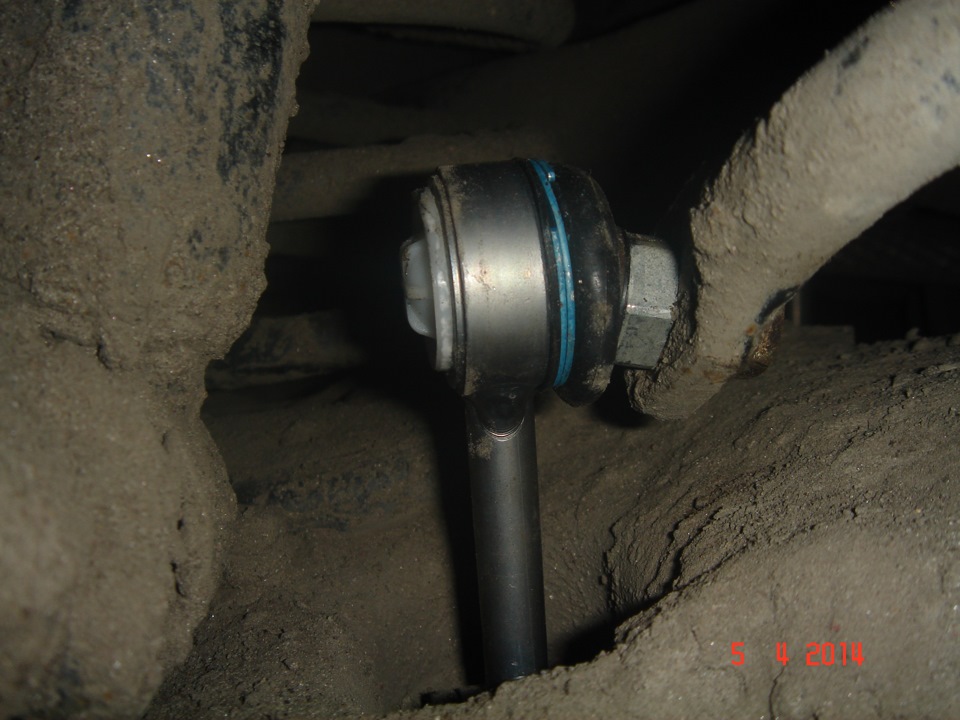

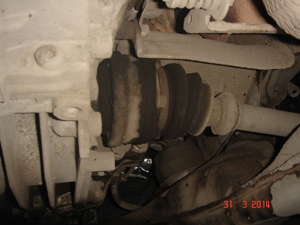

В предыдущих записях я рассказывал, как менял катушку зажигания и ремень ГРМ, данная запись является продолжением и окончанием того визита в сервис.
Ещё с зимы планировал замену подвески, много читал отчётов, выбирал, в итоге полностью запутавшись решил попробовать Lemforder.
В общем посмотрю на сколько их хватит, учитывая что оригинальная подвеска отходила 126 т. км., а на новых рычагах логотип Audi срезан фрезой.
Передние амортизаторы взял SACHS, т.к. именно они стоят в оригинале.
Думаю подробно описывать замену рычагов нет смысла, любой владелец Audi если хоть раз сталкивался с этим, то знает всю конструкцию, поэтому по традиции только фото и номера деталей.
В общей сложности было поменяно:
1) Опора амортизатора подвески Lemforder, 2шт. (2585901)
2) Комплект установочный амортизатора подвески SACHS (900075)
3) Амортизатор подвески газовый, передней SACHS, 2шт. (311017)
4) Рычаг передней подвески прямой нижний Lemforder, 2шт. (2281501)
5) Рычаг передней подвески верхний левый Lemforder (2161301)
6) Рычаг передней подвески верхний правый Lemforder (2102901)
7) Рычаг передний подвески верхний правый Lemforder (2161401)
8) Рычаг передней подвески верхний левый Lemforder (2161501)
9) Рычаг передней подвески кривой нижний левый Lemforder (2985501)
10) Рычаг передней подвески кривой нижний правый Lemforder (2985601)
11) Тяга соединительная, левая Lemforder (2585702)
12) Тяга соединительная, правая Lemforder (2585802)
13) Комплект передних подшипников ступицы колеса SNR, 2шт. (R157.26)
14) Поперечная рулевая тяга, 2шт. (8E0422821C)
15) Наконечник поперечной рулевой тяги, 2шт. (4F0419811С)
16) Втулка стабилизатора переднего, 2шт. (4D0411327J)
17) Втулка стабилизатора задняя, 2шт. (4B0511327)
18) Стойка стабилизатора заднего, 2шт. (8E0505465AF)
По ощущениям – конечно после убитой подвески, новая это просто сказка, “многорычажка” уверенно делает своё дело, стало тихо и мягко, надеюсь что хватит на долго…

а вы авто на мойке не моете совсем? что то очень грязные детали подвески
мыться — моюсь конечно )))
детали такие, потому что так получилось, что месяц машина была нужна по работе, а когда сломалась — было уже не до мойки…
