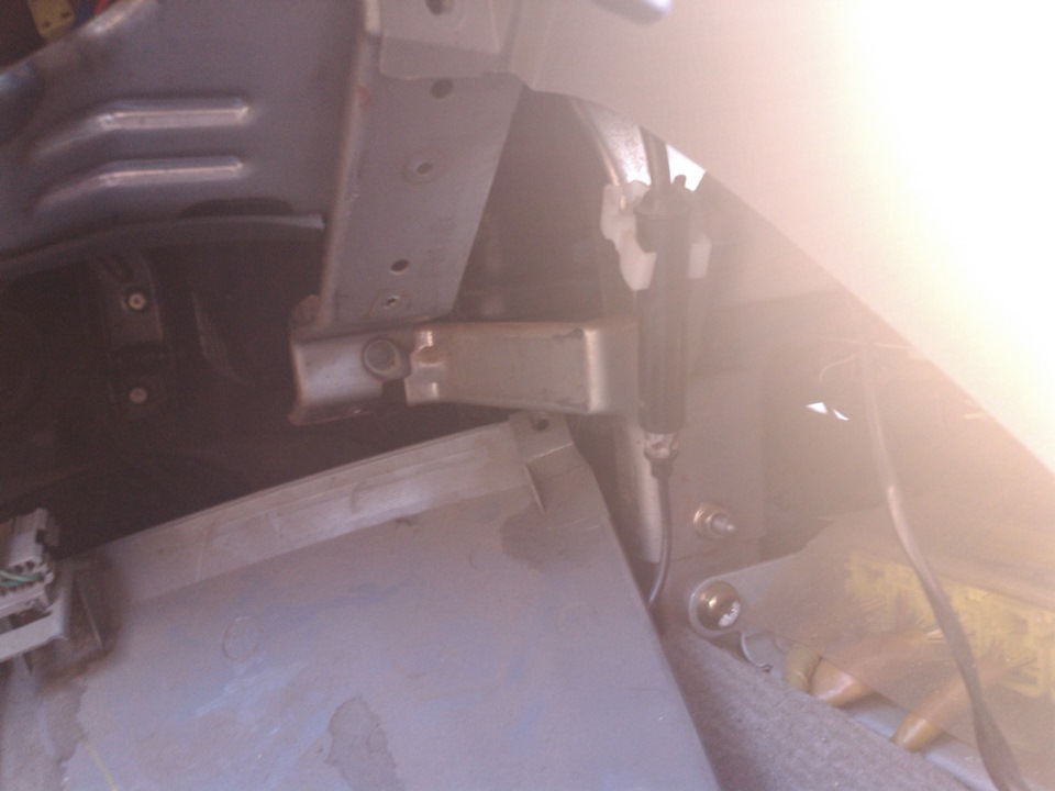

После ослабления натяжения тросиков магнитола великолепно влезла на штатное место
И лишь после того как собрал всё обратно понял, что совершил кучу ненужных движений в виде… съема бардачка и нижнего кожуха рулевой колонки. Так что тросики управления вентиляцией снимаются совершенно с другого конца — там где находится сама заслонка печки
(левая нога пассажира)
и управление потоков (правая нога водителя)
И вот что в итоге получилось:

тоже менял магнитолу, и не мог разобраться с тросиками, пока наконец не нашел на одном из американских форумов подробный мануал. процедура немного неудобная — левый тросик у ноги водителя приходится снимать и одевать на ощупь
у тебя магнитола в рамку четко встала? мне пришлось подрезать
да, вполне нормально. даже зазоры небольшие остались. на последней фотке очень хорошо видно
Что то я не могу понять, что это за проблема с тросиками?Снимал на своём весь пластик без каких либо проблем!
Вопрос-управление климатом родное или приобреталось?)
Проблема с тросиками — это если стоит обычный кондиционер (позиционный переключатель, как на фото).
Если стоит климат-контроль (крутящиеся кругляшки), то проблем нет вообще никаких.
