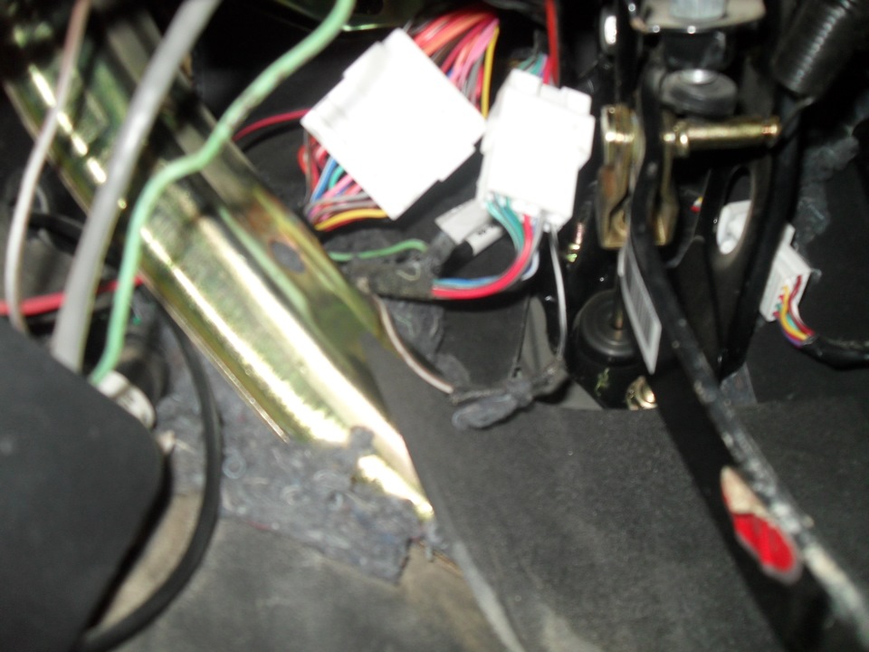

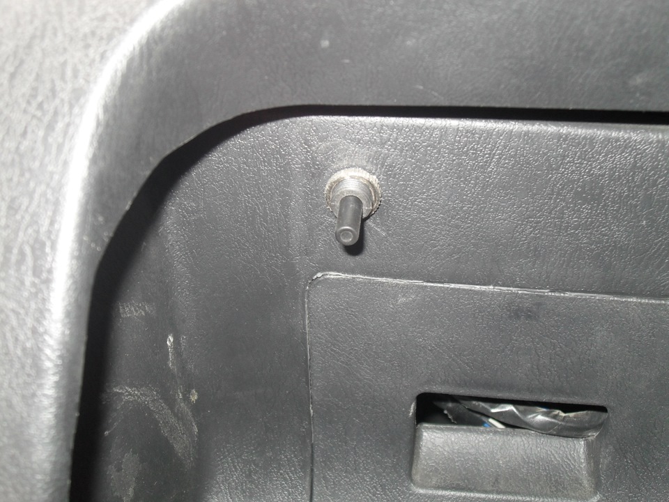

Сделал фотки как запитал кнопку отключения моргания авариек. Прервал черно- белый провод на маленькой фишке(сначало выташил провод из фишки попробывал контролькой). Это на случай если у вас провода другого цвета. Не судите строго за качество. Что не понятно спрашивайте.

так когда эта функция отключена, штатная аварийка работает?)
по моему работает, уточню, напишу.
давай, ждем
Maximen92
Штатная аварийка работает, проверял!
ну тогда вполне полезная инфа!) спасибо большое!)
рад что помог!
