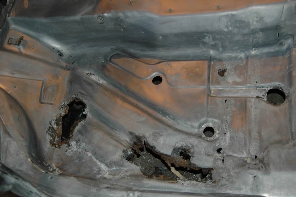

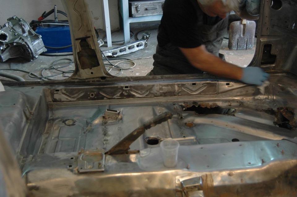

Главное правило гальваники — ЧИСТОТА! Чем чище поверхность металла от масла, жира и т.п — тем качественнее гальваническое покрытие.
Поэтому после болгарки и смывки краски поверхность отмывается бензином, потом отработанным растворителем, потом прошкуривается шкуркой Р80, потом протирка антисиликоном бо белой салфетки
И только потом наносим преобразователь для цинкофосфатирования.
Зато в итоге получаем такую красоту:
