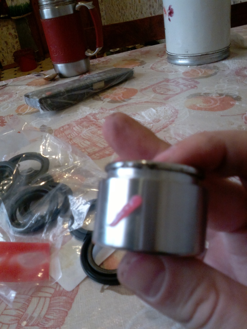

В общем пока едут проставки на передние колеса. решил обслужить свежевыкрашенные суппорта.
Поехали, берем пациентов, к ним ремкоплект. немного обезжиривателя, тонкую отвертку, компрессор, шланг подсобные железяки и вперед!
передние от цельсиора 20 (UCF20) :
ремкоплект 04479-50091

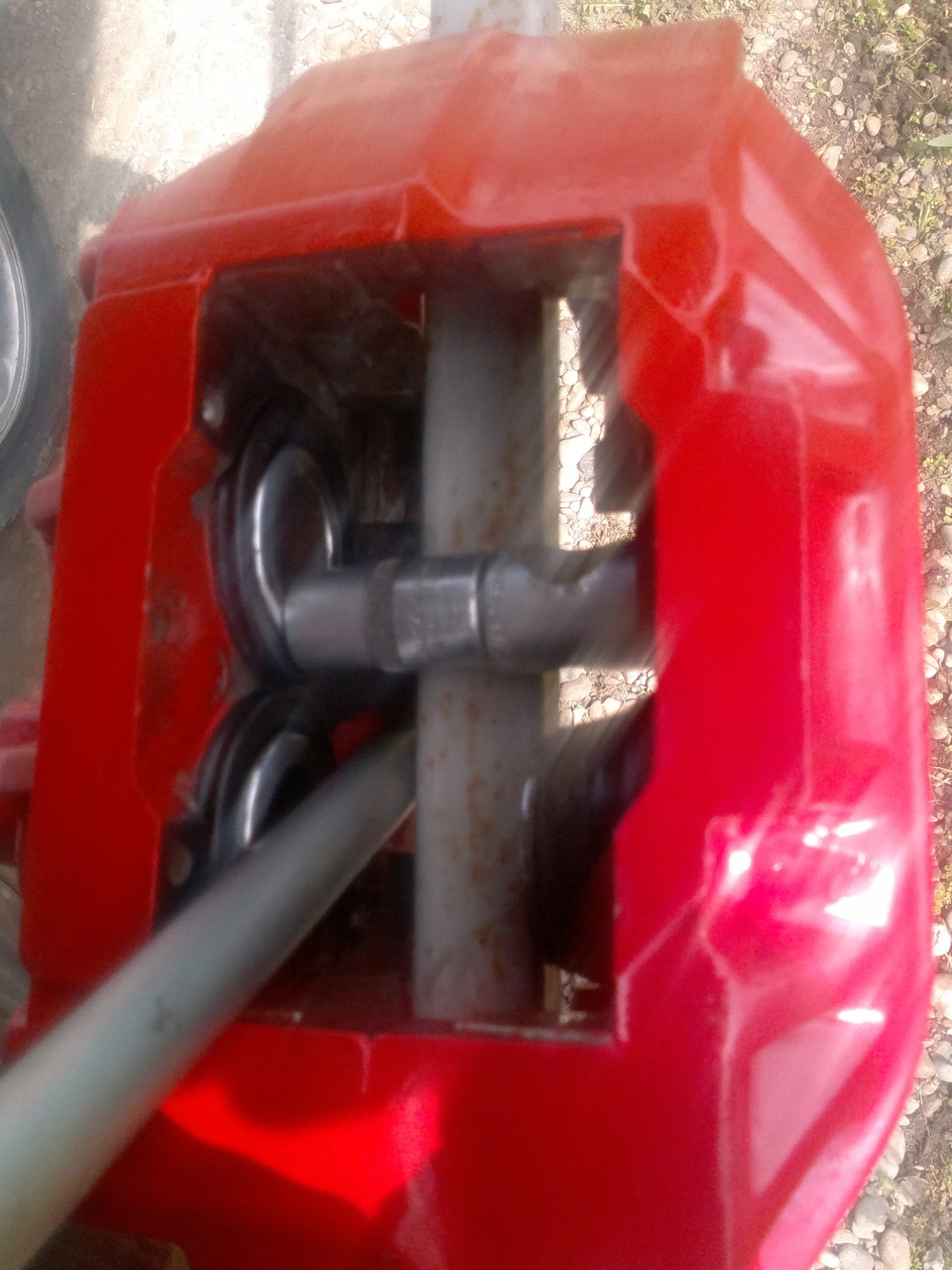

пошла жара:
первый просто сам выдувается
чистится мажется примерно вот так:
резиновые пыльники изнутри я тоже про мазал
Ну и так далее вынимаем каждый поршенек и проделываем с ним тоже самое:
Ну и тоже самое с задними тормозами от скайлайн BNR33 ремкомплект AY620-NS016
в итоге куча барахла на пионерский костер! :))
И кстати всем рекомендую проделать данную процедуру, поршни выходили очень туго, хоря и ржавчины не было, некоторые только при 4-5атм выходили, за то после переборки все как по маслу и одновременно!

Подскажи как правильно их потом нажад вставить поршни?
как по инструкции: бока поршней смазать спец.смазкой и руками легко хаходят
Благоадрю за инструкцию!
Тоже взял контракт))) Один из поршней вылетел при 7,5 АТМ! Хотя на зеркале не было следов ржавчины)))
да там смазка уже с пластилин за 15лет превратилась!
Кстати да))) на одном из поршей виднелась родная белая смазка, но она была как сталь(((
если снаружи, т.е. со стороны прилегания поршня к колодке то возможно это старая противоскрипная смазка.

Если не секрет сколько такой рем комплект стоит?)
цена указана за два! каждый примерно по 1200 и разницы почему то нет, я и на свои родные покупал в прошлом году перед примерно 1200 зад 1100.
Получается 1200 это рем комплект для одного суппорта?)
нет для одного поршня:))) яж написал перед 1200 зад 1200 набор идет на одну ось!
Затупил не много) спасибо за ответ!
да норм все, в описании по каталогам хер поймешь что в комплекте идет!

А чего за "мазь" такая розовая?
мазь?! ну ты рассмешил! это специальная смазка для поршней и направляющих суппорта(если суппорт не такой как на фото а обычный) термостойкая поэтому не превращается в смолу и не теряет своих смазвыающих свойств как обычный литол при нагреве.
идет в комплекте с ремкомплектом, а так же продается отдельно если надо могу номерок каталожный кинуть, там тюбик как большая зубная паста(хватит на сто лет) и стоит рублей 300-400.
Ну я с юмором про мазь то))
Просто тоже собираюсь суппорта перебрать. И вот интересно было: специальная нужна, аль обычная прокатит.
Теперь понял, что надо что-то похожее искать)
если свои перебирать то покупай оригинальный рем комплект, там по мимо пыльника еще такое колечко на каждый поршень идет, по ним поршеньки и скользят.
а вот номер этой мази:)
08887-01206 — смазка для тормозного поршня в суппорте и направляющих
Спасибище)
Ремкомплект резинок уже взял)

Правильное дело… А то контракта наберут, не глядя воткнут, а потом думают… Что же там с заде щелкает… И почему вдоль тачек шуршит… ;)
ага, да я офигел как жестко некоторые поршни сидели, а после смазки они прям как живые двигаются!
