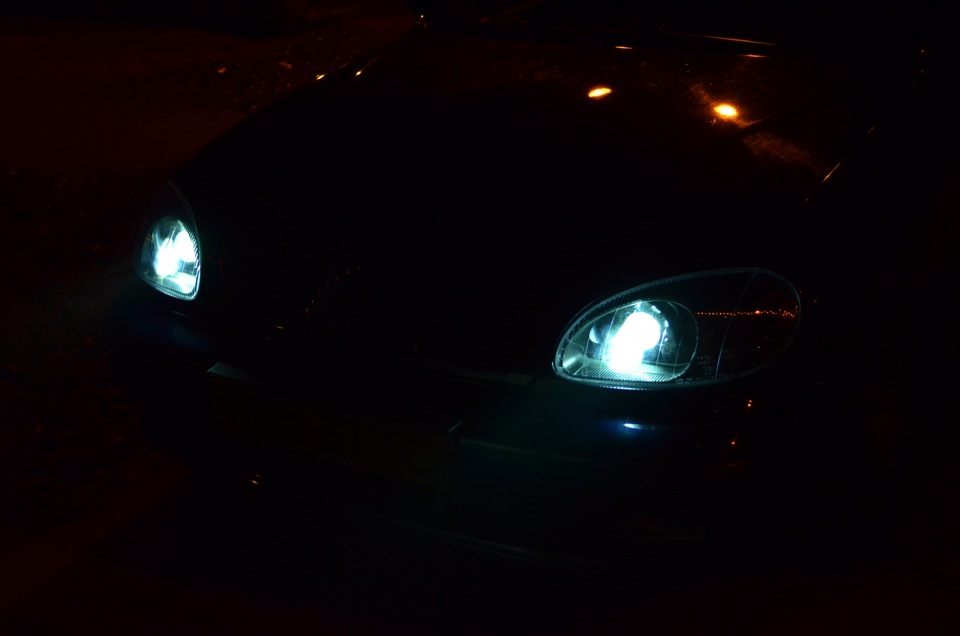

Всем привет :)
Вот и сделал я все — установил линзы G5, ксенон 5000К и это все подсветил RGB диодной полоской :)
Мне очень нравится :)
А вы смотрите :)
А ещё ОГРОМНОЕ СПАСИБО за помощь в установке ксенона zelja
Очень помог :)

Левую фару перекосил. Надо снять стекло и силой провернуть линзу. У меня то же было. Продавец сразу предупредил, чтобы я проверил свет до того, как стекло поставлю назад
Возможно, но теперь у меня будет новая фара — может там норм :)

Отлично!Как сделал, что линзы подсвечиваются?Запихнул диоды под маску линз?
Ага :)
В блоге раньше есть на фото крепление которое и держит линзу — на него и клеил ленту ! :)

Четко!Как красил маску линзы?Снимал хром или на хром красил?
Можно на хром если хорошая краска — но я для уверенности снял хром :)

А подскажи, лента с диодами 5050 RGB ?
А как расположено ленту в "ресничках"? Чем крепил? Как изолировал?

А как это 5050 ? Не знаю :(
У меня на фаре есть резинка — под которую я и подставил ленту :) Крепил на родную двух-стороннюю клейкую ленту ! :)
есть диоды беленькие, квадратненькие по-меньше — 3528, есть 5050 — по-больше…как-то так…
У меня 5050 :)

На регулировку когда поедешь? Надо выровнять горизонты. Помойму водительская фара завалена.
Да я просто спешил :)
Так и есть, поеду на выходных !

СТГ теперь выровни и вообще будет хорошо! Но вот подсветка, мне не нравится…
Да я просто не успел все сделать идеально :) Выровняю !
Ну а это на любителя :) Главное чтоб мне нравилось :)

Отличная работа! Ты сам сделал? Вопрос цены
Спасибо :)
Да сам :)
+/- если все вместе (линзы, ксенон и RGB полоса) то где то 150/160 $
А фары сам разбирал?
Да сам :)
Сам все делаю !

Покупай обычные линзы G5 с шторкой
А поставить проще простого :) Вот видео
За видео спасибо, а стекло как снимал?
Надо прогревать феном по-кругу !
Demyan2
Геморно :(
обычный фен подойдет? И я так понимаю, что надо раскрыть и закрыть на тот же герметик?
Обычный — мебельный !
Ну если не хватит родного герметика тогда надо добавить автомобильный или строительный !

а як так що різні кольори?
Ооо привіт :) 100 років тебе не бачив :)
Це RGB діодна полоска яка підключаєтся до блоку, а він вже за допомогою пульта видає різні штуки :)
