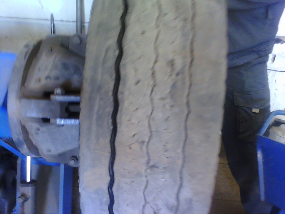

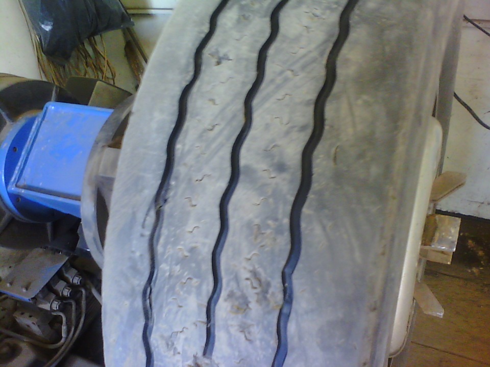

До этого спереди стояла резина обычная 215я, на китайских дисках, которые при покупке я не покрутил и они были кривые. Пока резя была новая все было нормально, но как только кр вые диски ее начали жрать ездить стало не возможно, трясло как будто на кобыле скакал. Заказал другие диски из нижнего уже под наши гайки… .сейчас расписывать некогда, допишу позже.
Вот теперь "батоны" с нарезанным протектором. Честно скажу что такой разницы я не ожидал, комфорта прибавилось и ямы меньше ловлю теперь.

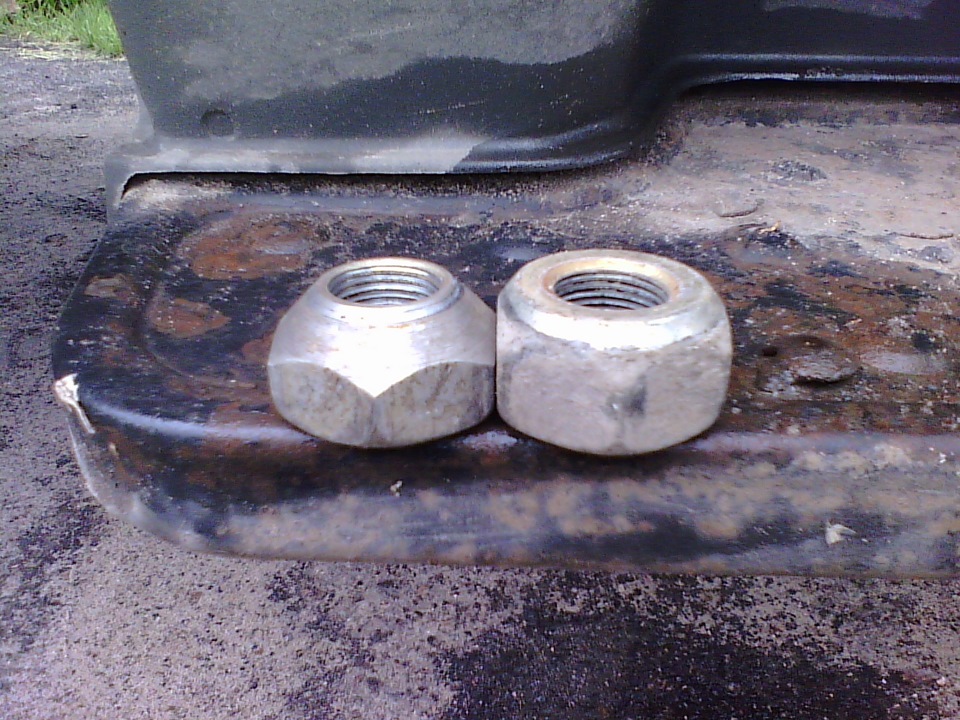

У этих дисков ЦО больше на 2мм от родных, поэтому обточил две гайки у токаря и центрую ими, а затягиваю родными.

Гайка ? А диски у меня тоже китайские похожие на16
Эти гайки для центровки диска по ступице, тебе это зачем? У вас же проблем с центровкой нет. Эти гайки тебе не подойдут, надо будет обточить родные газелевские, если это надо.
Они у нас с упорной шайбой необточит он
Расскажите как такую гайку сделать и на газель подойдут?
Что подойдет? Диски или гайки?
Ром, хватает 2 гаек? Или всё таки три надо для центровки?
Вродь нормально и двумя получается. Но маслом кашу не испортишь… .

Ром, гайку газоновскую чем заострял, на стонке или нождаком.
Токарю отдал он проточил, на наждаке не получится ровно сточить.
Всетаки надо гайку сделать. Рома, а брызговики то поставил?
Да поставил спасибо тебе большое!
А эта идея Лёхина так то, я просто передал))). Я вроде и так выставляю
Смотрю гайку сделал, центруется нормально диск теперь?
Да нормально, затянул хорошо и все ровненько стоит. Спасибо тебе за идею.

Ром, что то я подумал они по лучше состоянием… или ты просто поробовать их поставил?
Они стояли на трале тяжеловозе, поэтому и покоцаные, но на них еще ездить и ездить, пока еще незнаю режутся они или нет… . Если нарезаются то вообще красота. Ощущения как будто на другой машине едешь.
