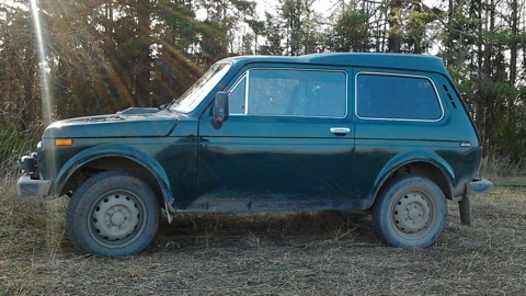

Дело было так шел по трассе — пошел на подъем, и машина в середине подъема отказалась ехать, задергала, пропала тяга…ХХ держит ровна не троит…начинаешь движение глохнет.вообщем последние 100км доехал на полном подсосе…
Лень было что то ковырять, перекинул провода со 2 на 3 цилиндр, помогло на день на два…ХХ вообще упали до 100об. плавают даже на подсосе…Вот такие дела))
Чтобы окончательно не насиловать двигатель. решил "убить" карб!

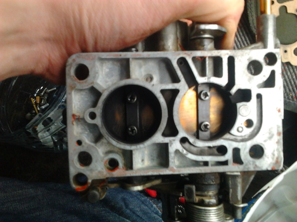

Пусковое устройство — с грязью
Снимаем крышку
Называется найди разницу, одна трубка чистая, вторая забита грязью.
Тут тоже самое, заслонка второй камеры.
Кстати прокладка под крышкой, чистая, без видимых следов подсоса воздуха
АЦЕТОНовые ванны))

-У всех Солексов проблемы с ХХ, в большинстве случаев это связано с тем что отверстия жиклёров в этом карбюраторе очень маленькие по номиналу, стоит случайно появиться маленькой сориночке и она обязательно где нибудь застрянет, моя личная технология ставить жиклёр ХХ 0.6 или 0.8 естественно обогатится система ХХ и переходного режима, удаляем заглушку сверху карба и вставляем штуцер(он будет воздушным жиклёром), можно на этот штуцер подключить клапан и подобрать жиклёр обогащения и пользоваться им прихолодном пуске, а дроссель тупо выкинуть…
Итог — улучится продуваемость ХХ т.к. тем самым мы добавляем и воздух и бензин, перестанет засорятся мелкой пылью и прочим мусором…
