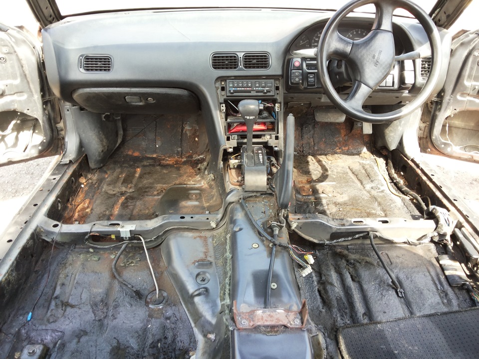

Первого мая, когда все здравомыслящие и не очень сограждане пошли на демонстрацию, я решил помучить себя и машину.
Казалось бы чего такого сложного разобрать салон, тем более такой небольшой и я взялся за дело. Оказалось все не сложно, но достаточно долго. Изъял все ненужное и нужное тоже. Сейчас все выглядит вот так
Задняя часть в очень приличном состоянии, несмотря на возраст авто, а вот под покрытием спереди обнаружились лужицы какого-то масла. Вся шумка была им пропитана и виброизоляция размокла, что в дальнейшем облегчит ее удаление.
Ржака на полу немного расстроила, но поковырявшись стало понятно, что она не глубокая.
Сегодня не оказалось шпателя, чтобы убрать остатки ШВИ и потому к ржаке даже не прикасался.
Мужчины, подскажите, будет ли толк, если убрать всю ржаку и покрасить весь пол из балончика?

"…а вот под покрытием спереди обнаружились лужицы какого-то масла" — скорее всего тормозуха? Часто попадает в салон, при порыве манжеты главного цилиндра…
надо если красить на балду то краской три в одном, типа без подготовки, там аннтиржа, грунт и краска
понял, спасибо
