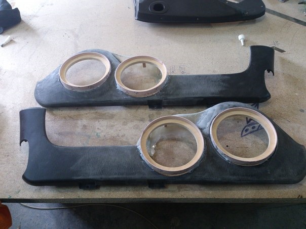

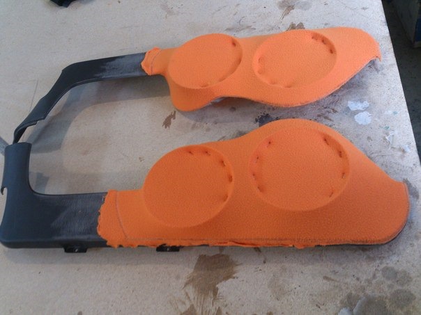

Уже в процессе 2 часть постройки подиумов, выставлены кольца, обтянуты тканью и пропитаны полиэфирной смолой на половину готовы, не стали делать колодцы, была изготовлена целая платформа с такими же кольцами которая встанет в внутреннюю часть двери и на нее сверху будут установлены карты с подиумом, сама карта крепко притянется к внутреннему подиуму, в итоге получим плавный раскрыв в объём двери и хорошую жесткость установки мидов.
Сами динамики находятся в одной плоскости, первый почти на штатном месте второй немного ниже с промежутком 1.5
Связи с внутренним подиумом ожидается плотный и довольно увесистый бас и ровный без призвуков мид…

а что это у тебя за ткань?
флис

Отлично! Жду фоток крепежа к металлу. Выкройку обратной части подиума как снимал?
