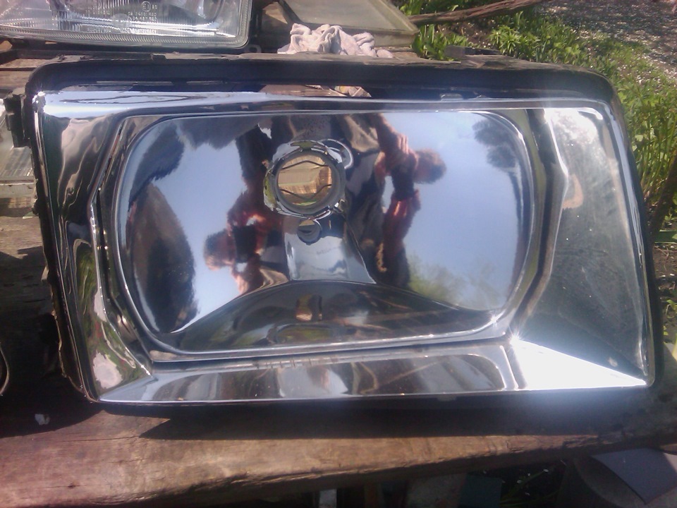

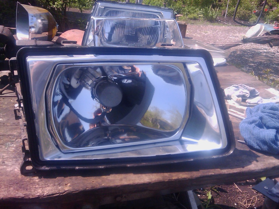

Так получилось, что удачно перепала мне одна новая (!) левая фара "Хэлла". Как это произошло, достойно отдельного рассказа. Она прекрасна, можно долго держать в руках и смотреть на это произведение искусства. Контраст со старым бошем просто разительный:

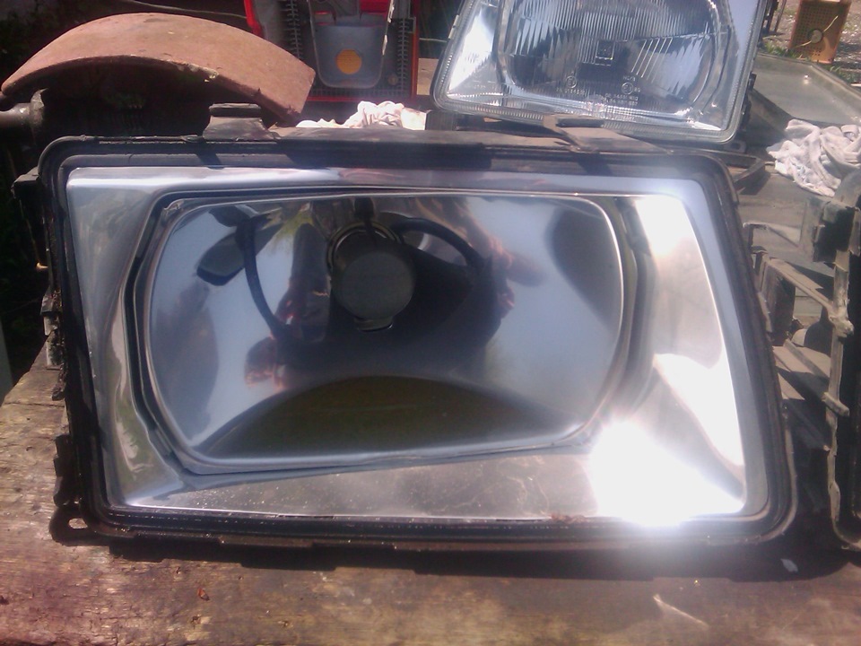

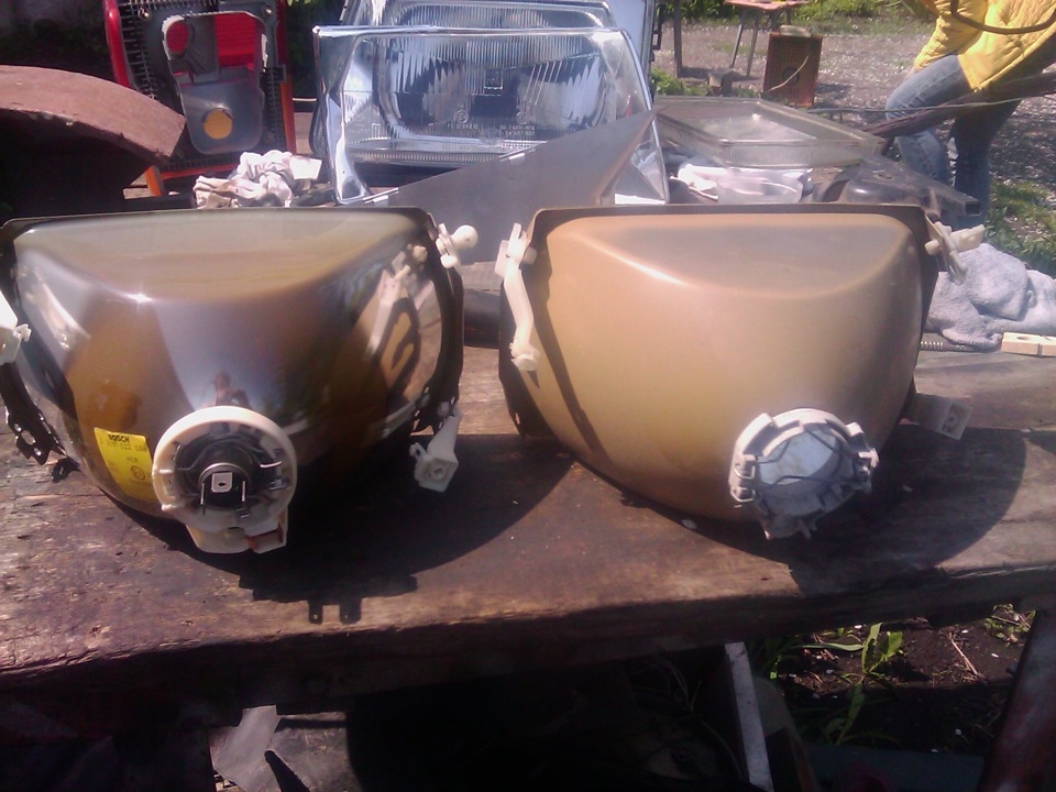

С левой стороной все просто — снимаем старое, ставим новое. А вот с правой стороной будем колдовать. Снимаем фару, на верстаке снимаем с нее стекло. Видим, что стало с отражателем.

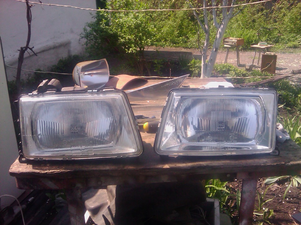

Предварительно я запасся бэушной фарой DEPO, у которой сломаны крепления, но отражатель хорош, да и стекло стояло немецкое. Снимаем стекло и сравниваем начинку.

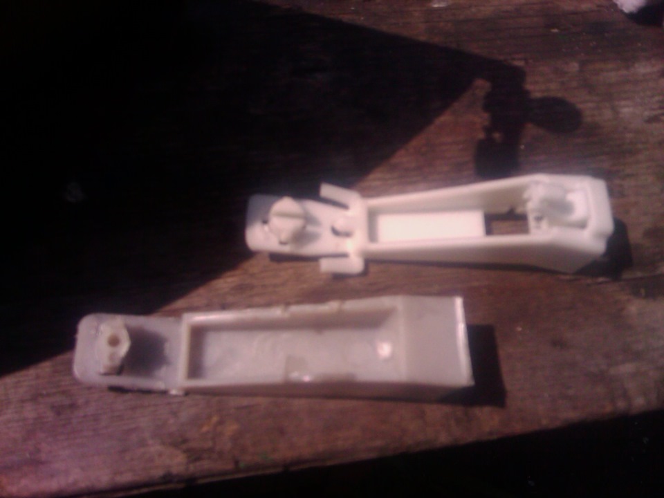

Отражатель металлический, что радует, и по размеру одинаков с бошевским. Сравнивая кронштейны, на которых держится отражатель, понимаем, что китайские поделки — это имитация деталей. Неужели китайские автомобили сделаны также?

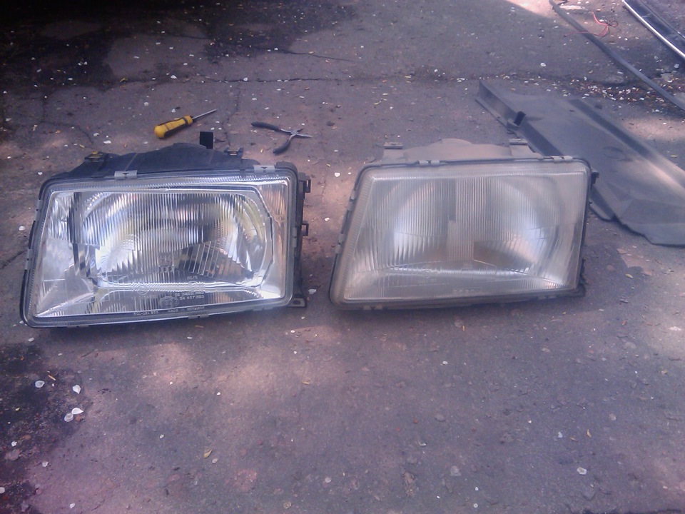

После небольшой доработки надфилем, бошевские кронштейны согласны держать китайский отражатель. А вот центральный держатель лампы, к сожалению, переставить не удалось, отверстие в китайском отражателе оказалось маловато, а пилить я его не решился. Ну ничего, с виду он и так неплох. Переставляем центральный отражатель, который стоит напротив лампы. В бошевской фаре он сплошной, а в хэлловской с дырой посередине почему-то. Можно было заменить, но разбирать новую "Хэллу" у меня рука не поднялась.
В итоге получаем фару Бош в которой теперь отражатель DEPO.
Вот фара в готовом виде, для сравнения рядом новая "Хэлла"
