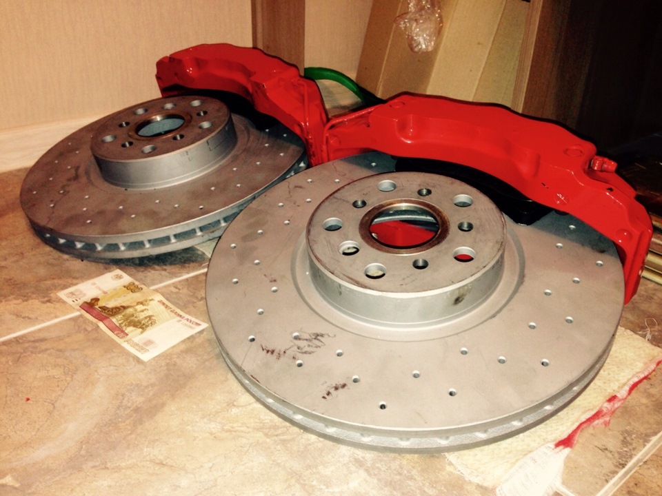

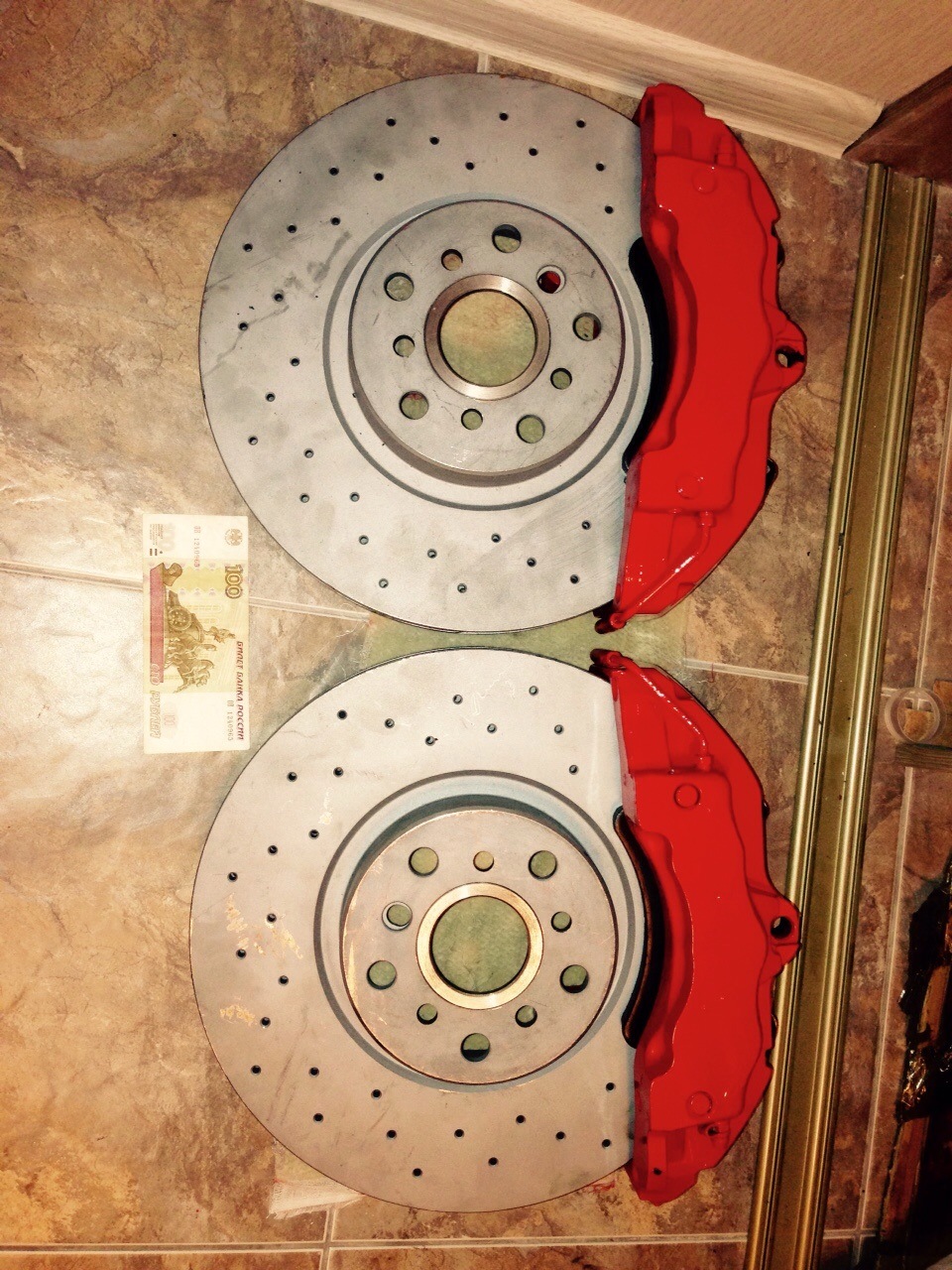

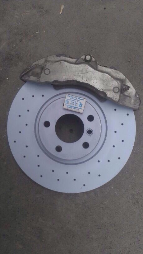

Посидев погуглив дома, я наткнулся на информацию что лучше всего подойдут по параметрам передние тормозные диски от BMW X5 4.8/X6.350мм.

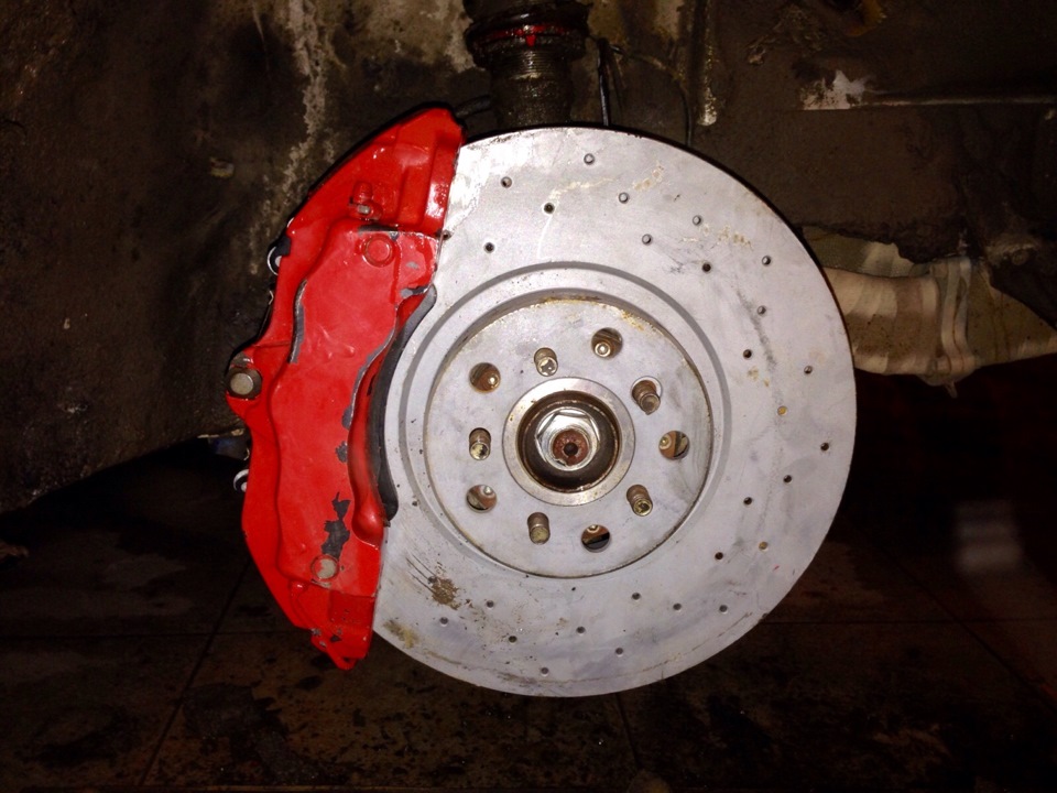

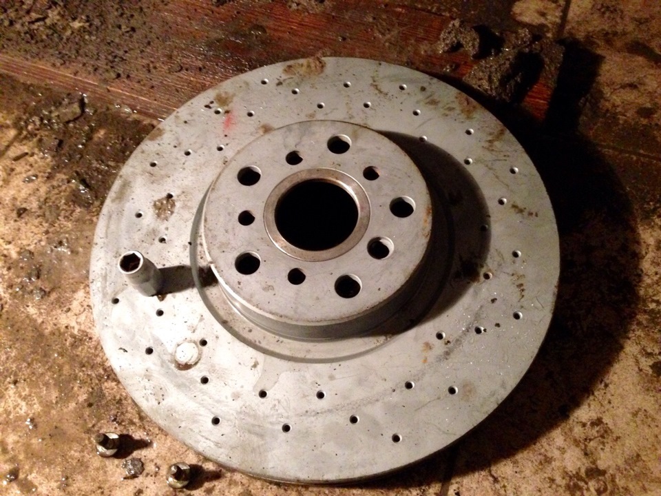

Заказал их Zimmermann 150.3448.52 перфорированные и вентилируемые и с каким то покрытием, их нужно будет доработать слегка, а именно выточить кольцо для уменьшения центрального отверстия для моей ступицы и разболтовку к моей ступице ну и конечно же от балансировать это все.

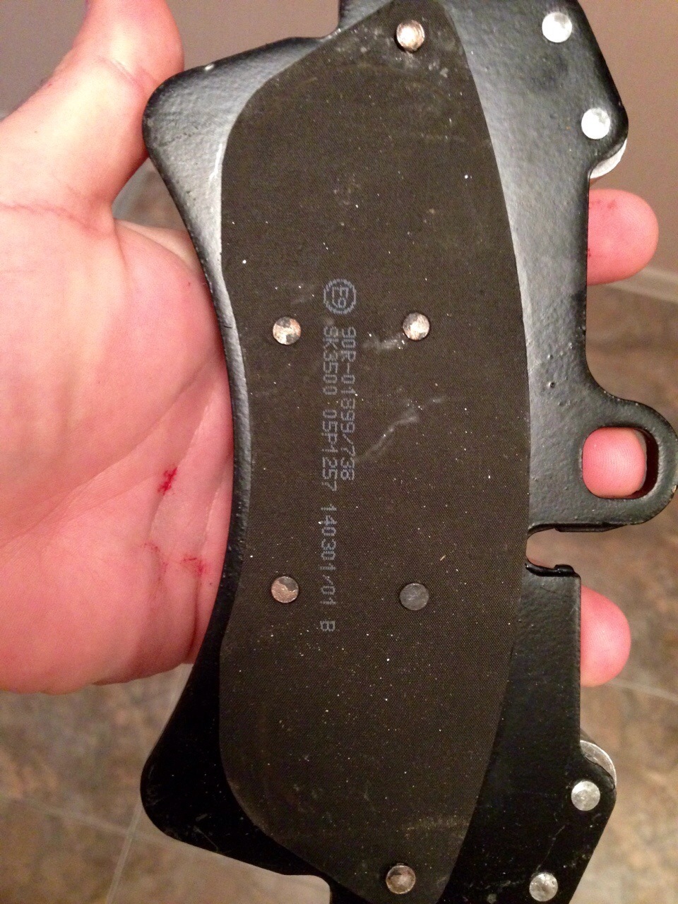

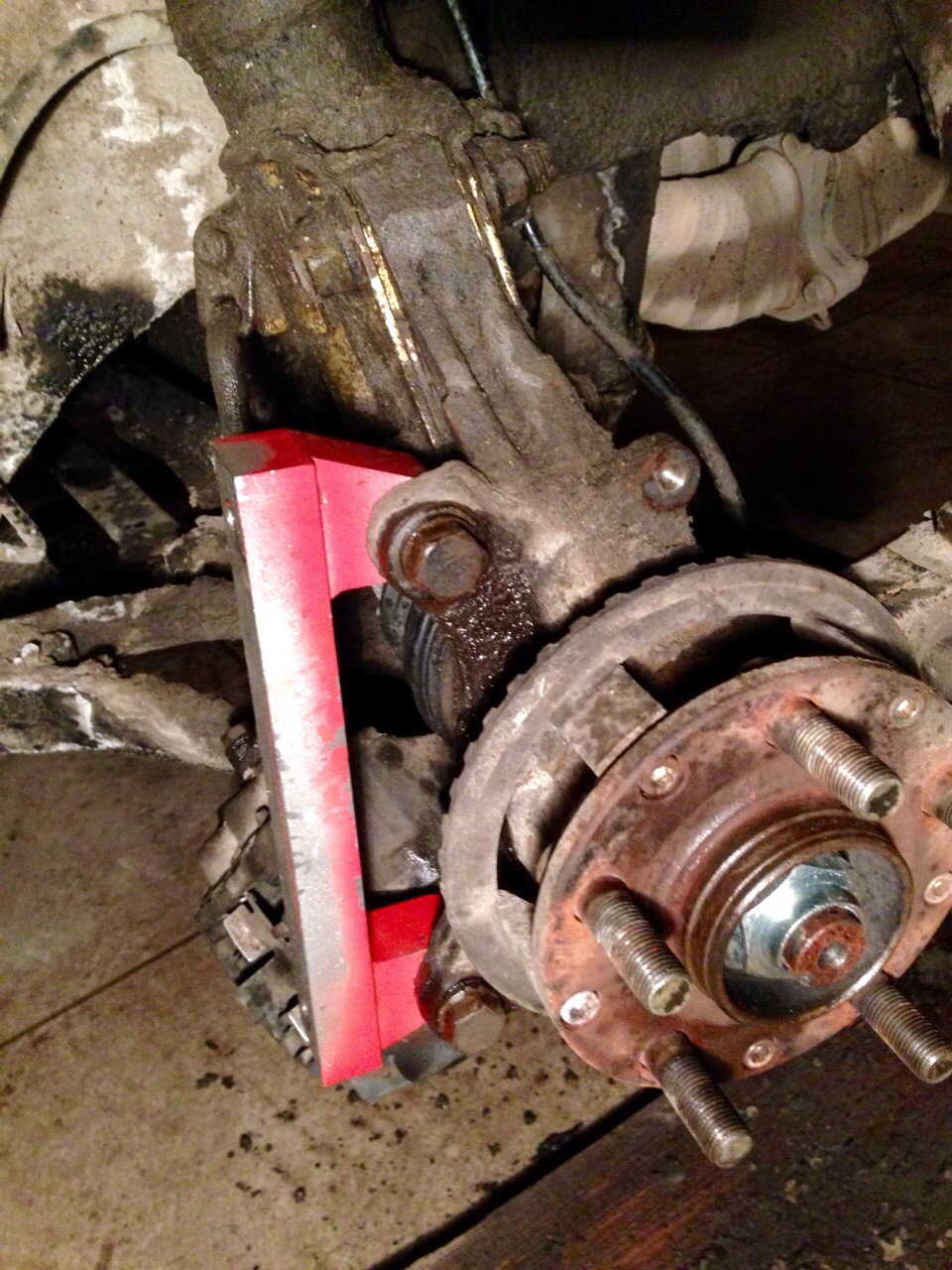

Затем взял сами машинки (суппорта) поршевские и колодки новые Textar, осталось взять шланги армированные и проставки для суппортов выточить, установить и поехать на жесткий тест тормозов )))) yeah!

-диски тормозные 2 12000 от бмв Х5 4.8, большие!

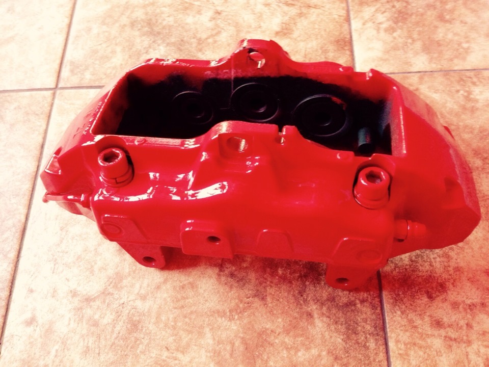

-суппорта тормозные 2 15000 Каеновские машинки BREMBO 18 Z
-переходники под суппорта 2 10000 работа, переходники, крепёж
-доработка дисков 2 3000 сверловка, проставки

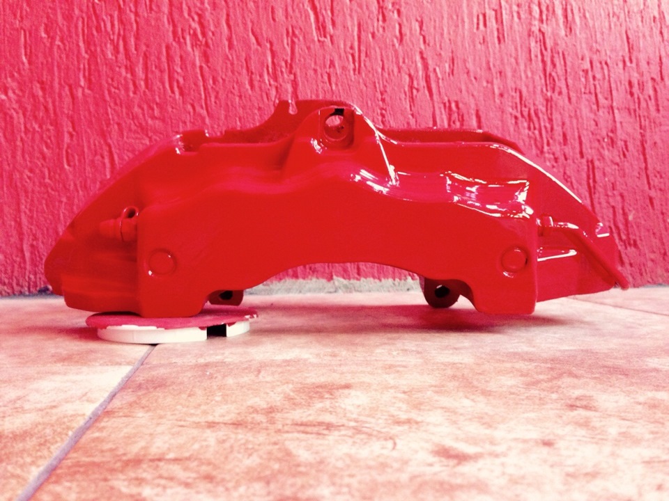

-Термо краска для суппортов. 1 1300 Немецкая
-Колодки 4 2000. Какие то VAGовские

Болты М12 вроде, в принципе это подбирали на глаз, сверлили под рентгеном, искали наиболее безопасные пути сверления каналов.
А что они такие облезшие?Вроде только покрасил)Это при прокачке тормозухой так разъело Фолиатековскую краску
Похоже я нарушил технологию покраски )))

красава!вот и у меня земермены в таком же покрытии!
не знаеш где проточить можно качественно?
Знаю, а нафига тебе эта процедура, после проточки они у тебя трескаться по краям начнут и возле перфорации или насечек смотря что там у тебя, не рекомендую, лучше купи новые, или сделай как я в этом посте!)))😎👍🔥🔥🔥
так они почти новые!машину продовать буду!ладно в тюмень вернусь подскажеш!
Ок, вместе съездим!

ты забыл что у этих тормозов нет пыльников и это серьезная проблема! поверь их со временем поведет и они начнут бить из за того что нет пыльников которые как то мало мальски защищали диски от грязи воды и влаги!
Пыльники на диски?))))) ты про железяку которая изнутри стоит ? Это не проблема… А на суппортах стоят сальники что б грязь не попадала… Да и у нас чистый город, а по лужам я не гоняю и ухаживаю за машиной)))
