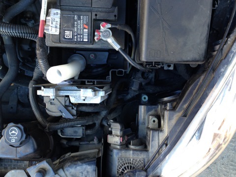

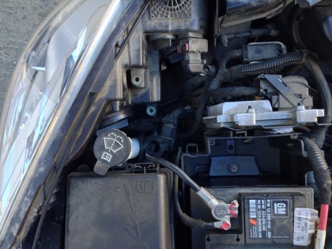

С заменой ламп дальнего света у Вас не возникнет трудностей.
Замена ламп ближнего света сопряжена с некоторыми неприятностями:
— совсем немного пространства
— его становиться чуть больше после извлечения горловины бочка "омывателя" (просто тяни на себя)
— извлекаем лампу поворачивая цоколь против часовой стрелки
— меняем лампу
— пихаем новую лампу в гнездо… ещё попытка…сохраняем спокойствие

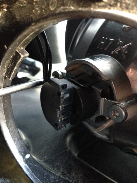

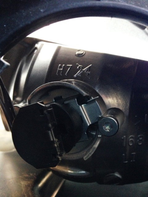

— теперь вспоминанием о ключах (о которых забыли составители руководства пользователя)
судя по всему разьём Torx 20, но ключ Т15 оказался удобнее. Возможно там звёздочка "Е" (но я склоняюсь к torx)
— ослабляем винты и всё встаёт на свои места
— затягиваем винты обратно.
— собираем
— радуемся результату

А чего им кру?тить то
на последнем фото, как раз показано.
Если болты перетянуты, то выкрутить цоколь "против часовой стрелки" ещё можно.
С позиции предпоследнего фото, обратно цоколь до конца не встаёт даже насильно. Чуть ослабляешь винты и всё встаёт на мета.
