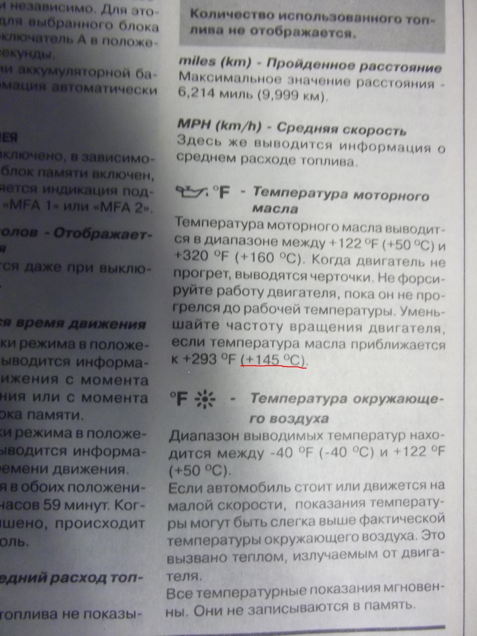

Много разговоров о температуре масла…кто говоит что выше 100 градусов уже критично, кто говорит что 150.потолок. Лично у меня было 130 в жару, и ничего), движок работал нормально, никаких проблем не было(после того как сменил датчик и масло))
Давление…да конечно, сильно падает, но разница в давлении при 100 и 130 град не большая( установлен Доп. датчик в салоне, настроен по мех.манометру)
Так весь этот базар из-за того, что на глаза попалась вот это…
Чем больше мнений, тем лучше)))

Я цифру 160 видел :)
Напугался?)))

Ещё раз повторюсь, что это не призыв к хуезабиванию на высокую температуру, а просто информация, и желание услышать мнения. Много зависит от масла)

Ну это не призыв к тому, что 130 град. нормально…так же как и обороты движка в красной зоне…кратковременно можно, но не постоянно. В обычном режиме по городу у меня масло около 100-105… Просто ктото тут пишет что после 130 масло на фракции разлагается, а в книге…если приближается к 145…то снизте обороты…
Да это и понятно, что свойства масла при таких температурах начинают понижаться.
Отлегло…
Ого на PG какая температура масла, у меня максимум бывала в пробках 110, сейчас после хорошего отжига 106, и я подумывал менять основной радиатор.Сейчас чуть успокоился.))

интересная книжка, а почему бы не отсканировать и не оставить информацию здесь?
Ксерокса нет, просто сфоткал)))
а в этой книжке есть про моторы AFT *?
Даже не знаю, помоему нет, есть распространённые моторы, книга в гараже…думаю что в инете есть, находил как то на импортном языке)
В Гараже будешь- посмотри автора книги, надо найти такую.

Вот и я прочитал мануал, и успокоился
Я в принцыпе давненько видел эту запись в книге, а книга серьёзная, старая. Есть даже подробности по Синкро подвеске, и ПГ, что есть далеко не во всех таких книжках. Но постоянно сталкиваюсь с тревожными вздохами по этому поводу. и вот решил опубликовать эту запись)
и я тоже, а то показывает в среднем 115-130 градусов и я уже переживал. а сейчас спокоен)
Ну это опять же, спокойствие смотря в каком режиме…у меня 130 было в жару, при включёном кондиционере, губы нет))) а в нормальном режиме при 130 стоит задуматся))) я например маслоохладитель промывал) но помогло лиш тогда, когда прошол обкатку после капиталки)))
130 это не в спокойном, это максимум
Думаю кратковременно не критично, главное чтобы масло хорошее было)
