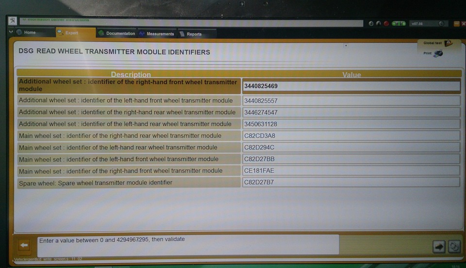

В общем, купил, поставил.
Процедура такая:
Записываем ID'шники датчиков и на какие колеса они встали: 4байтовое число.
На фото: CD16D47D
И прописываем их в соответствующие расположению поля. Находится все это в разделе Repair -> Under Inflation Detection [DSG] (так называется ЭБУ контроллера) -> installation …
В нашей машине имеется 2 набора по 4 слота для летней и зимней резины и 1 слот для датчика на запасном колесе.
Отмечу, что вводить надо именно так, как написано на датчике — в шестнадцатеричном виде CD16D47D, но после сохранения оно само зачем-то преобразуется в десятичный 3440825469, что вы можете видеть на фото.
И если вы не уверены, что сделаете все быстро, то лучше делайте на заведенной машине, потому что в Economy mode оно не пропишется.
Кроме того в программе есть возможность "считать" ID датчиков (для этого надо с ними прокатиться, видимо), но я не стал этой возможностью пользоваться. Руками — надежнее.
Как проверить, что все работает?
После зимы я уже и забыл, где и как себя проявляет этот контроллер. За всю зиму от него пару раз видел сообщение "Tyre pressure not monitored". Ожидал, что прокачусь и он тут же радостно известит меня обо всём, но нет — тишина.
А потом вспомнил — когда включаешь зажигание, в процессе самодиагностики он же сообщает "Pression OK"
Одно осталось непонятным: Как регулировать уровень, когда давление перестает считаться ОК — на разных колесах оно же разное. Вы не в курсе?

В Планете Пежо есть пункт для указания "правильного" давления в каждом колесе. Сейчас с ходу не вспомню, как он назывался. Просто попадался мне на глаза, когда я свои датчики привязывал.
Так оно же тебе четко скажет, в каком именно колесе давление не ок, и вообще что с ним-просто давление или прокол.
Не думал что датчики давления колес надо прописывать в комп. Мало того, колеса при смене сезона, меняю местами.
Ты проверь, он мониторит вообще колеса? Я-то тоже, было дело, ставил в разнобой — и вроде работало. Или просто не обращал внимание
Мониторит ещё как. Вот только теперь сомневаюсь что показывает куда надо.
