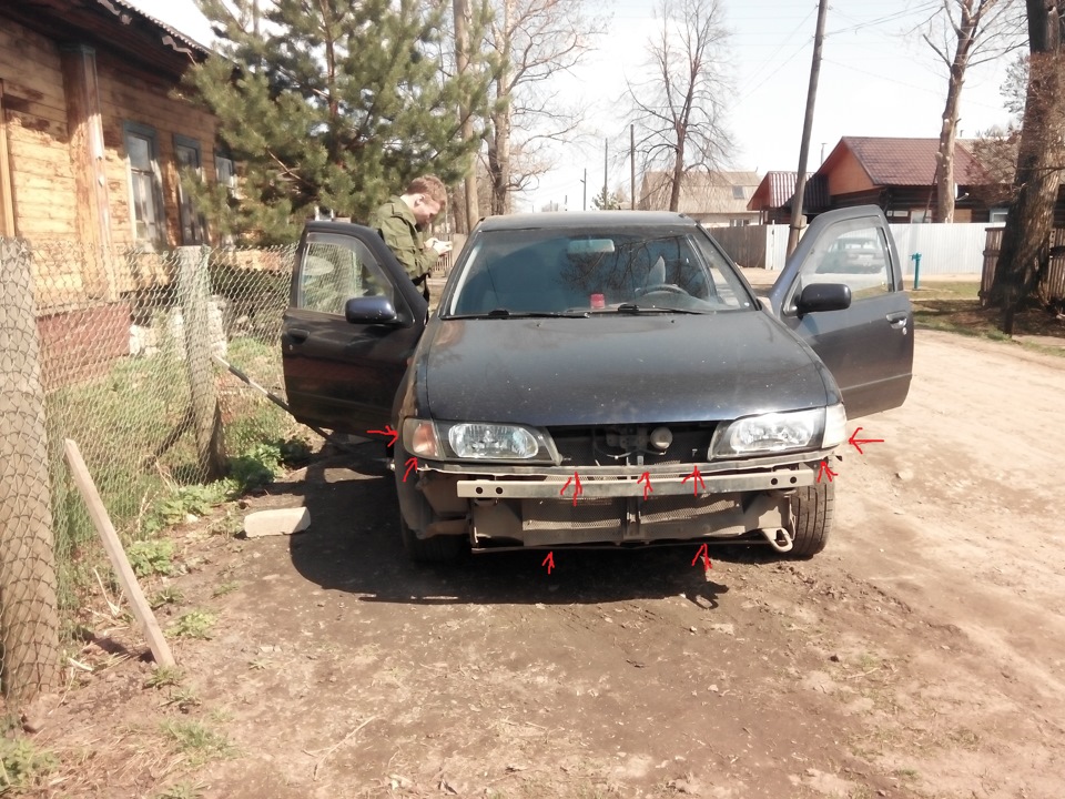

Ещё зимой при развороте в узком месте, уткнулся бампером в твердый, замерзший снег…Бампер треснул, так и ездил с ним, совсем не заметно, недавно вбежала в бамперок собака ( все живы здоровы ) и он снова немного треснул :-(
Стало это все дребезжать на кочках.противно, решил я его самостоятельно запаять!
Делал все в первый раз строго не судите!
Первым делом нужно снять бампер, дело не из легких, для начала придется снять поворотники, а после откручивать сам бампер, обозначил места, где крепится бампер!
Бампер снят!

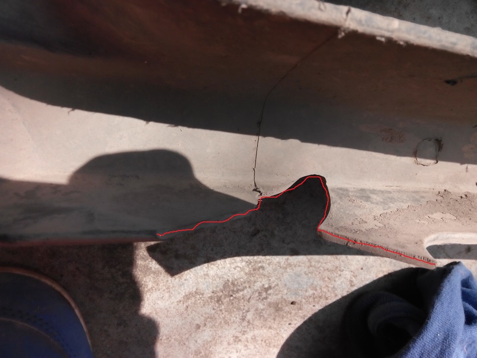

Осмотр показал — 3 трещины, и выдрано крепление…
Мелкие трещинки просто прошел паяльником :
а вот большая трещина на бампере, тут одного захода паяльника не хватит

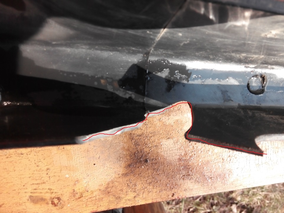

Слышал что делают так : нагревают феном и ложат тонкую сетку, сетки под рукой не было…пришлось делать усилители из тонких гвоздиков
Получилось крепенько, нагревал гвоздики так же паяльником, поперек излома, пытался гнуть этот излом ничего не отпало!
Дальше самое трудное — вырванное крепление, благо я его подобрал зимой)
Так же пропаял его с гвоздиками, все получилось довольно крепко!

Насчет бампера молодец, конечно. Но все же, проклей стеклотканью, а то от постоянной вибрации повыпадают гвозди. Это они первое время хорошо держатся. Я у себя на "Мицубиси" пробовал так запаять, через месяц повылетали. Запаял сеткой — пошел 4 год, как я машину продал, а полет нормальный. Вчера в Питере встретил своего Лансера, он все еще живой, хоть и сгнил на 80%…
проклеил сверху стеклотканью уже )
Маладца!:-) Теперь не рассыпется.
