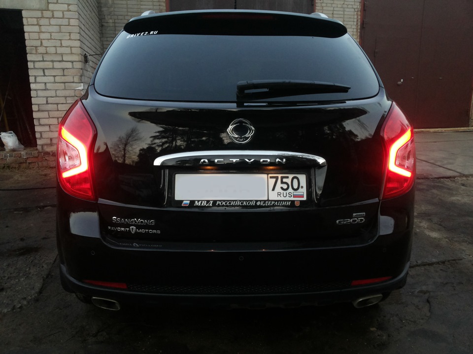

Пока выходной и на улице достаточно тепло и не сыро, решил привнести давно задуманные изменения в задние фонари своего авто. Еще недавно было так:

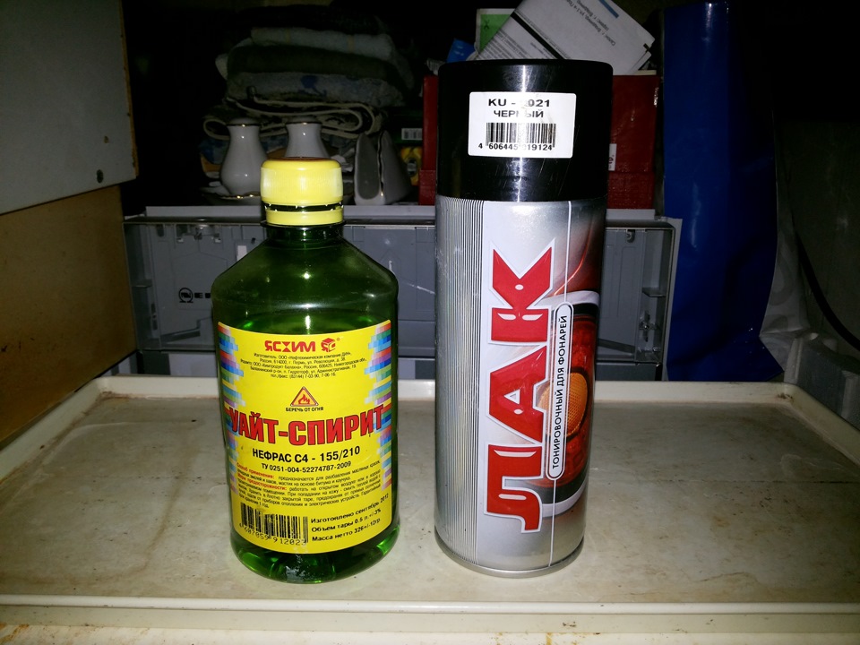

Берем себе пару "пузырей" в помощь:

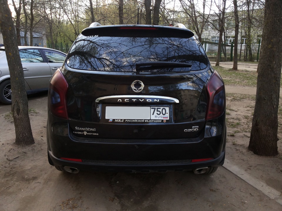

И через полтора часа получаем готовый вариант:
Пленкой тонировать не хотел, сильно темнит она, подобрать "насыщенность" тонировки "как нравится" почти невозможно. Лаком затемняешь настолько, насколько душе угодно — хоть чуть-чуть, хоть до супер черноты. Фонари быстро снял (крепятся на двух винтах), сдернул на себя (выскочили из направляющих), отключил "фишки", обезжирил уайт-спиритом, и начал покрывать лаком сантиметров с 15-20. Главное, покрывать лаком так, что бы каждый слой был тонким. Передержите (перельете) лак, на фонаре образуются "лужицы", а то и потеки лака. После каждого слоя ожидал минут 5-10 (рекомендации на банке с лаком — 15 минут). Ушло где то две трети баллона. Вид авто сразу изменился (для меня в лучшую сторону).

Забыл еще сказать, если тонировать пленкой, фонарь получается глянцевым, а если лаком, то чуть матовым (что мне и нравится).

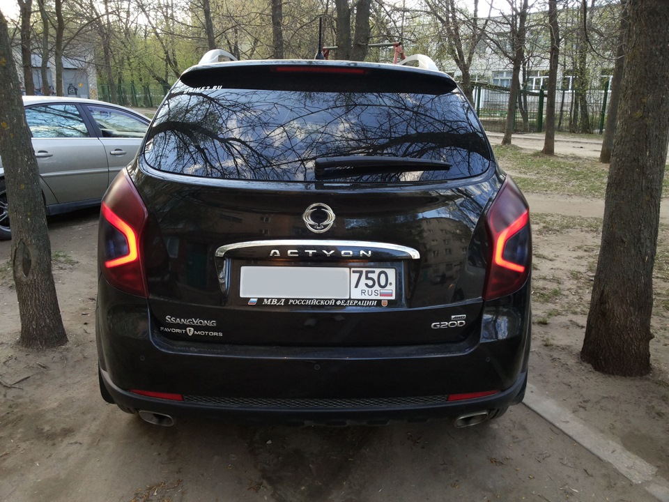

Это в вечернее время темновато фонари смотрятся. Вживую и днем достаточно светлые, тем более с включенными габаритами (и стопами) которые к тому же дублируются задним спойлером.

Даже днем стопы видно хорошо. Тут показано как горят габариты, а стопы горят еще ярче. А для тех кто уж очень плохо видит есть еще такая полосочка красная сверху на спойлере — тоже "стоп-сигнал" однако.
