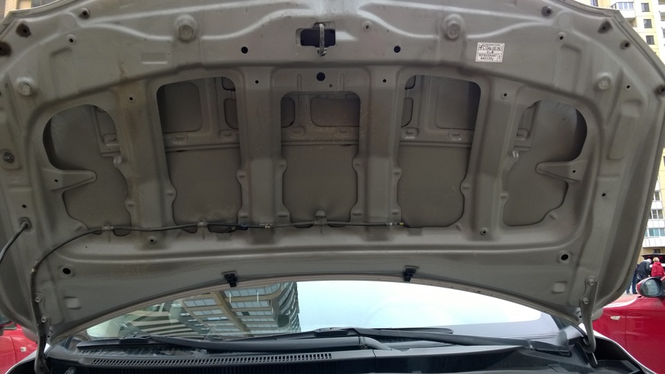

Наступили майские выходные и наконец-то руки дошли утеплить капот.
Заехал в СтандартПласт (stp-piter.ru/) в Питере и прикупил:
1. Виброплат SILVER КМП=0,25 ед., 750х530х1,8 мм- 1 лист.
2. АКЦЕНТ 10 ЛМ КС GOLD 1000х750х10 мм — 1 лист.
Греть Вибропласт не нужно, т.к. очень хорошо прилипает на обезжиренную металлическую поверхность. Шумка АКЦЕНТ имеет клеевой слой, а с рабочей стороны бензо и масло стойкую фольгированную поверхность.

Привет. Много времени прошло. Как шумка?)
я сегодня этим занимался, стало тише и капот тяжелее)))
Вибропласт для придания веса, отсюда и эффект шумки) а вот акцент уже успели забраковать. Поездим-увидим.
эта шумка от тепла двигателя пересыхает и превращается в труху.которая будет крошиться и сыпаться -особенно в воздушный фильтр…проверенно и выкинуто нафиг…
Ты конкретно про этот материал? прежде, чем ставить, советовался с мастерами. Странно, но подобного не слышал. И как быстро он в труху пошел?
пол года…
может если поверх штатную шумку установить то не будет проблем?
Движок теперь наверное совсем не слышно .
Вчера прокатился по КАДу на высоких оборотах и был приятно удивлен! Действительно стало намного тише в салоне, особенно при наборе скорости. Движок "замурлыкал", а раньше ревел, как "резанный"-)))
