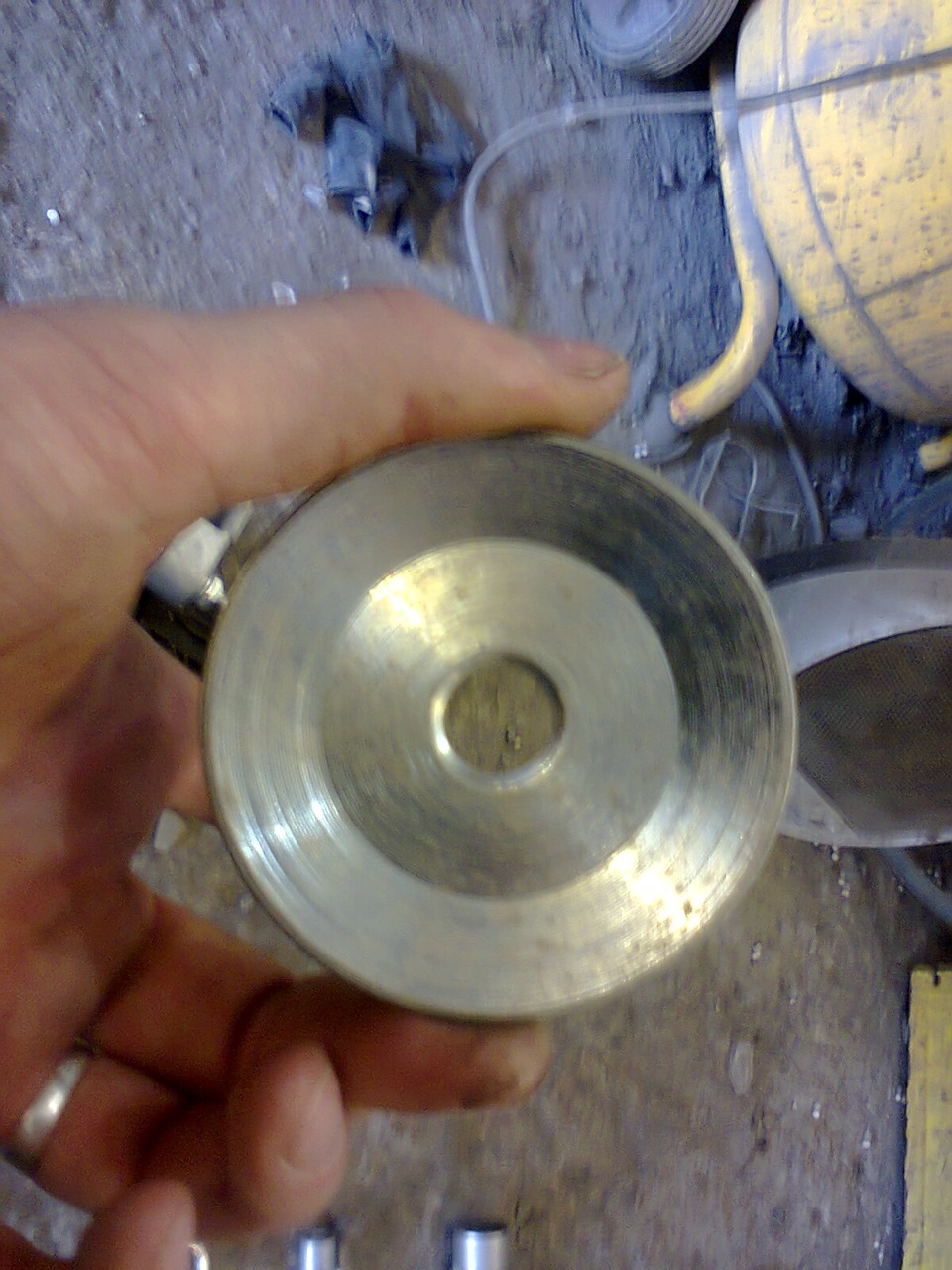

всем известна проблема со слабым генератором на иж ода . так как он 65 ампер часов и зачастую его не хватаем . Вот я и решил поставить 100 генератор с 10 семейство . что надо чтоб поставить
1нижнее крепления генератора ваз 21214
2 генератор 2110
3 верхнее крепления генератора ваз 21214
4 ремень генератора 900или 920 смотря кто какой найдёт
5 шкив ваз 21214 с диаметром отверстия на 15
6 болты гайки шпильки
Установка снимаем старый генератор .ставим нижний кронштейн 214. снимаем с гены шкив под ручейковый ремень. из этого шкива я сделал шайбу чтоб отодвинуть шкив . это смотря какой фирмы генератор . может и не надо делать . сверлим в 214 шкиве отверстие на 16 и устанавливаем на генератор . Чтоб совместить соосность ремня при установки я подрезал нижнее крепления генератора . Соединив соосность ставим верхнее крепления 214 ставил ремень . подключаем провода. вуаля получаем зарядку . которой хватит на все потребители

Я такое же неделю назад колхозил, генератор от 2112, 80 амперный (кстати в ампер часах ёмкость измеряется а не сила тока) ) у меня верхнее крепление не доставало до отверстия в генераторе. Доставало только когда его до упора к двигателю поворачиваешь. А шкив я от классики разборный взял, он у меня давно в запасах валялся. Генератор правда требует ремонта, по этому я его ещё не ставил окончательно.
