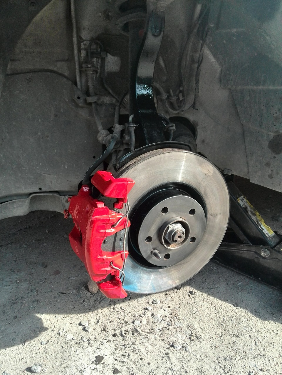

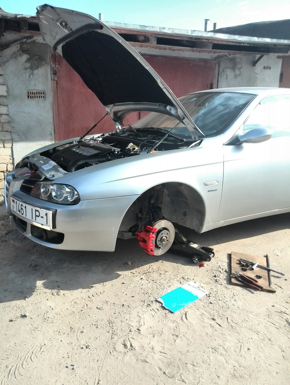

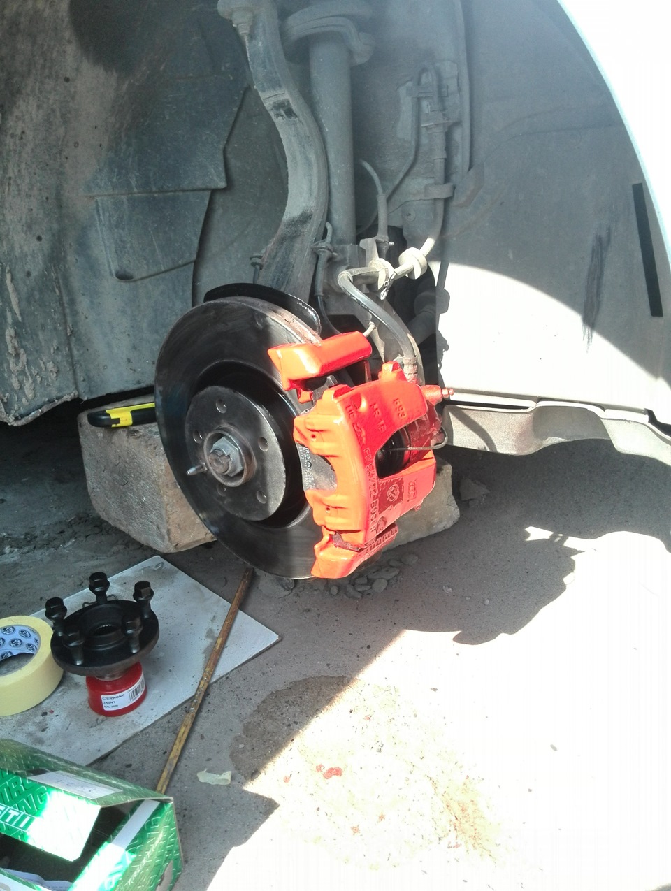

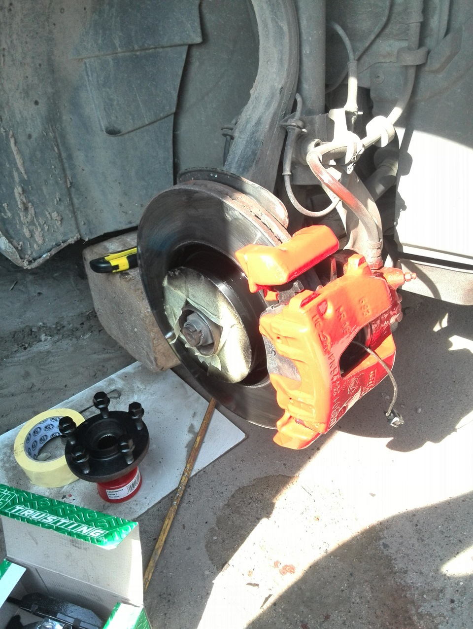

Сегодня был тормозной день. А именно плановая замена передних колодок и покраска суппортов.

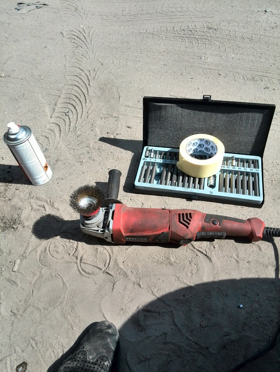

Зачищас все грамотно с помощью балгарина с ершиком, обезжирил, грунтонул и сразу краской. Получилось красиво. Но вот скоба ну никак не захотела ставиться без царапин суппорта, но спичка с краской рулят)))
Итог +30пони)))

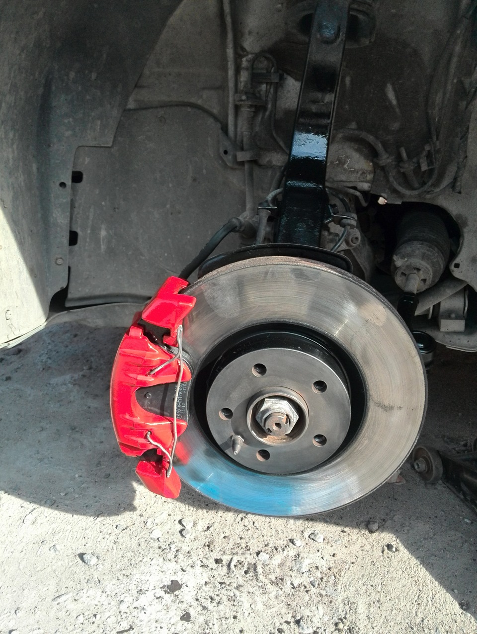

заодно черным матом покрасил защитку и тормозной диск, т.к. он был местами в коррозии и белой краске, наверно заводской.

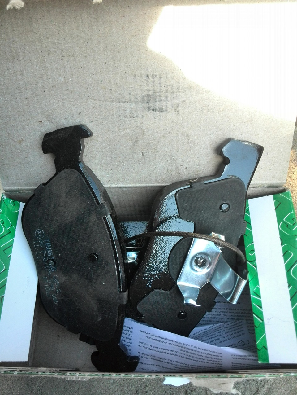

Колодки внутренние стерлись почти в ноль, а вот наружние прикипели к скобе и не шевелились, итог подъело снутри диск… так что иногда нужно просматривать прикипание или приржавение колодок
Запчасти на фото: 0007039
