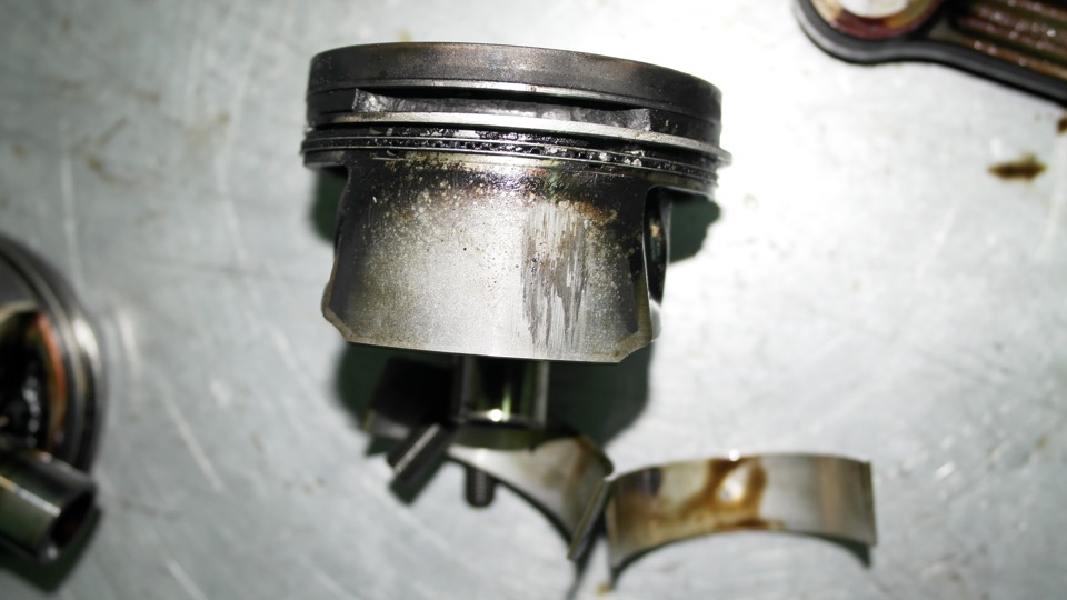

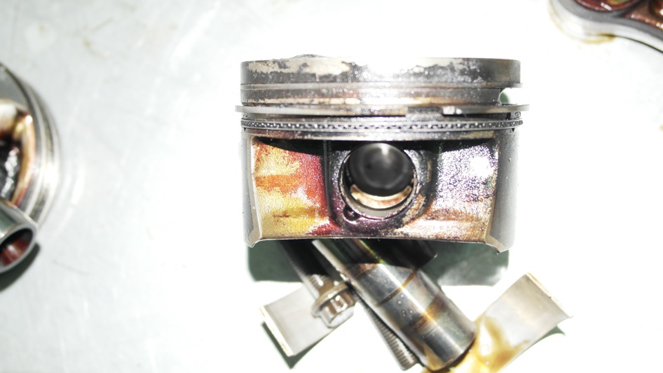

Вчера сервисмэны ОД разобрали весь двигатель и к вечеру мне сообщили о поломке — Поршень развалился (второй слева). Сегодня уже был у них — посмотрел этот поршень, затем залезли под капот (печаль печальная), двигатель весь разобранный, ну явно не в рабочем состоянии.

Кстати можешь у мастера приемщика красиво попросить, у них должны быть фото поршней, т.к. они немцам гарантийщикам отправляют их как отчет подтверждение, пусть отправит тебе на почту!
мне сказали, что фотки есть, завтра погляжу и попрошу скинуть

Фотки поршней можно сделать?
когда забирать буду сфотографирую. вчера не до этого что-то было.
У меня можешь посмотреть!
