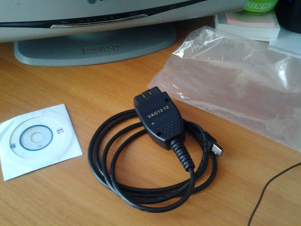

С момента покупки машины не устраивало только одно, то что постоянно горит свет в ДХО и отключить их нельзя. Покупать шнур Вася-диагност за 6000 рублей как то жаба душила. На аукционе Aliexpress заказал шнур vag-com 12.12. Вместе со шнурком был диск с программами VCDS 11.11.6 и VCDS 12.12.0. обе программы на английском языке, но достаточно все просто и понятно. На ноутбук установил VCDS 12.12, активировал и пошел в гараж эксперементировать. Первым делом полез в блок 09-coding-long coding и в 11 байте поставил значение 81. Ура. Теперь при поднятии ручника ДХО выключается. Попутно активировал место в баке(теперь в максидоте появилась надпись "Место в баке", но показывается сколько можно залить бензина), тест стрелок, перемигивание противотуманок и дальнего света. На очереди активация звукового сигнала(без ключа в зажигании нет сигнала) и датчика давления в шинах(т.к. машина 2012 года и мозги позволяют это сделать без всяких кнопок и вмешательства в электронику).
